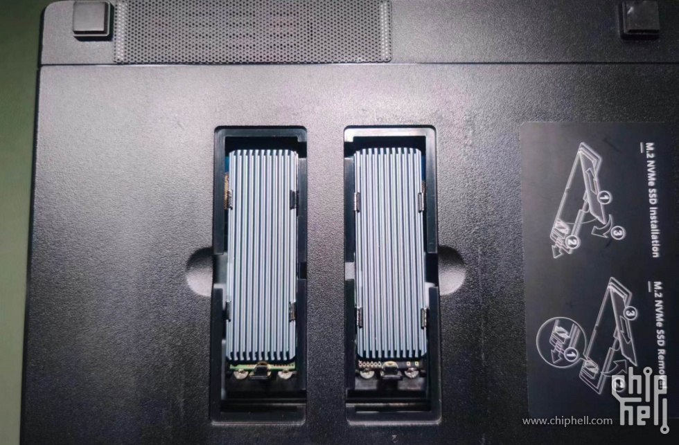

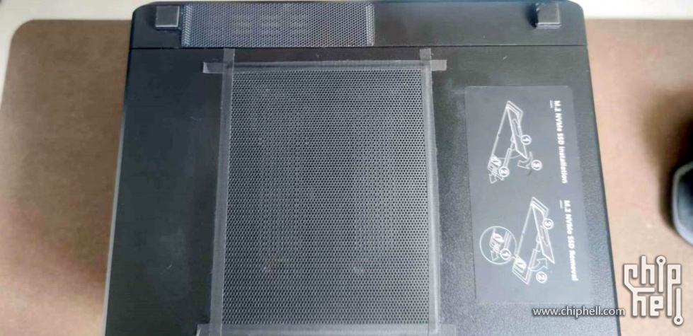

发表于 2023-7-5 10:29 | 显示全部楼层
刹之那 发表于 2023-4-12 15:02
坑是真的坑,不过m2这个不算坑,因为原生m2其实没什么风道的,samsung这种盘当空间温度估计会比较高,red ...
也不尽然,我是改装了散热片的。意外的是同样的M2同样的散热片,在920里报的温度要比ATX机箱里的还低。
用了一段时间后散热片表面有灰尘...证明920的风道是兼顾了底部的M2的。
920加装散热片
920加装散热片
