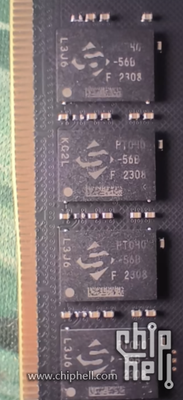

src=http___img.soogif.com_kWjSRoGkzuyPn3ZniDYMVdj8u9fe3uXf.jpg&refer=http___img..jpg 就是光威那个24G的条。
然而SPD信息里是Micron,而不是Spectek。。

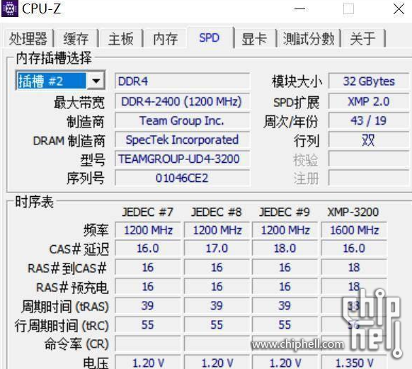

发表于 2023-4-12 16:29 | 显示全部楼层

SPD是可以随便改的。。

 楼主| 发表于 2023-4-12 17:48 | 显示全部楼层
ftsteven 发表于 2023-4-12 17:40
大S的颗粒被骂低人一等那么多年,但是也没爆出来什么只有他才特有的问题吧 ...
没说颗粒本身有问题。
是用了大S,SPD信息就不该写Micron。。
 楼主| 发表于 2023-4-12 17:50 | 显示全部楼层
伦风凝星 发表于 2023-4-12 17:47
无马甲条就拿来默频用了。默频都翻车的话,这厂商可以拜拜了。
有马甲,这是给拆了。
也就是说用的是S的颗粒,标的是美光的颗粒咯?

发表于 2023-4-12 18:41 来自手机 | 显示全部楼层
没懂楼主逻辑,https://www.micron.com/support/spectek-support,micron自己把spectek的技术支持放在自己官网域名下,并且说了很清楚是自己的一个部门而已。按这逻辑难道crucial的内存也要标crucial?把micron给抹了?

发表于 2023-4-12 18:49 | 显示全部楼层
spectek颗粒标micron,酷似3bit mlc标mlc

 楼主| 发表于 2023-4-12 19:30 | 显示全部楼层
T.JOHN 发表于 2023-4-12 18:41
没懂楼主逻辑,https://www.micron.com/support/spectek-support,micron自己把spectek的技术支持放在自己 ...
Crucial在JEDEC里没有单独的品牌编号,但大S真有。
虽然SPD信息能随便改,但我觉得大部分人应该是不太清楚D5还有这个颗粒的。。
发表于 2023-4-12 23:20 | 显示全部楼层
写不写 spectek 根本没有差, 除了美光跟 crucial 是用 micron 颗粒之外, 其他第三方模组厂全部都是用 spectek.
