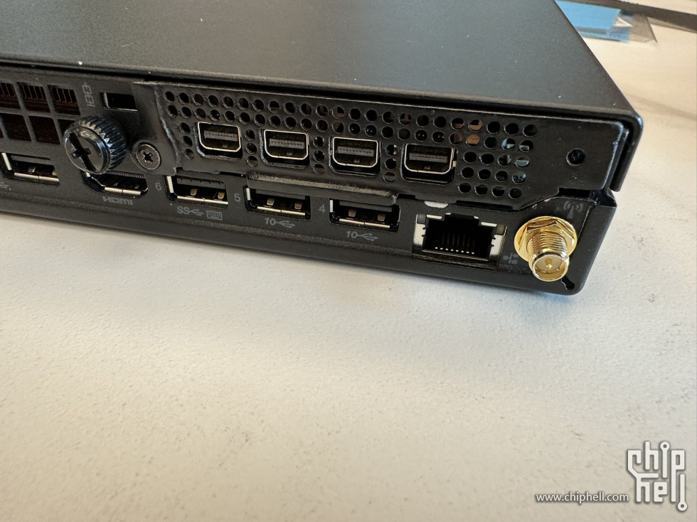

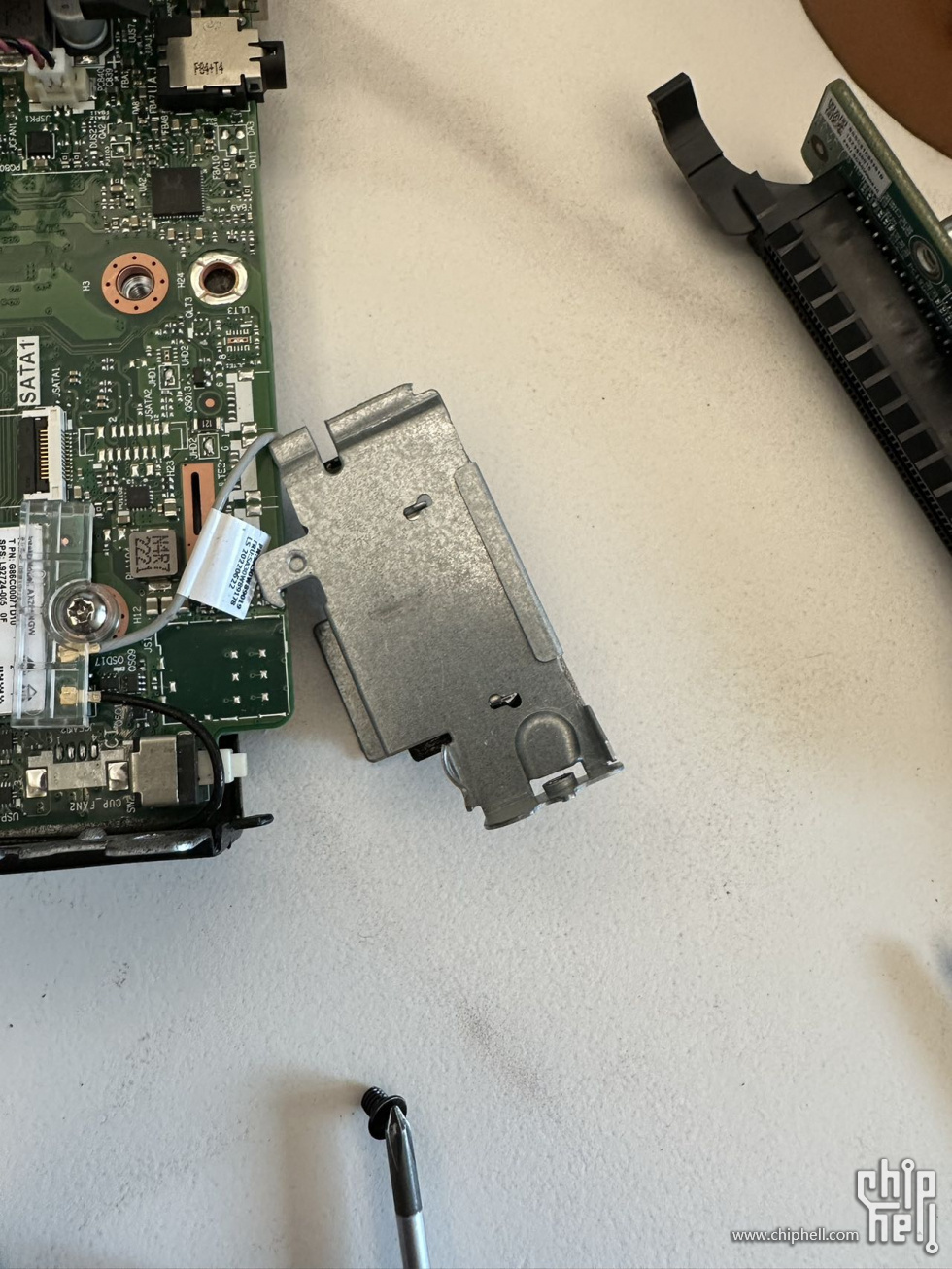

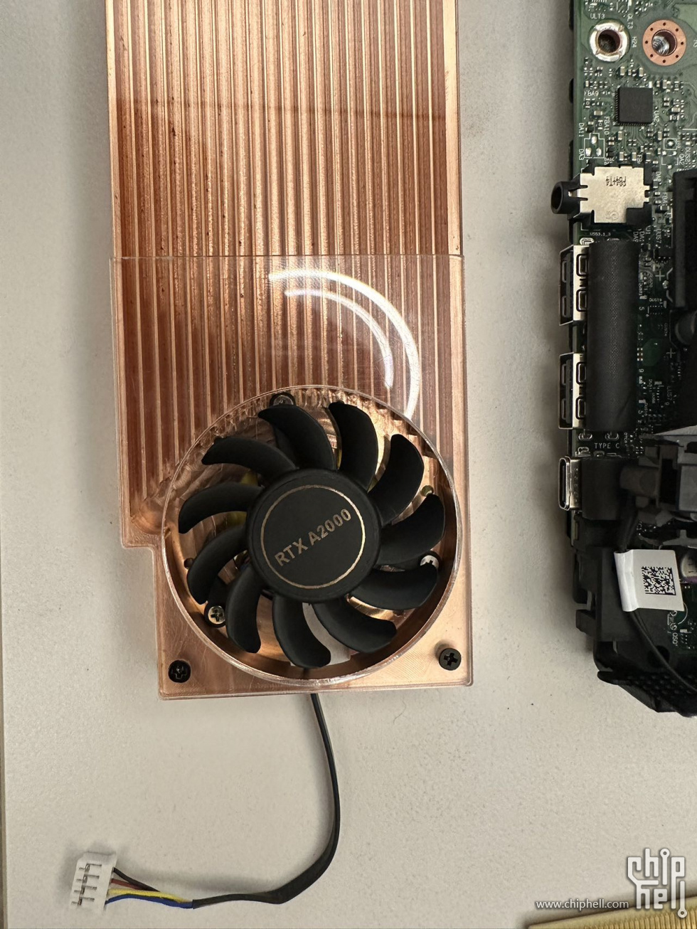

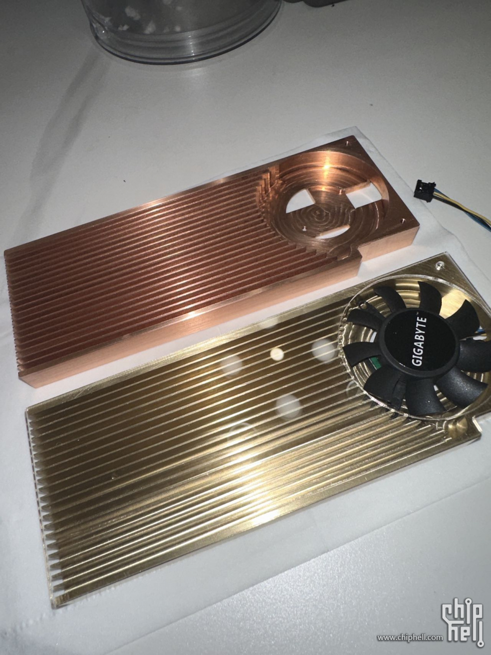

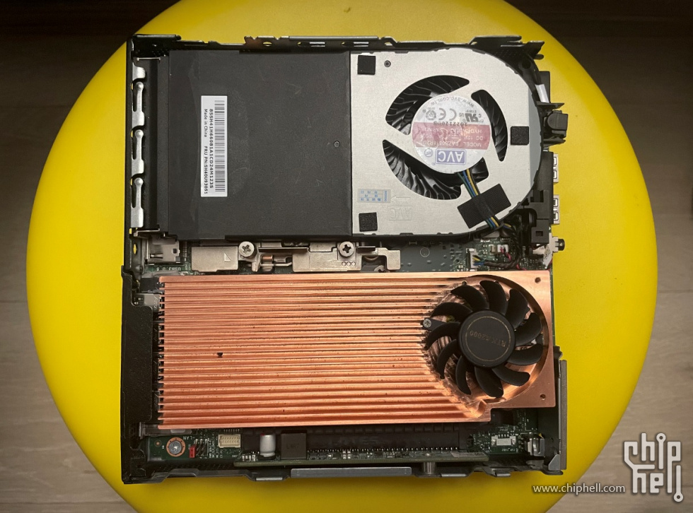

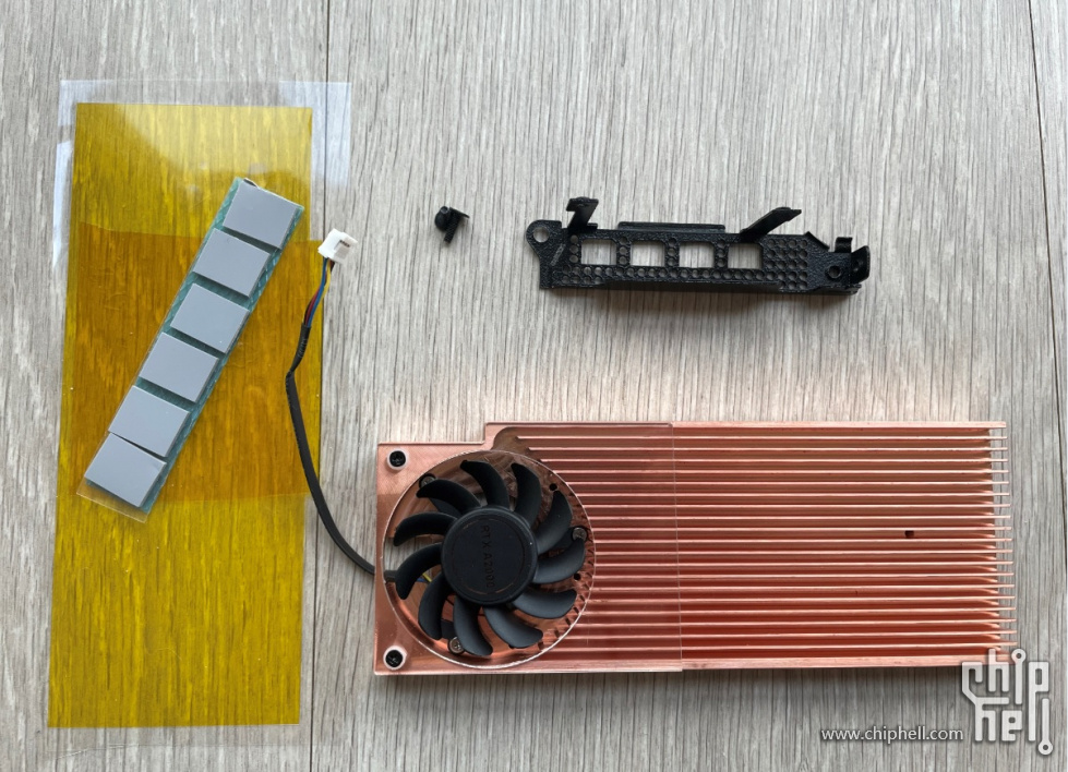

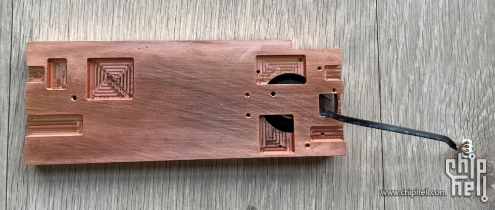

方案为网上德国佬的散热器方案,德国佬方案散热器和P360Tiny有干涉,无法正常安装。
在海鲜市场找到了位大神进行深度交流,根据散热器进行尺寸改造及风扇挑选,最终CNC出最适合的尺寸。

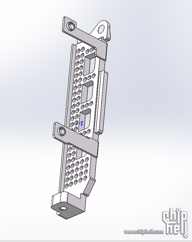

另根据P360Tiny的尺寸,CNC出了适配A2000散热器的挡板。

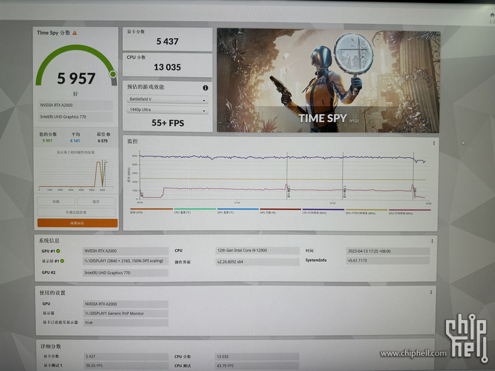

目前应该算是P360Tiny的最佳拍档了,考虑到性能更强的显卡,但是在这个尺寸下,现在的温度已经非常极限了。
具体请看下图分享: IMG_5412.JPG IMG_5401.JPG IMG_5404.JPG IMG_5402.JPG [attachimg]10338002 IMG_4688.PNG [/attachimg] IMG_5395.JPG IMG_5394.JPG IMG_5391.JPG IMG_5390.JPG IMG_5392.JPG IMG_5416.JPG IMG_5393.JPG ABDE931B-3464-4FE3-A365-CB9B092BFF54.jpeg

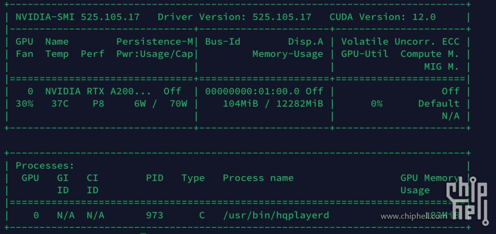

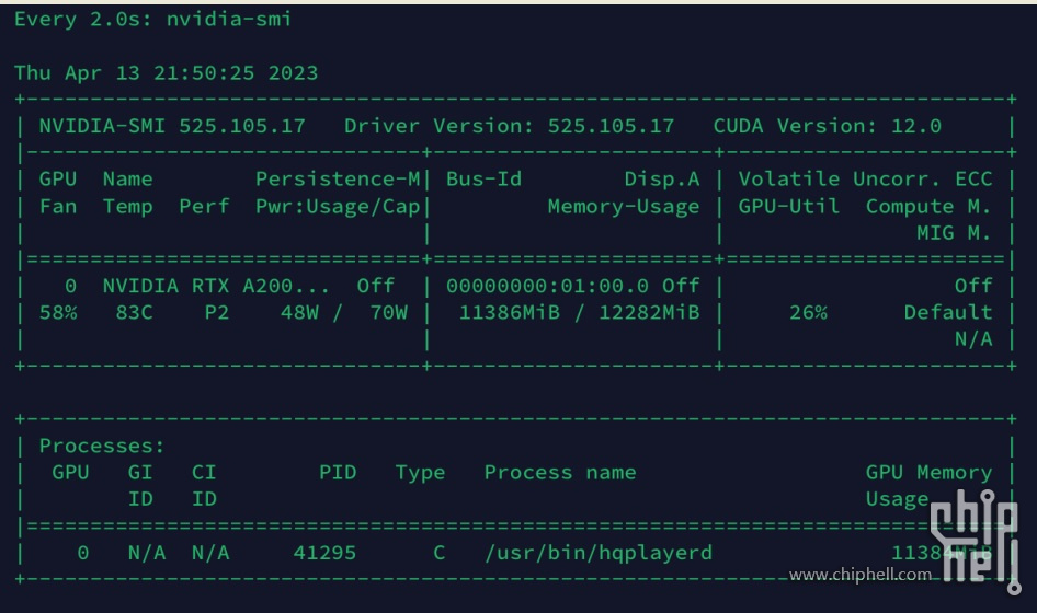

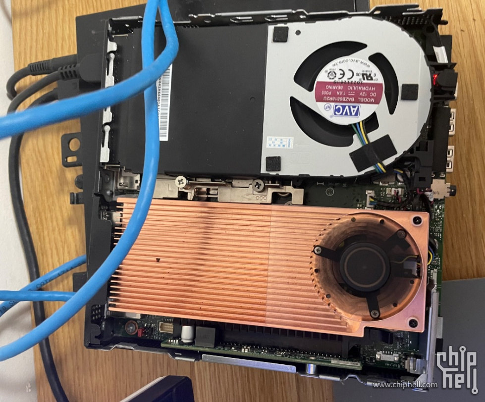

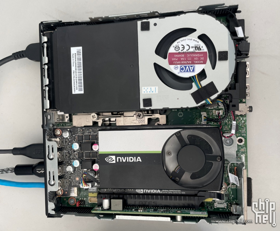

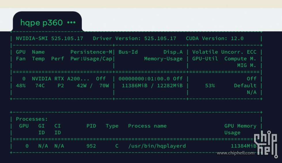

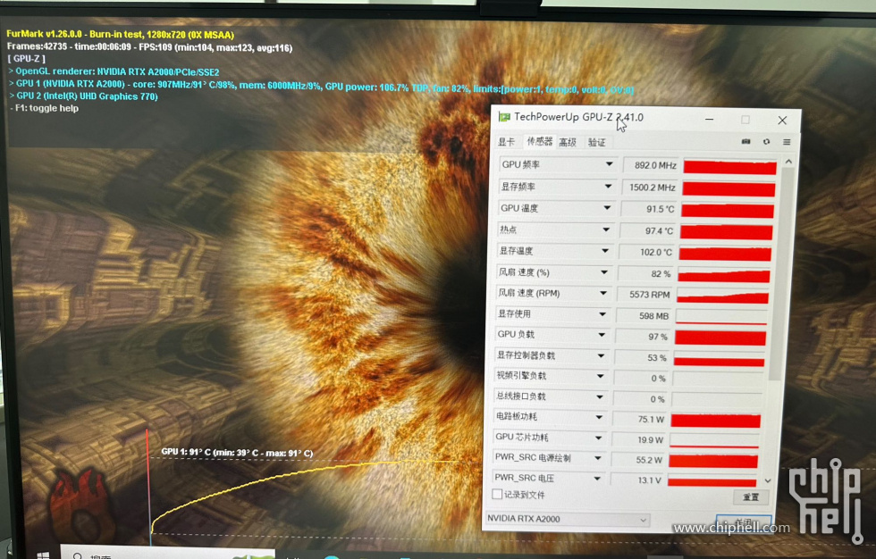

同为海鲜市场搞来的RTX2000 半高单槽散热器。本人主要用P360 TINY小机器做HQPLAYER算力机,
原来插nvidia T1000 8G 显卡,只能跑到DSD256和大部分DSD512;考虑RTX A2000 12G基本是全能选手,
满足99%的DSD 512.
入手散热器,分享一下温度情况

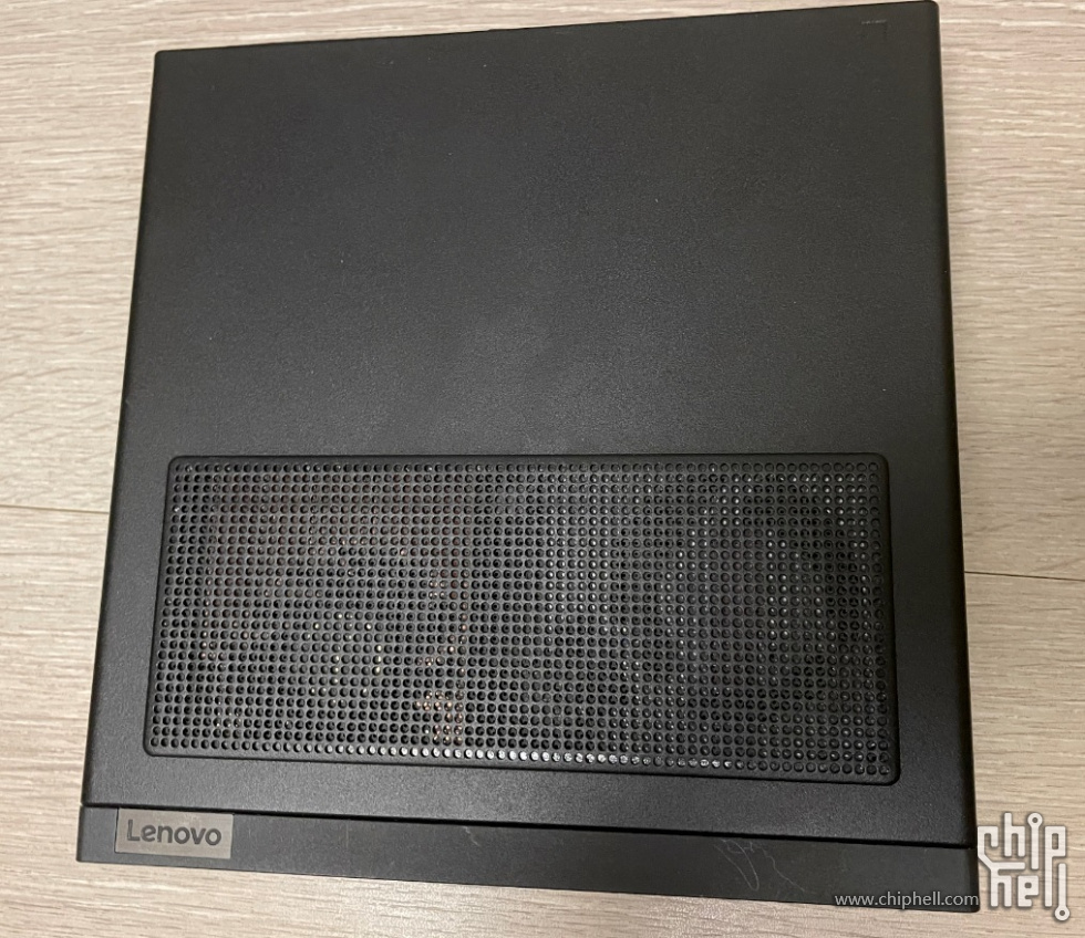

限于P360 TINY小机箱,散热器散热功能没问题,但热量在盖盖不太容易散出机箱;

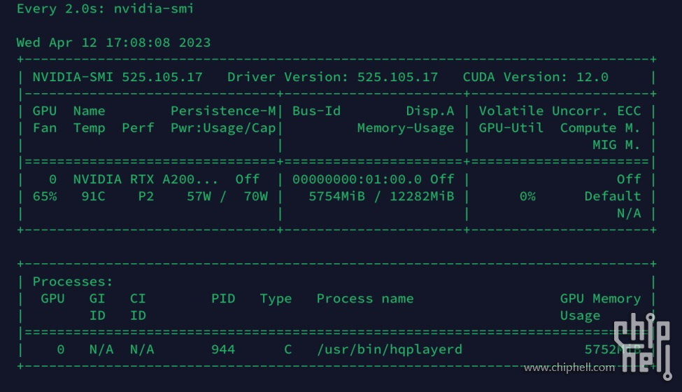

待机状态,核心温度在40度以下
跑DSD512最高负载时,核心温度90度以上,时间久了,偶尔会卡顿
开机箱盖运行,温度稳定在70度出头
盖上机盖,拆掉后挡板,温度稳定在80度出头
基本能满足需求。
平时大部分状态还是会用nvidia T1000 8G 显卡
 楼主| 发表于 2023-4-14 13:47 | 显示全部楼层
原来插nvidia T ...
哈哈,你这个就是我跟他一起设计的,有改良了新款的透明面罩,你问问卖家叫他送你一块
