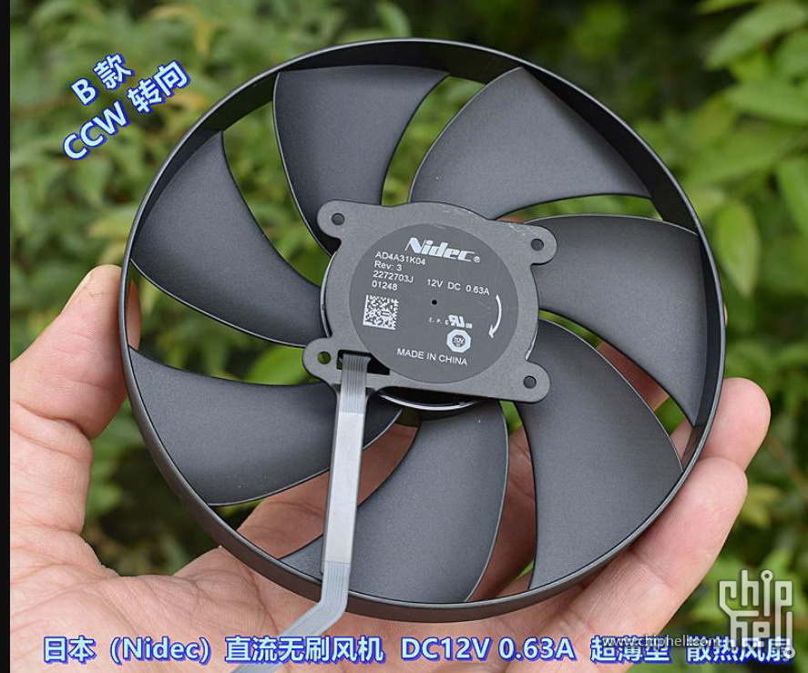

10RMB买了3个,怎么改造啊
 楼主| 发表于 2023-4-14 13:49 | 显示全部楼层
那些打印的边框很贵,排线的插座也不便宜

你是买改好的套件吗?我是单独买了3个CCW的风扇,10*3+7=37RMB

我想用来更换利民的工包风扇...

这东西:没有外边边框,接头是排线必须转接成4针.....从性价比上来说,买3D打印框和排线转接板就很不划算了.

这风扇其实并不强,原生4090风扇在默认状态下风量并不大(gpu满载,1600转左右,声音很低)但你拉到2600转,声音太大了,温度斌没有好看太多,(也可能是fe的散热器不行),机箱风扇普通的就行,麻烦还不怎么样
不过做工确实不错,上个月就买了5个备着

没买过,盲猜不咋地。15mm的扇体,改造完20mm厚了,顶多比常规15mm强,肯定比不过25mm风扇,而且前提是拉高转,1500以下说不定和常规15mm都没啥区别

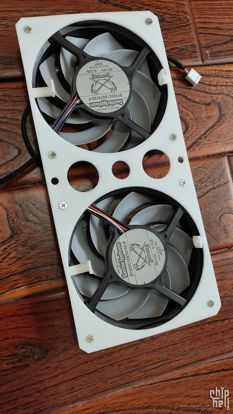

可以买俩,自己3d打印架子,我之前打过类似的,并不贵,50块以内
没出框架的时候我就买了4个,正反各两个,这次是又买4个成品,风扇本体是可以替换的,可以随意组合正反向
这玩意的用途就在于他20mm薄,装机多了就会知道,总会有极限的几mm空间差导致兼容问题的出现
