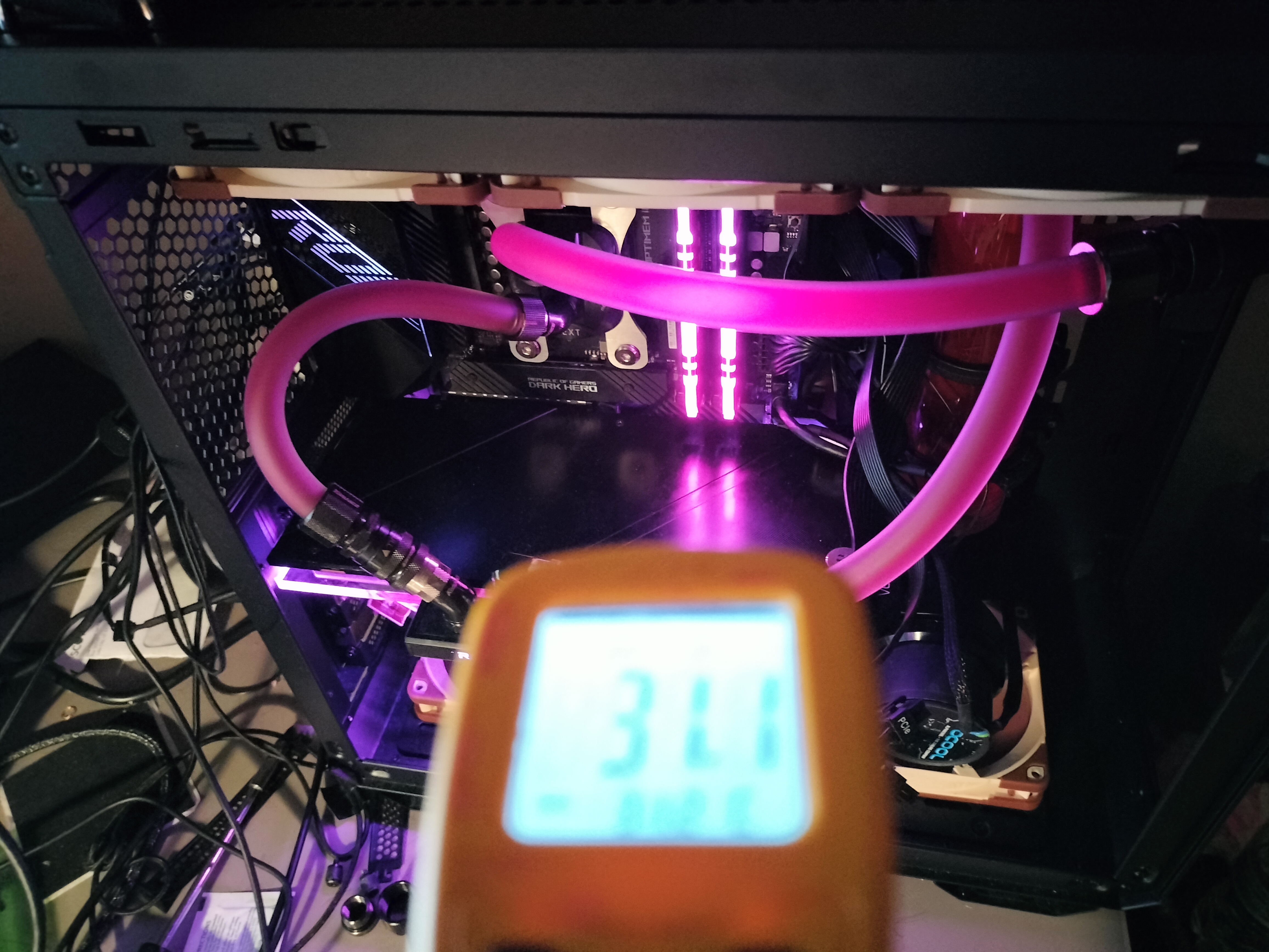

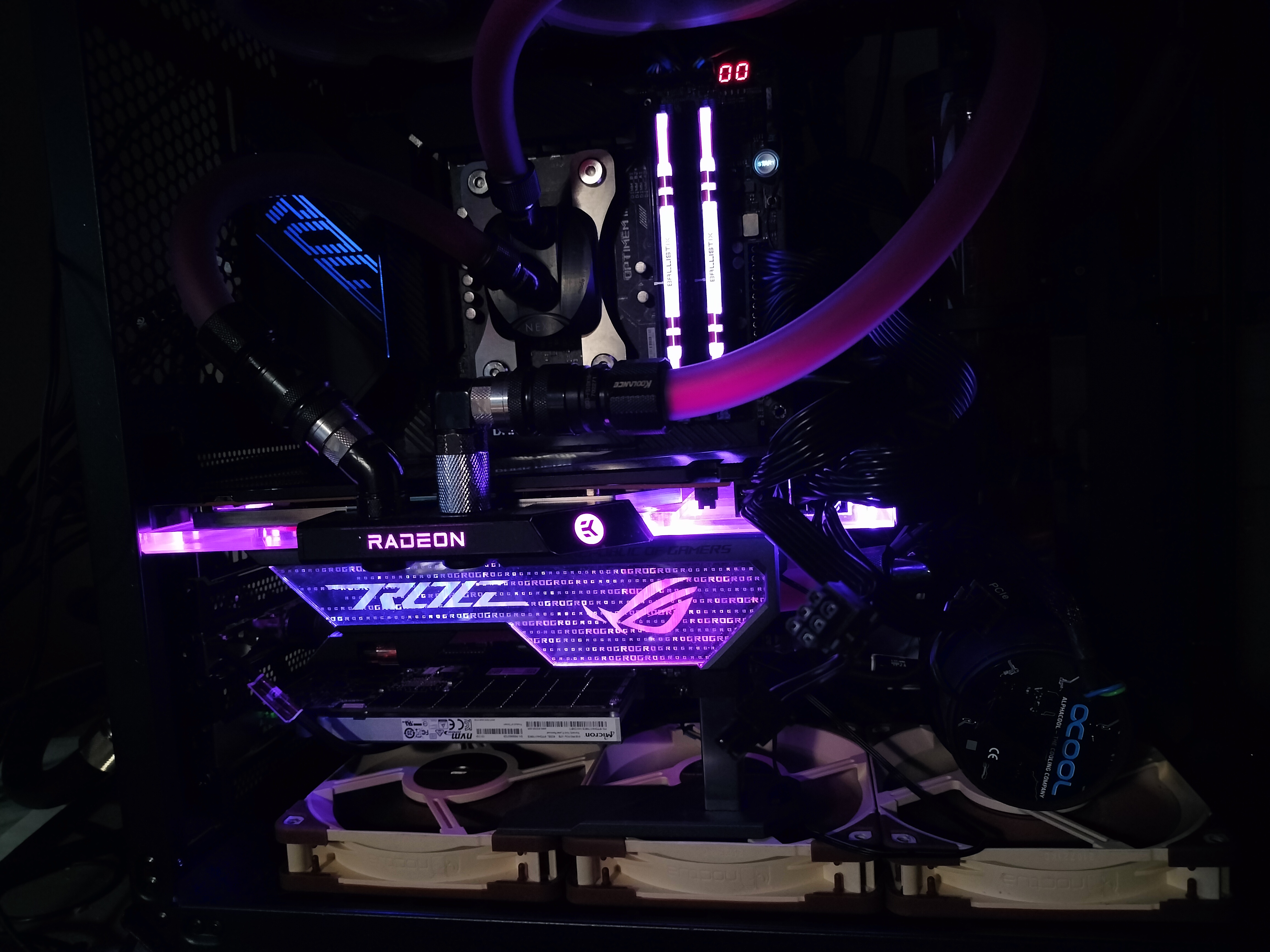

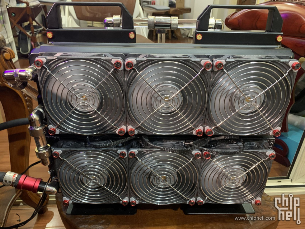

阿苏斯TUF GT502,合不上侧板,水冷头太宽了

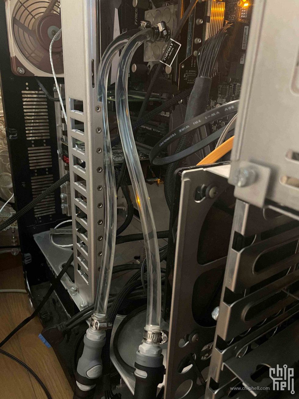

两对KL的QD4快插从KL的pcie隔板连接外置

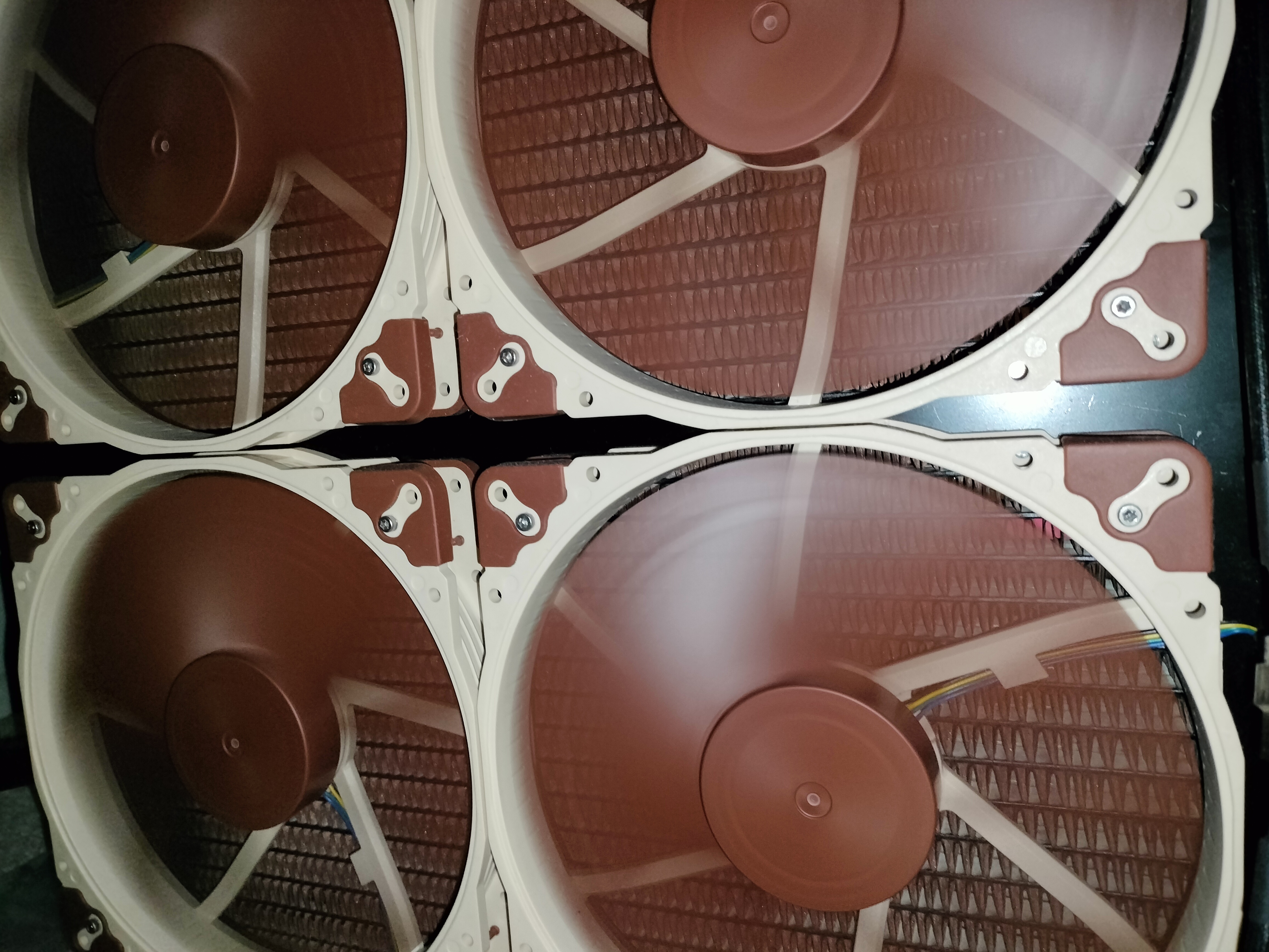

4个A20 锁了300多转
准备过完暑假就去上大学了,入502是看中了分仓和提手,没想到水冷头翻车了
不过这样敞开也还可以,就当是乞丐流海景房了
没有入mora的原因是贵加上美国没有卖的
想看温度测试的都回个复,密州现在外面华氏80多度,我房间拿测温枪量了一下31度,显示器35度,真的打个游戏一身汗
辣鸡对焦

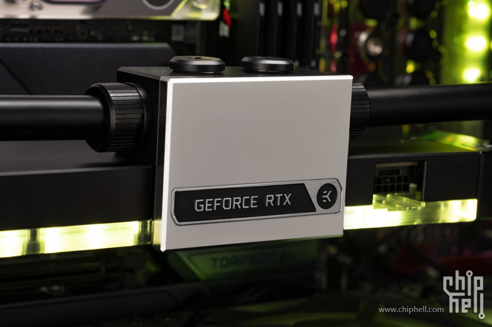

4个A20锁300转能吹透45的排吗?我800转用手感后面都没什么风。另外EK有一款L型桥头比正常的薄14MM不知能满足不?

比你还丐,翻出家里一些垃圾再收点零件拼出一个1080
一个MORA3冷排能顶我这一套了
风扇都固定在7-800转左右,很安静

咸鱼捡1080排一般欧酷裸排只要400,带4个大扇子的+200,然后2个排可以串起来夹心,就是3面风扇夹2排,水泵么一个DDC调2000转就可以了,规模达到了流速对温度影响降到很低。快拆也可以节省,连接冷排的接口都插上面2个,拆的时候从下面放点水,上面拆管子就不会漏了,轻松拆掉到处移动。KL快拆一对太贵了,能省则省
 楼主| 发表于 2023-4-16 22:21 | 显示全部楼层
deergula 发表于 2023-4-15 21:58
4个A20锁300转能吹透45的排吗?我800转用手感后面都没什么风。另外EK有一款L型桥头比正常的薄14MM不知能满 ...
不加风扇水温比加了300转高了快4-5C吧,还是聊胜于无,没什么风是真的
就像之前有个hxd回复的,风扇是第二位,其实无所谓
然后这个新桥头我也看上了,可是我的冷头是vector一代,不知道橡胶圈的位置兼容不

不说自制,欧酷官方的同规模1080和1260应该也就比mora3低个1-2度,价钱才是一半

对的,有人测过,mora不大值
