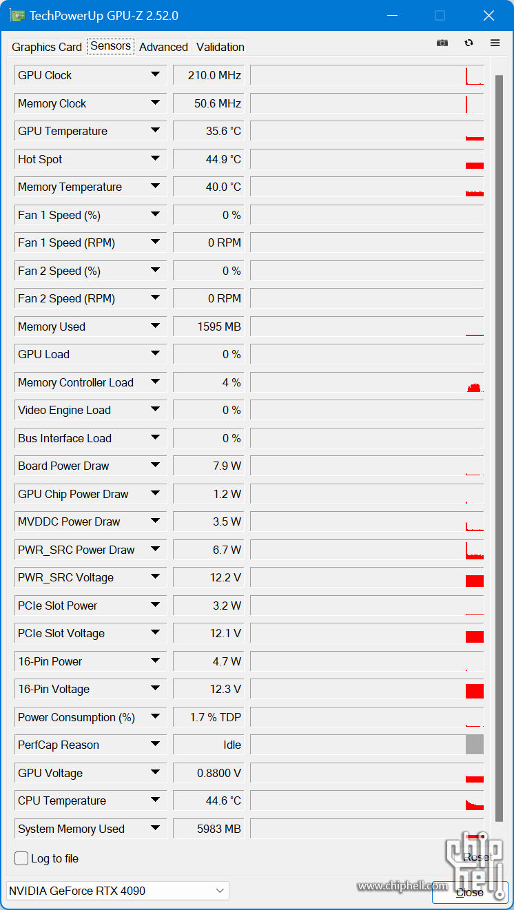

4090天启OC,重启后在桌面啥也没打开,正常待机不是应该30-40W吗

驱动控制面板电源模式开了高性能?

你频率都是2.5G了  到底是不是真正的待机状态你得自查一下。

bigeblis 发表于 2023-4-16 13:28
频率那么高?
什么设置没搞对吧?我记得待机只有百来兆的主频
正常待机应该只有8W左右,你这都是十倍的待机功耗了肯定是哪里在吃GPU资源
 楼主| 发表于 2023-4-16 13:40 | 显示全部楼层
texnis 发表于 2023-4-16 13:06
驱动控制面板电源模式开了高性能?
正解,恢复默认后回到30W
 楼主| 发表于 2023-4-16 13:41 | 显示全部楼层
8W是调过的吧?我把NVIDIA控制面板设置恢复默认就回到正常30W了

如果没有动态桌面的话,30W也属于高了,我这待机功耗在17W左右浮动,倒是之前用3080 12g的时候待机功耗怎么调都是30W出头。

多高分屏就这样,我3080 79xt 4090都试过,一个4k144一个2k170,桌面80-90w

我的待机30W,开不开WE软件都差不多
8W那位兄弟太夸张了 什么分辨率什么刷新率
我是4K 144 10BIT 开G HDMI2.1

那个估计是2K60HZ,144的会稍微高点,我一般27,8W

8w应该不算夸张。。我这里4k144 10bit跟4k120 12bit待机在10w-13w波动

普通状态下(非游戏状态下),功耗和分辨率、刷新率密切相关。

你这频率就不对啊,2500都快到满载了
正常待机是这个频率

FE待机就是8W
非公的一般20-30W

@38)VRJ27L1%GY{[`F01.png 最低见过7~8瓦,2k60Hz

顺便,之前某(几)个N卡驱动版本有游戏退出之后依旧卡P0的Bug,表现和楼主这个差不多。如果发现退出游戏之后显卡频率又被卡在P0上可以考虑换个驱动版本
