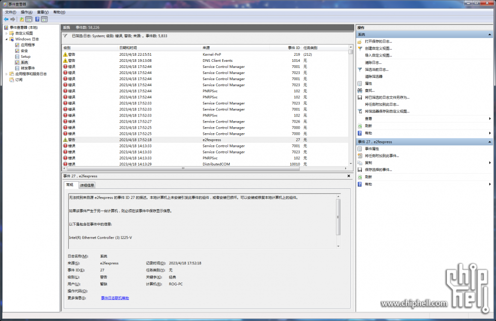

发表于 2023-4-18 23:26 | 显示全部楼层
掉驱动都来了
