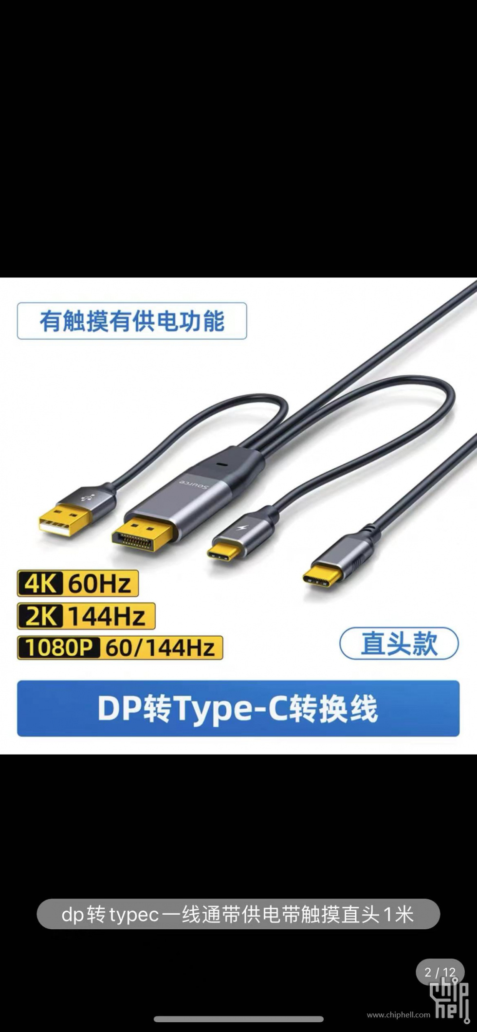

至于DSC,我手头上的4800U核显通过Type-C连接显示器是支持4K 144Hz的。

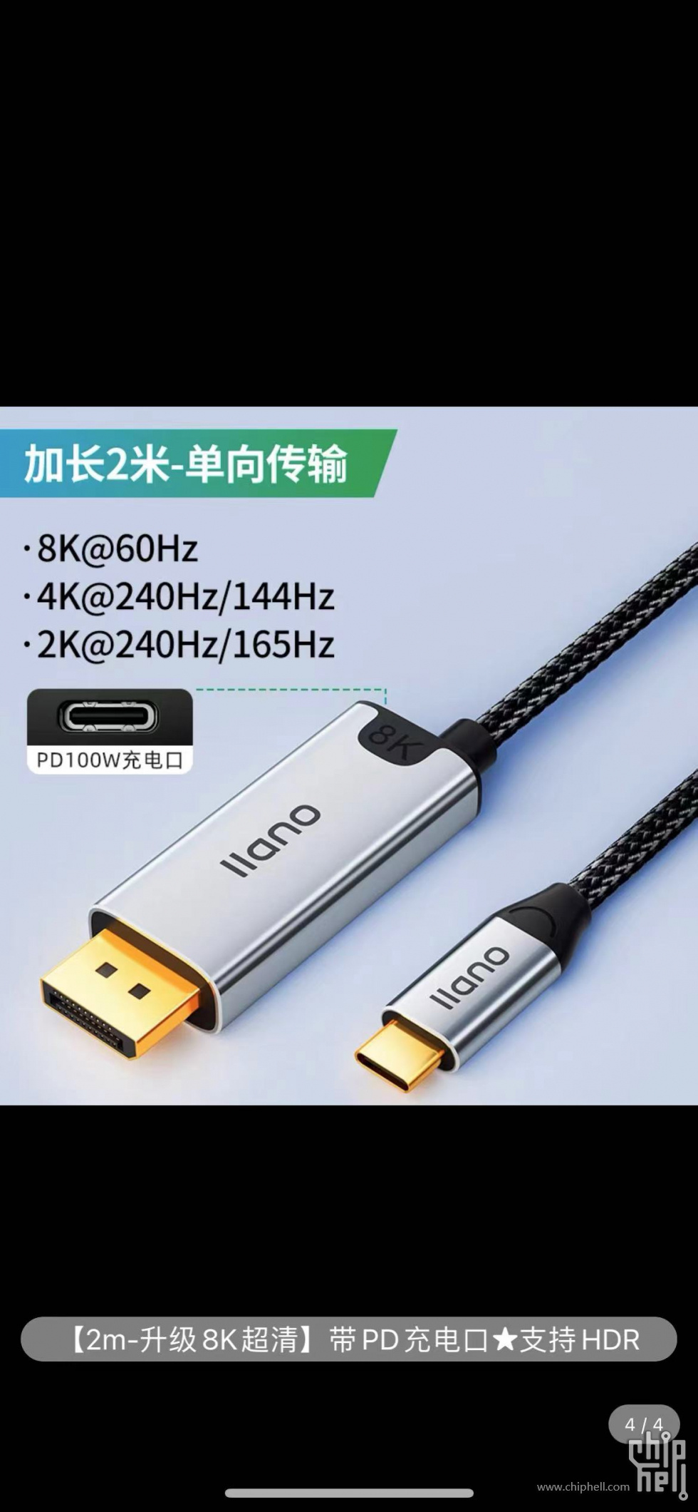

发表于 2023-4-17 15:02 | 显示全部楼层
有的,
发表于 2023-4-17 15:12 | 显示全部楼层
 楼主| 发表于 2023-4-17 21:30 | 显示全部楼层
这种是DP这头接电脑的吧
ysc3839 发表于 2023-4-17 12:27
当然有
至于DSC,我手头上的4800U核显通过Type-C连接显示器是支持4K 144Hz的。 ...
我悟了...买拓展坞不就好了嘛
发表于 2023-4-17 22:07 来自手机 | 显示全部楼层
巴特沃斯 发表于 2023-4-17 21:30
我悟了...买拓展坞不就好了嘛
对的,这种就是个低配版的扩展坞,基本上只有一个芯片,负责DP和PD的握手,USB接口应该是直连Type-C里面USB2.0的引脚
发表于 2023-4-18 10:57 | 显示全部楼层
这种是DP这头接电脑的吧
你要这种倒是简单,有个type转dp带供电,不过不便宜,大几十块吧,最后选供电口在DP公口那边的方便点
