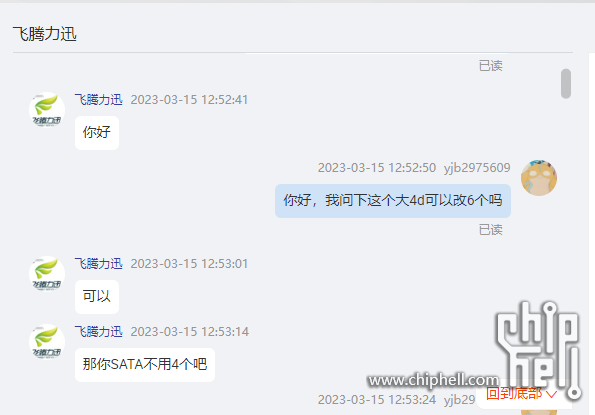

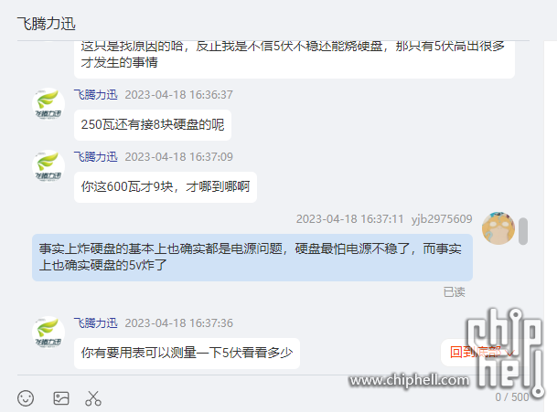

事情提要:我在今年3.15(可笑的日子)在淘宝 1.png 购买了7660B电源,并要求改为6个大4D,我打算拿来安装NAS,机箱为梵隆的12盘位,
硬件配置为
主板:超微H11 SSL
CPU:epyc 7601
内存 16*8
硬盘:6T SAS*6,10T SATA*2,U2 *2 ,2M.2
板卡:万兆光*2,U2拆分
风扇*6
电源:7660B
UPS:650W BK2

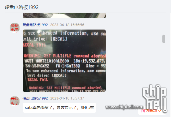

然后在上周,一次启动中,发现5块硬盘无法识别到,分别为4块SAS,1块SATA,拆下来外接电源均无法识别到,初步判断不通电,于是把电路板拆下送修,今天接到维修师傅电话,5块硬盘均修复完成,问题为均为5V炸裂,告知我电源可能存在问题,最好更换,于是有了接下来一幕。

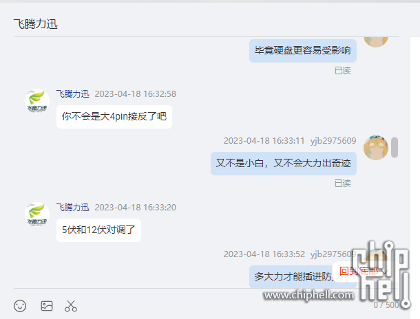

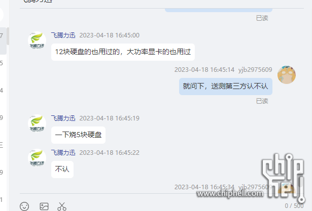

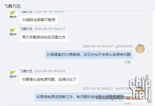

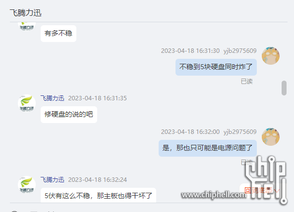

去找卖家,告知电源可能存在5V不稳,虽然知道卖家不会承认,当时有些话说出来确实感到搞笑,先把全部对话贴上
有负载和没负载差别不大
电源评测中,12V满载对5V还有总体效率都有很大的影响,作为卖电源的居然说出差别不大
我提出送测第三方,还不认,这个坑,我替大家踩了,这家慎重吧

发表于 2023-4-18 17:16 | 显示全部楼层
最好测一下5V那路电压,我估计是哪里短路了电压应该明显高于5V,可能会有6V以上

发表于 2023-4-18 17:22 | 显示全部楼层
找个某站up去测一下交叉负载下5v线路的电压偏移和纹波

发表于 2023-4-18 17:59 | 显示全部楼层
感觉是你的主板没有分布启动顺序,所有硬盘都一起启动 瞬间峰值很高,加上改了线,导致5v炸裂

发表于 2023-4-18 18:15 | 显示全部楼层
我用7025b,FX350G,台达400W带过NAS,都没lz炸的这么惨烈
概率问题了,心疼lz
发表于 2023-4-18 18:36 | 显示全部楼层
很可能还是卖家手艺(改模组)不太行,我没有7660B,我自己的7025B非模组带4块HC550两年了没啥问题。量了下电压还是挺稳的
哦,cpu是QNTM,接的x550 2T

发表于 2023-4-18 18:44 | 显示全部楼层
jianonline 发表于 2023-4-18 18:39
直出的,不是模组
还有可以检查一下线材,我之前用过一条sata转大4D的转接线,稍微大点的负载压降非常夸张
