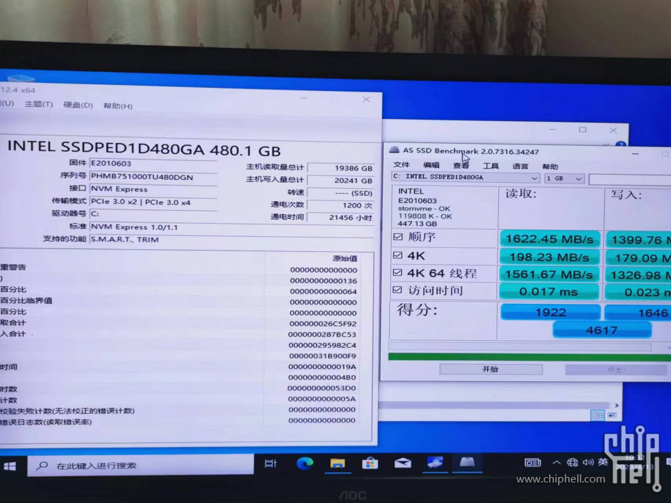

几年前小黄鱼购入第二个AIC版的900P
无意发现速度变成了PCIE3.0x2   原本应该是PCIE3.0x4
开始以为是系统问题
重装系统后依然是x2的速度
小概率事件被我碰上了
平台是10850K+B560M+32G
全新系统   所有设置全部默认

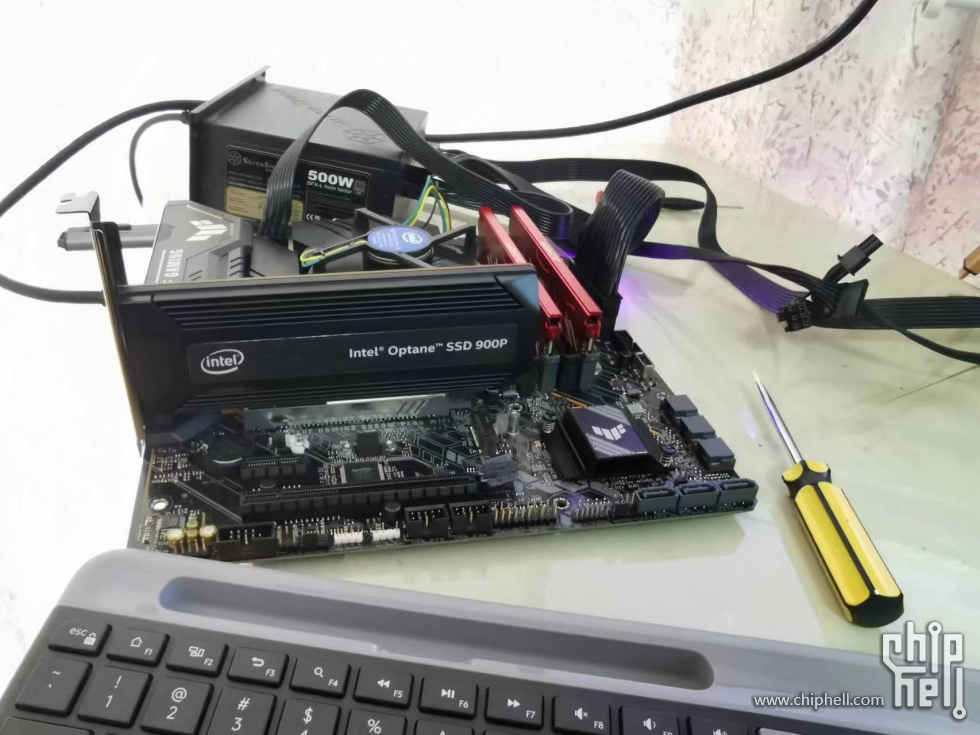

刚用橡皮擦擦过
装到11代平台第一个槽
BIOS显示X2
这个槽重新安装3070
BIOS显示X16
基本断定主板没问题
是硬盘问题了

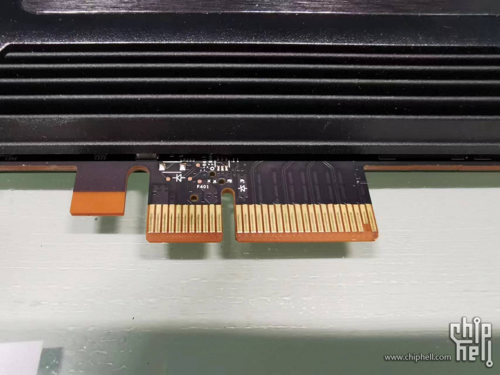

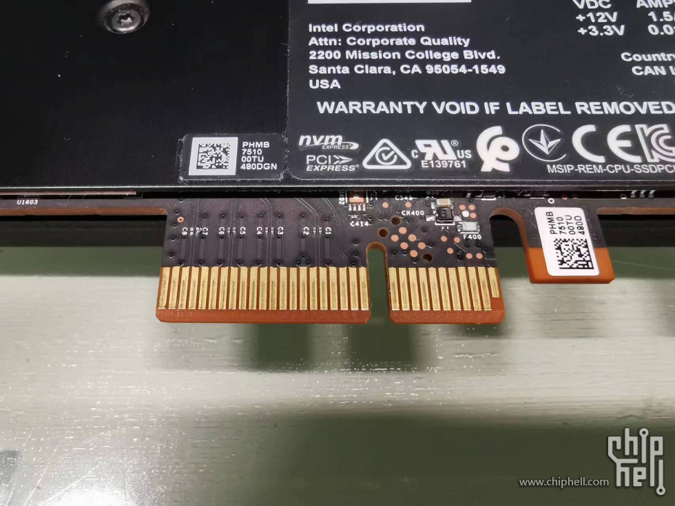

 楼主| 发表于 2023-4-22 18:44 | 显示全部楼层
zhao1999250 发表于 2023-4-22 17:39
拍一下金手指边上电容
如图正反面
发表于 2023-4-22 20:01 | 显示全部楼层
这就很明显了,第四组的tx耦合电容掉了,通道变成x2,找个修手机焊上就好了,跟他说220nf,100nf也行,50以内,熟的话不要钱
