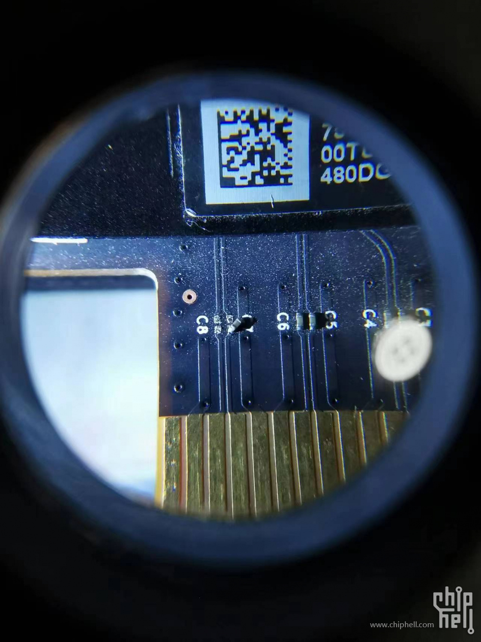

 楼主| 发表于 2023-4-22 20:06 | 显示全部楼层
zhao1999250 发表于 2023-4-22 20:01
这就很明显了,第四组的tx耦合电容掉了,通道变成x2,找个修手机焊上就好了,跟他说220nf,100nf也行,50 ...
太NB了  估计修手机的不动
能圈下什么位置不
我压根看不出是哪里掉电容了
发表于 2023-4-22 20:12 | 显示全部楼层
lgg3323 发表于 2023-4-22 20:06
太NB了  估计修手机的不动
能圈下什么位置不
我压根看不出是哪里掉电容了 ...
应该这个吧。
 楼主| 发表于 2023-4-22 20:17 | 显示全部楼层
明察秋毫
拿放大镜一看  果然是这里
一个被撞没了踪影
一个被撞得东倒西歪
 楼主| 发表于 2023-4-22 20:21 | 显示全部楼层
来张清晰的  好让大家围观
发表于 2023-4-22 20:27 | 显示全部楼层
果然论坛人才辈出,厉害了~
早前买傲腾的时候,有考虑过AIC版的,但看了张大妈上别人的讨论,说AIC板的背板没散热,颗粒会老化更快,于是就买了U.2版本的。
没想到还有磕到的可能。。。

发表于 2023-4-22 20:58 | 显示全部楼层
还是自己手贱,没事整什么散热。。。

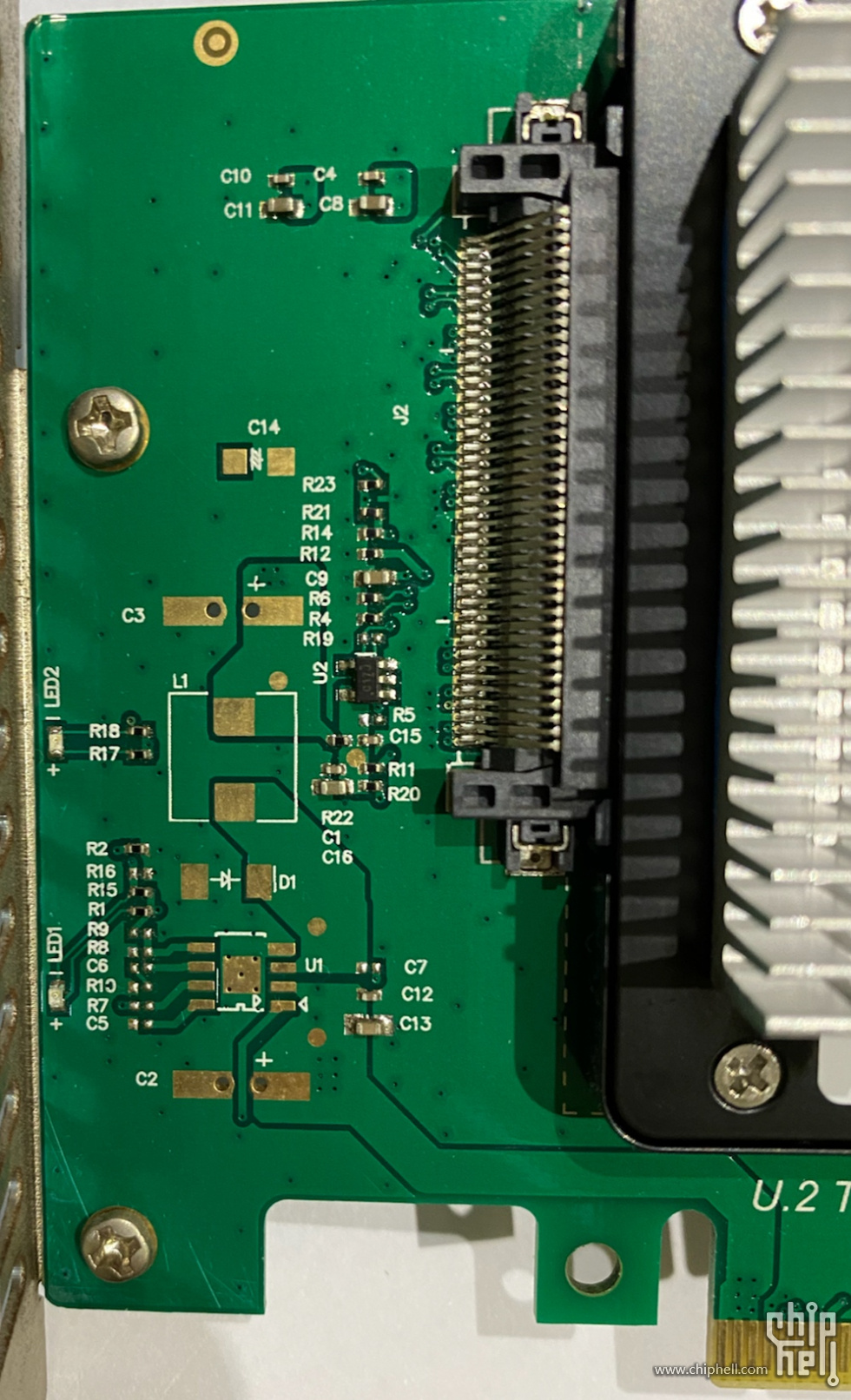

发表于 2023-4-22 21:24 | 显示全部楼层
我发现我的金手指附近倒是没有电容,电容都在转接卡的左侧。能否请大佬帮忙看看是不是哪个电容也坏了?
发表于 2023-4-22 21:26 | 显示全部楼层
c2h6o 发表于 2023-4-22 14:07
检查下PCI-E的耦合电容有没有问题。
请大佬帮忙看看我的转接卡是不是电容也坏了?
发表于 2023-4-22 21:28 | 显示全部楼层
发表于 2023-4-22 21:55 | 显示全部楼层
看下反面有没有,你拍的图看不到金手指的线路,而且这种转接卡不一定会有,这种电容会在U.2硬盘的电路板上。
发表于 2023-4-22 21:59 | 显示全部楼层
c2h6o 发表于 2023-4-22 21:55
看下反面有没有,你拍的图看不到金手指的线路,而且这种转接卡不一定会有,这种电容会在U.2硬盘的电路板 ...
反面啥也没有。。
发表于 2023-4-22 22:25 | 显示全部楼层
转接卡没有电容,就是信号的链接,两侧电容一个在u2里面,一侧在主板上
发表于 2023-4-22 22:29 | 显示全部楼层
zhao1999250 发表于 2023-4-22 22:25
转接卡没有电容,就是信号的链接,两侧电容一个在u2里面,一侧在主板上 ...
那我的连接速度也是×2,不是×4速。会不会也是转接卡的问题?之前时正常的×4速,就是最近发现只有×2.
发表于 2023-4-22 22:31 | 显示全部楼层
anthonychu 发表于 2023-4-22 22:29
那我的连接速度也是×2,不是×4速。会不会也是转接卡的问题?之前时正常的×4速,就是最近发现只有×2. ...
有可能接触不良,但是和电容关系一般不大
发表于 2023-4-22 22:34 | 显示全部楼层
zhao1999250 发表于 2023-4-22 22:31
有可能接触不良,但是和电容关系一般不大
我换过插槽,也是×2的速度。那应该不是PCIE接口问题。或者是SSD或者是转接卡的问题吧?感觉是转接卡的概率更大?
发表于 2023-4-22 22:57 | 显示全部楼层
