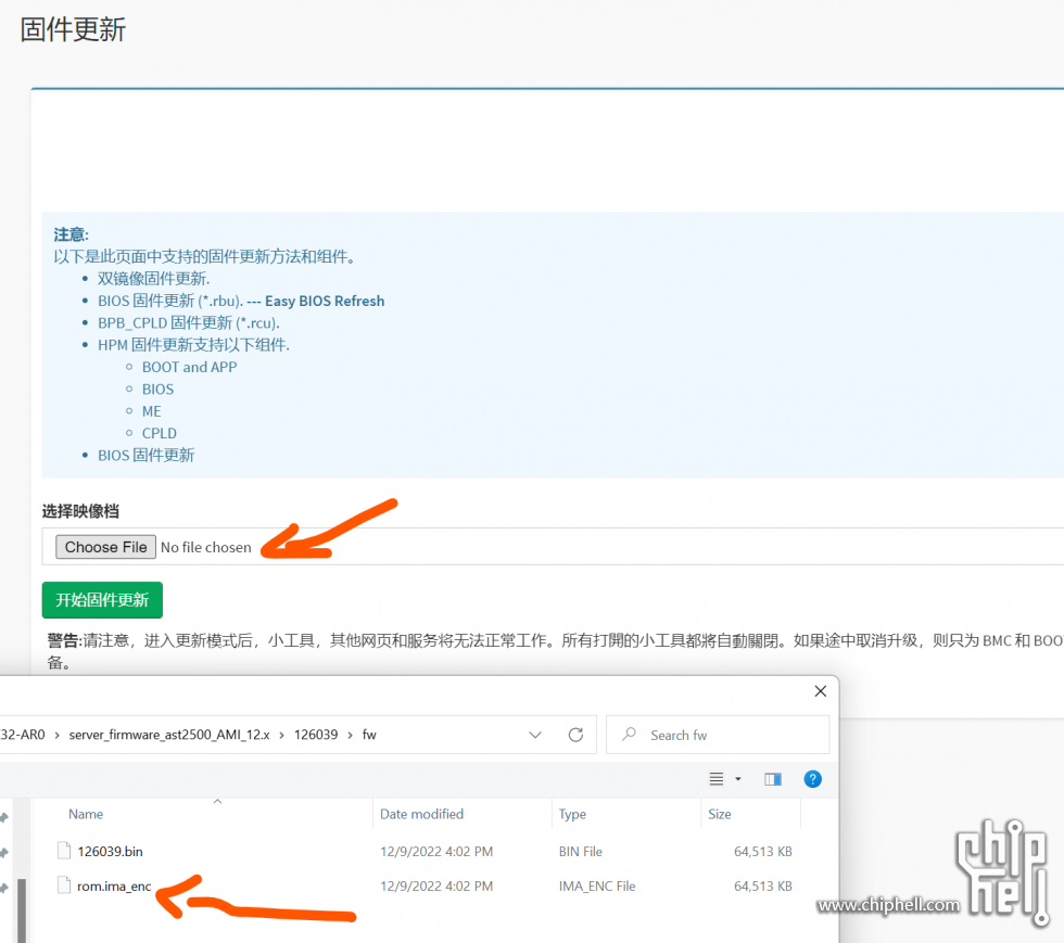

本来,我进入BMC已经成功刷新BIOS到官网最新版,但刷BMC的时候,,,而这里,我犯了一个错误。 这里滑重点, 要选择 “rom.ima_enc” 而这个信息,在 GBT_BMC_Firmware_Upgrade_User_Guide_v005.pdf 并未有提及。。。。fxxk
哪个 .bin 文件 是给命令行方式刷新用的,若你如我犯同一个错误,选择了 .bin ,是会提示验证出错。

印象中很简单,web直接就可以更新
两个文件,rom.img_enc在readme中没有说明, 多数你会上传 .bin,然后提示校验错误。
你敢传另外一个不知道是什么文件吗?
