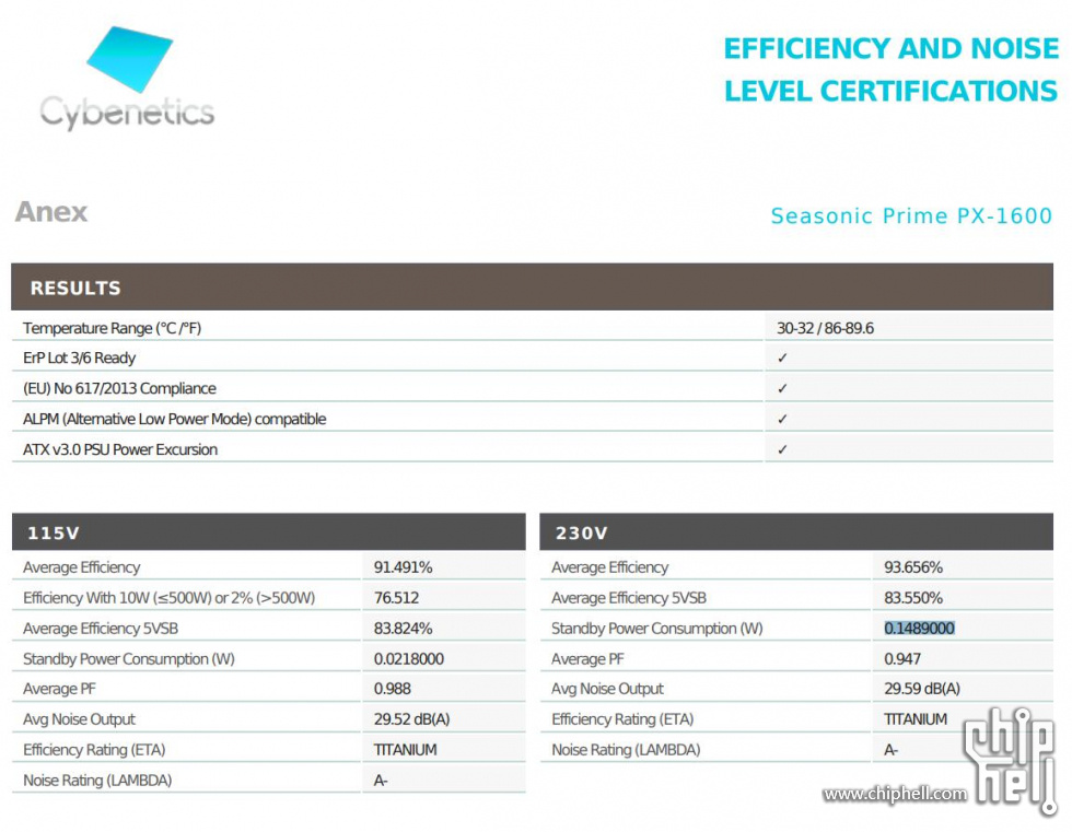

检测机构是Cybenetics LAB,这次送测的有两款,标注白金认证的PX-1600和标注钛金认证的TX-1600.
PX-1600:https://www.cybenetics.com/d/cybenetics_q9D.pdf
TX-1600:https://www.cybenetics.com/d/cybenetics_XVs.pdf
省流:
1.两款均配备了双12+4PIN接口,且线材长度和规格均达到了750MM-16AWG;
2.转化率对比非ATX3.0版有一定提升,纹波控制无明显改善;
3..比较难绷的是PX-1600在115V和230V下都通过了Cybenetics的钛金认证,而TX-1600没有通过230V下的钛金认证,看了一下报告似乎是230V下Vampire Power不过关。
威刚和台达合作的那个新王者 Fusion 1600还没测试报告,无论是80PLUS还是Cybenetics都查不到。

看了下报告确实难绷,230V钛金认证VAMPIRE POWER待机功耗要求<1.5W,TX1600 ATX3.0是0.1536000W,PX1600是0.1489000W,可能个体问题,PX1600能低于0.15W,TX1600不至于过不了,也能说明Cybenetics认证真蛮严格精确到小数点后4位。海盗船AX1600i都送测过3次,建议再申请一次测试认证
找到详细评测里应该是极低负载效率偏低导致,不过交错式PFC模拟电路230V平均效率能干过数字电路,海韵也是把模拟电路研究到极致,是应该推出数字方案了,不然综合性能还是干不过AX1600i
