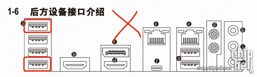

鼠标键盘都是2.4G的,如果俩接收器插的USB口离得比较近(比如都在一个Type-C扩展坞上),其中一个必然卡到无法使用,必须得离开10cm以上的距离
下面是我的主板IO,插上面那俩USB就不行,下面就可以

 楼主| 发表于 2023-4-23 11:39 | 显示全部楼层
xy. 发表于 2023-4-23 11:36
试试不用扩展坞呢? 我的接收器在主板上紧挨着, 基本没问题, 罗技G 雷蛇 rog都有 ...
家里电脑不用扩展坞也不行,比如得距离比较远的USB口,离得近就不行
键盘是柯芝k75,鼠标是蝰蛇v2x

2.4G是会被USB3.0接口干扰的,接USB2.0接口试试?
发表于 2023-4-23 13:36 | 显示全部楼层
这个我也碰到过,我感觉是3.0设备和2.4G收发器存在干扰,最直接的解决办法就是延长线+接收器的方式了

换USB2.0吧,2.4G和USB3.0互相干扰。雷蛇的新款无线鼠标手册上都有说,最好插到USB2.0口上,不建议插USB3.0口。

另外WiFi或者usb3.0,对2.4g接收器的干扰,应该大于他们互相的干扰

有可能是USB3.0的问题吧,之前3.0上插鼠标经常断连,买了那种最便宜的几块钱转出来4个2.0的拓展坞,鼠标键盘全插上一点事没有。
