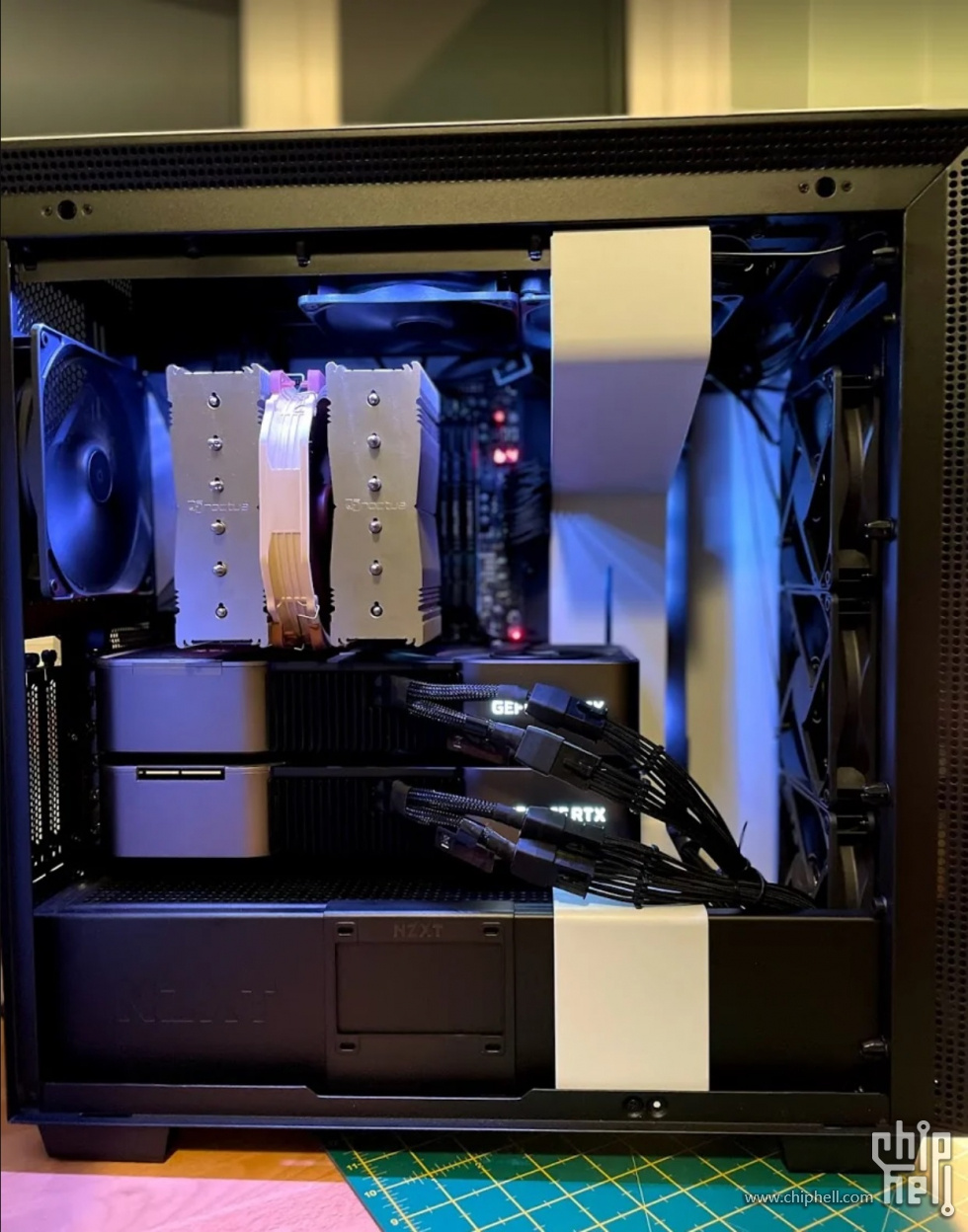

CPU选13900k或7950x都可以,看了下目前4090三槽卡的话不知道市面上的4槽间距的主板散热搞得定不?游戏兼机器学习用不考虑nvlink,也不考虑工作站主板. 有没有两个PCIex8槽距离足够远的?

发表于 2024-2-2 22:14 | 显示全部楼层
换个思路,用PCIE延长线搭配支持显卡竖装的大机箱,比如追风者PK620
发表于 2024-2-2 22:15 | 显示全部楼层
正解,挤在一块散热必然互相影响.
620塞进去盖不了侧板,那俩竖着的是3槽多一点点。。。三槽半的卡盖盖儿就特别费劲
