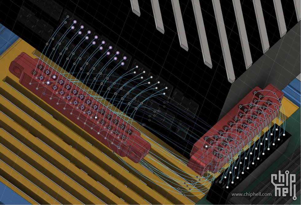

如题,近日机器升级,打算尝试一下使用模组线,在排布主板24针到电源18+10针时遇到了一点问题:
使用的是ITX主板配合海韵的SFX全模组,18AWG规格的镀银半透线,有点硬,主板电源接口与电源模组接口距离比较近:
在排线时因为线序排布是交错的,所以显得十分乱套:
请问各位有没有什么好的解决办法(除了找东西盖上以外)。
谢谢!

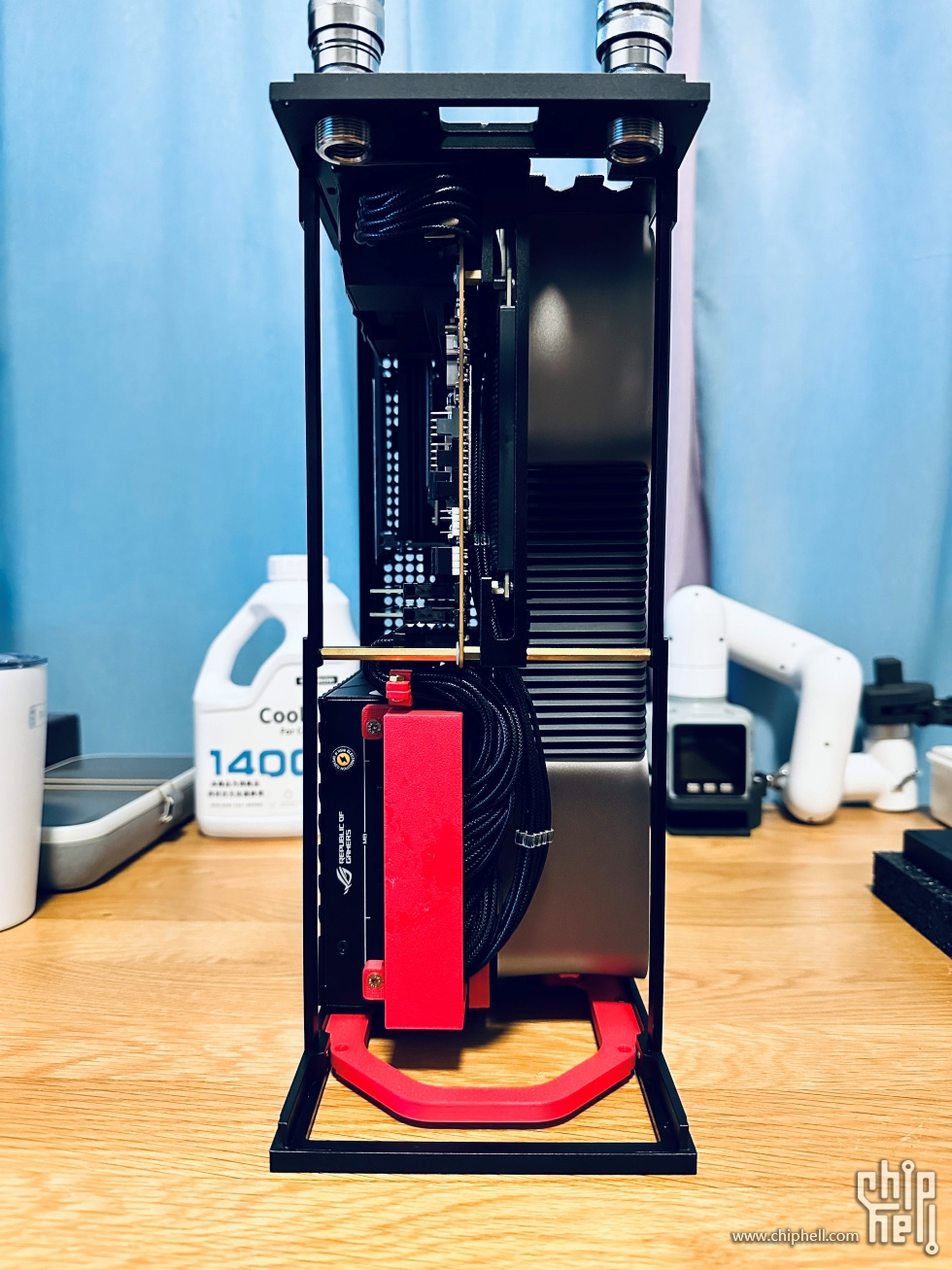

发表于 2023-4-24 17:15 | 显示全部楼层
坛里看到的
btm309701740 + 5 怎么看,我收藏了,锁了
发表于 2023-4-24 17:18 | 显示全部楼层
换线序1对1的电源
btm309701740 + 5 非常赞同

 楼主| 发表于 2023-4-24 17:28 | 显示全部楼层
震惊!...虽然厂子里加工的电控柜,绝对细心的情况下用单芯铜线也能勉强有点图片中的影子。
但,这个一对一的效果是怎么做到的?
可惜原帖目前还看不了,不知道什么地方能有备份可以看一看的。
微博上找到了几张图片,对比了一下,好像用的是全汉的MS450全模组,电源上就是24P的母头,真好。
海韵的全模组为什么要弄成18P+10P,还互相穿插呢...<叹气>
发表于 2023-4-24 17:42 | 显示全部楼层
什么机箱啊
 楼主| 发表于 2023-4-24 17:53 | 显示全部楼层
如果是问我的话,银欣SG13。
如果是问2楼的话,查了一下,大概叫“Ultra civiliz A4-X 模块框架”,没找到具体信息,好像是一个定制化的机箱。

问的楼主,你前面是否有个大的风扇位置?是不是可以把你的sfx电源放到前面去,电源从正前方进风,这样后面的cpu散热就可以上塔式
发表于 2023-4-24 23:01 | 显示全部楼层
2楼的图 得是有多严重的强迫症 才能搞出来啊
 楼主| 发表于 2023-4-25 09:55 | 显示全部楼层
zyp527 发表于 2023-4-24 21:10
问的楼主,你前面是否有个大的风扇位置?是不是可以把你的sfx电源放到前面去,电源从正前方进风,这样后 ...
前部有120mm风扇位,从空间上看是可以竖插SFX电源的,但没有提供螺丝孔位,不清楚是机箱没这么设计,还是我没有买相关的转接支架。
机箱开放状态下对比过目前的利民AXP-90纯铜下压与利民最便宜的AX90-SE四热管单塔,烤机状态下看不出明显温度爬升的区别,风扇噪音主观上分辨不出不同(转速忘记录了),可能一方面是处理器是R5-5600G,没那么大功率,另一方面开放状态散热良好。
并且即使电源能直立摆放在机箱前面板位置,也无法解决电源线不美观的问题<捂脸>...

发表于 2023-9-22 13:12 | 显示全部楼层
但,这个一对 ...
你跟大神的思路反了,要好看的话,要以PSU那端为主
PSU那端的线要直出到主板端再想办法绕,你反着来到了PSU才绕就不好看了
