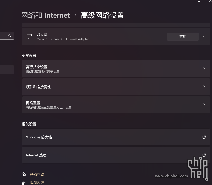

发表于 2023-4-26 20:57 | 显示全部楼层
楼主检查一下你的win11?
我Mellanox ConnectX-3(CX342A)
win11一切正常

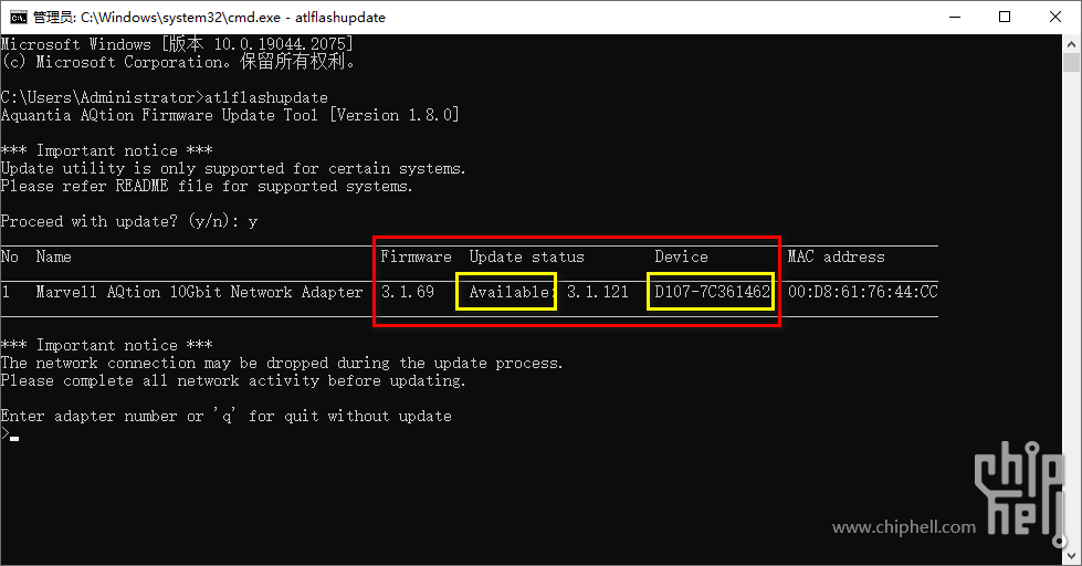

微星X570创世,板载了AQC107。
想更新固件,请问去哪下载最新固件?

 楼主| 发表于 2023-4-27 00:41 | 显示全部楼层
NEVERLANDCG 发表于 2023-4-27 00:39
微星X570创世,板载了AQC107。
想更新固件,请问去哪下载最新固件?
这里有教程
巧了!非常感谢!我也刚刚找到这篇教程,下载了固件安装包,按着操作了。
我是“微星X570创世主板,板载的AQC 107网卡”,硬件ID为:D107-7C361462
1.按正常操作,看到该AQC107网卡固件版本为 3.1.69,但是提升无法更新(因为该版网卡硬件ID,不属于该固件包支持的硬件版本清单“updatedata.xml”中)。如下图,已框出
2.按教程的提示,修改了“updatedata.xml”文件,将硬件ID“D107-7C361462”强行填入其中,保存文件。
   再进行操作,提示可以刷新了:新固件为3.1.121……   如下图,已框出
   有点犹豫了,目前该网卡没有出现异常,而且Marvell也没有将其列入需更新的列表内……
   那就暂不更新固件吧
