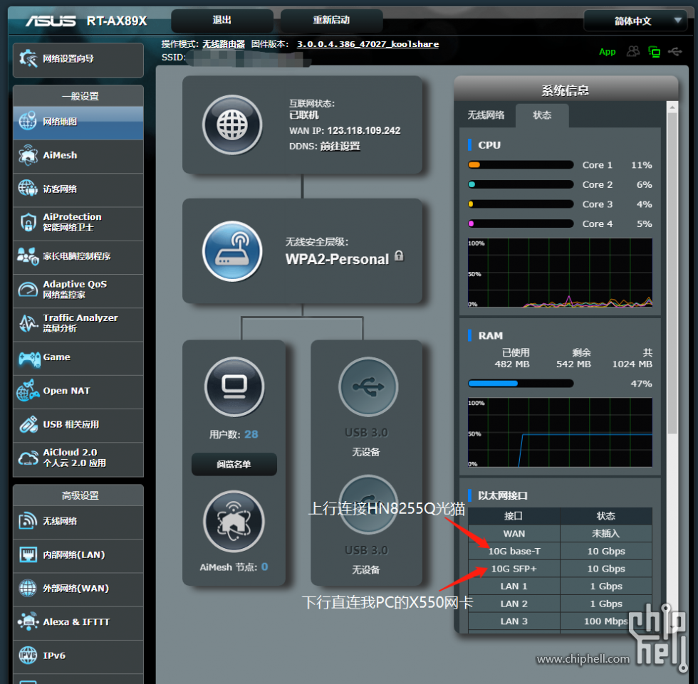

我前面跟帖说过我光猫是华为HN8255Q,路由是华硕AX89X,除了默认自带一个10G电口,我又买了一个万兆的SFP+ 10Gbase-T光电转换模块插AX89X的SFP+插槽上,
从AX89X路由上看链路状态如下:
应该没疑问了吧?我怀疑是不是我们这个区域的光交或者链路有些问题,但肯定问题不出在入户内我这段。
