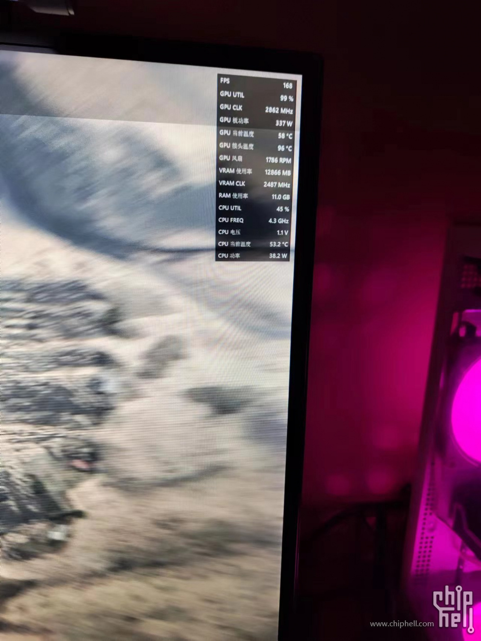

发表于 2023-5-1 00:06 | 显示全部楼层 |阅读模式
在COD19里,2K分辨率,全默认,核心和结温都到相差快40°了,结温96°了,夏天那不是马上破110?
我看别人都是相差10几度,最多也就20多度的样子,听说拧下螺丝有效果?
又不是不能用,不想返厂检测,大家说下是不是有问题?
早知道就选华硕那张卡了,在XFX和讯景里犹豫了半天,想到XFX有均热板,还便宜几百块,关键是TUF的那卡太厚了太长了塞不进机箱里

发表于 2023-5-1 00:29 | 显示全部楼层
相差30度左右算是正常的,你这有点离谱了,可以申请返修。
发表于 2023-5-1 01:43 | 显示全部楼层
同款卡,我超频到390W+风扇降转速1500不到,分别是62度和91度(结温),默认风扇策略的话温度大概是56-58左右,结温86+
发表于 2023-5-1 01:55 | 显示全部楼层
差40度不正常
公版也只差2X-30度
发表于 2023-5-1 06:20 | 显示全部楼层
吊装了?有些散热挑方向,只能横着用。
发表于 2023-5-1 07:53 | 显示全部楼层
要不螺丝没拧紧,要不就是散热器问题,和核心贴合不好。建议返厂维修。

相差40多度,太大了,可以确定的是一定存在问题,至于什么问题没有保修了研究一下,有保修,直接售后,何必浪费自己的时间呢?
发表于 2023-5-1 09:33 | 显示全部楼层
铜底差15度,均热板差10度以上均不正常,无论是哪一家公司的卡。
然而在AMD上又不是个问题。因为AMD从6000系开始的卡尤其是公版卡都容易出现这个离谱的差距,但很多人不以为意或者没有注意到,也这么用了下来。以至于这个不正常的温度现在已经成了AMD的常态。
甚至不少AMD玩家认为这是正常的,主动放弃了把自己的卡结温降低到正常水平的机会。

发表于 2023-5-1 10:48 | 显示全部楼层
相差30度以上不正常吧,硅脂没涂好?
发表于 2023-5-1 10:58 | 显示全部楼层
感觉不太正常 我这瀚铠最高也就差20°上下
发表于 2023-5-1 12:54 | 显示全部楼层
返厂来回两个星期,处理办法也就是小工给你把散热器拆下来再装回去。
有动手能力的自己解决吧。

600收的矿5700xt也就相差10度,4090也就8度,我反正受不了相差15度以上,看着难受
发表于 2023-5-1 16:45 | 显示全部楼层
   散热和核心贴合太松了,原厂节温差距20±°,自己拆了换硅脂再拧上变成10±°
而且还不是这一、两代的问题,从更早时候的Radeon VII就出现了,之后的5000、6000到现在7000一直都有这问题
不知道农企在搞什么,截止到RX Vega那时候都没这问题的,后面就出现了
发表于 2023-5-1 17:18 | 显示全部楼层
赶紧售后,我的7900XTX结温只差10来度
