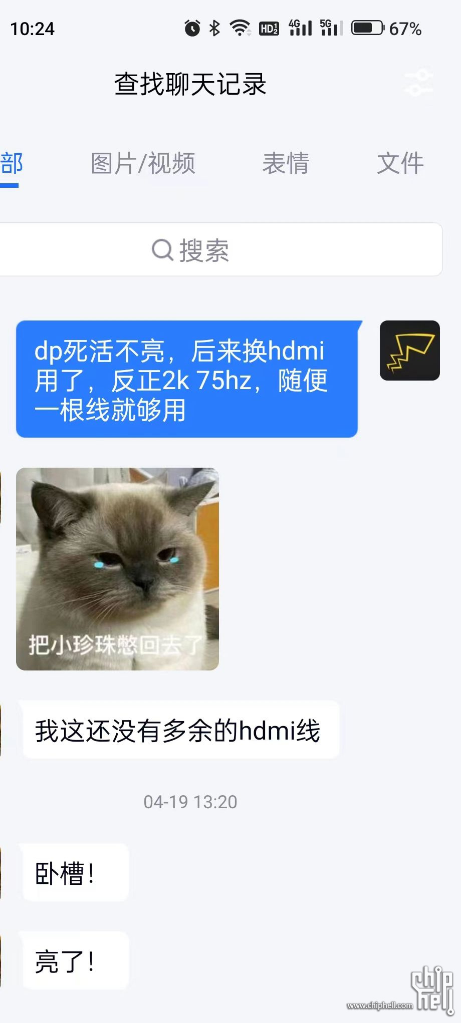

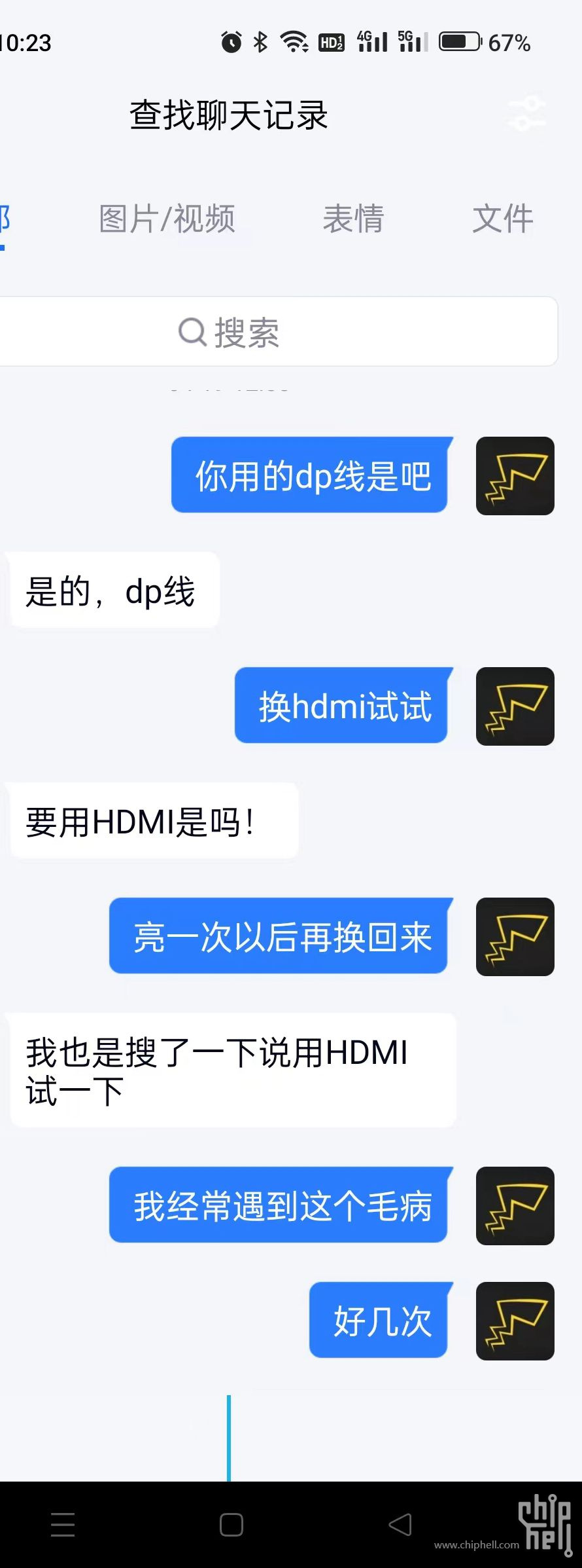

感觉从20系往后就经常遇到。近期单是4月就两个人问我怎么回事。不同品牌主板,I和A平台都遇到过,所以猜测只跟显卡有关。
没有q code的华硕板子一般是卡在vga灯长亮。前几天那个用的z690 glacier,code显示98,副屏上显示hdd post error……
解决方法也简单,换HDMI开机,之后DP就好用了。
有没有大佬知道是什么原理?

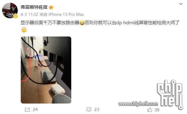

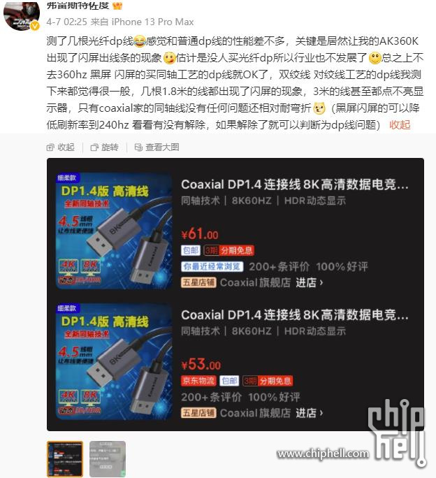

1、首先不要弯折DP线:
2、路由器干扰:
3、DP DSC:
发表于 2023-5-1 10:48 | 显示全部楼层

线质量不行,可以看吾辈帖子
 楼主| 发表于 2023-5-1 23:20 来自手机 | 显示全部楼层
病嬌鬼畜蘿莉控 发表于 2023-5-1 22:54
线质量不行,可以看吾辈帖子
怪就怪在亮一次之后再换回去一切正常,真是不懂。再说要差成什么样才能2k75hz都出问题…个人觉得应该不是直接原因。
发表于 2023-5-1 23:21 | 显示全部楼层
幽幽子 发表于 2023-5-1 23:20
怪就怪在亮一次之后再换回去一切正常,真是不懂。再说要差成什么样才能2k75hz都出问题…个人觉得应该不是 ...
观察一阵看还会不会出现咯,如果还会出现就换根好的线

大白兔女乃子 发表于 2023-5-1 10:40
1、首先不要弯折DP线:
我路由器一直放在后面,没什么问题,主力机还是dp线+165hz带鱼屏。过度弯折不存在的。

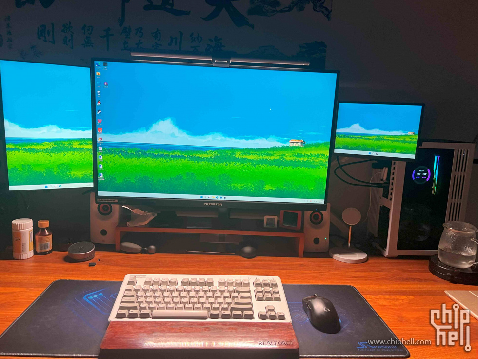

发表于 2023-5-2 00:17 | 显示全部楼层
关于显示器无法唤醒我也遇到了一个奇怪的问题。不过我是在三屏幕的情况下。
首先说明自己的配置,126K+微星Z690I+4070TI。
然后我的主屏和副屏1号,是连接的显卡,副屏2号,连接的是核显。(连接方法为,先把核显信号输出到DPIN上,然后使用雷电接口一线通)
问题就出在这个副屏2号上。
如果三个屏幕全部插着,开机,显示器无法点亮。必须要把这个2号副屏拔掉,先把另外两个显卡连接的显示器点亮之后,再把一线通插上,才能点亮这个屏幕(就是图片最右边那个小屏幕)
