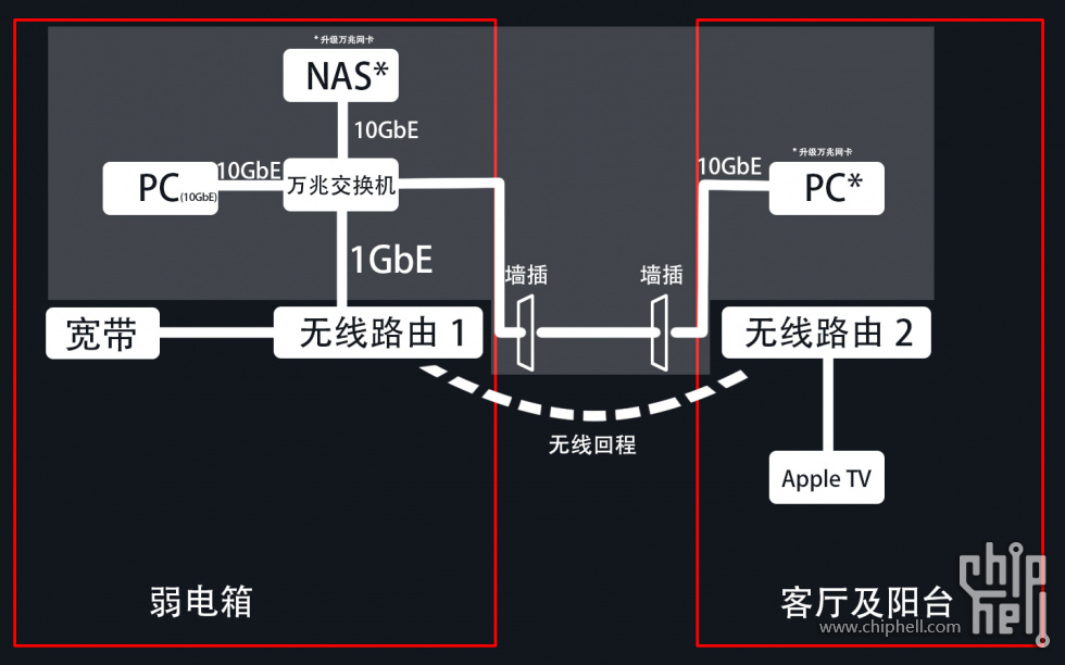

家里网络现状如图。因为装修的时候没考虑到这一块,就很胡闹的瞎搞了。之前来说基本够用,没遇到什么问题。
其中无线路由器1与2组的Mesh
最近对家庭网络的需求增加了,先是NAS增加的硬盘且组了Raid5,但1GbE网络发挥不了,准备添置的一台电脑自带10GbE且需要和NAS进行大量的数据读写,所以打算给家里的网络升级。
一开始计划是换带10GbE的无线路由器,但是经人提醒可以通过加10GbE交换机的方式来满足需求。所以在近期准备动手之前,来请教下如图的方法是否可行。
所以在此想请教的问题有三个
1、请问图中方式是否可行?
2、请问如图方式接入后,AppleTV能否接入NAS
3、请问交换机的选择上有无需要避雷的,最近相中了ubnt的万兆交换机,主要是觉得外观比较干净,而且是白色的(虽然是放进柜子里的)

1,可行
2,可以,但是无线回程不太好
(可以考虑再买一个万兆交换机,比如TP的5口,放在客厅/阳台)
3,可以。UBNT就是价格贵,最好全家桶容易管理
发表于 2023-5-1 11:43 | 显示全部楼层
确认无线路由器1和无线路由器2不能通过交换机有线回程吗?我的华硕ax86u,无线回程特别糟糕,最后换回有线了,或者保持原来的不动,万兆交换机连接无线路由器1的lan口也行吧?

发表于 2023-5-1 11:48 | 显示全部楼层
墙插里的线是几类线?无线回程的速率非常依赖于中间的损耗,etc.
发表于 2023-5-1 12:15 | 显示全部楼层
直接 用tplink8口万兆 ,所有设备都接到万兆交换机上
发表于 2023-5-1 12:16 | 显示全部楼层
另外可以请本地的穿线大神 加2根线从弱电间到 客厅接无线路由器2
发表于 2023-5-1 12:17 来自手机 | 显示全部楼层
交换机是10g的 nas是1g的照样是水管125mb速度啊……
发表于 2023-5-1 12:38 | 显示全部楼层
你把无线路由2换成双10G口的无线路由不就好了么,客厅PC接无线路由2的10G口,再从另一个10G口接墙插

谢谢大哥
关于无线回程,一开始用的就是无线回程,整体还行,如果只是为了路由2上的智能家居和AppleTV的话应该也是足够的。

谢谢大哥,是否能用交换机做有线回程我得去做下功课,不过我最早用的就是无线回程,其实还好,如果不能用交换机有限回程的话用无线回程也是能接受的。

墙里预埋的是七类线。两个无线路由之间的距离也不是很远,之前用无线回程还可以。

这个工作量就大了,老婆会收拾我的
如果只是加个交换机可以躲过我老婆的视线。

加交换机的时候会给NAS升级10GbE的,图里加了小备注

之前考虑过,但是看了下太贵了而且能选择的也不多

控制预算的情况下,这种方式蛮好的。 无线回程,刷剧,看片子,够用了。

建议搞两个交换机,路由器尽量还是别无线回程了

最好的方案是再拉一条,其次是加交换机,再次电力猫,最次无线中继
