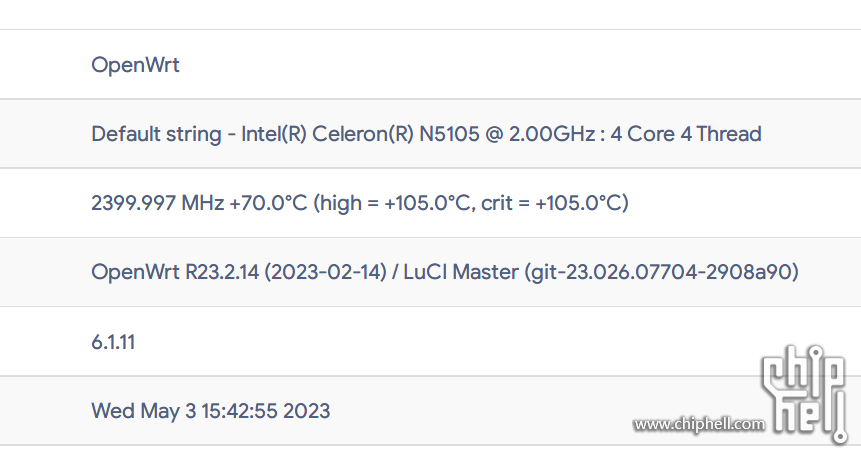

放在弱电箱的J4125才50度,这个在箱子外面的N5105已经破70了,被动散热不行啊,准备加风扇了

第五版号称改善散热了,然后并不是。。。这天已经烫手了,系统挂B两次。
加了个风扇瞬间凉飕飕了
