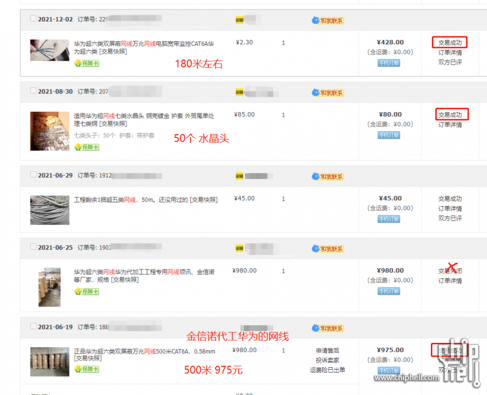

1、看了下楼主遇到的问题,应该是网卡的兼容性造成的困扰,如果单从线材来说,其他答主给出的答案,普通的非屏蔽CAT 5E与 CAT 6 线材已能满足家用需求。品牌推荐:一舟、亨通、通鼎、大唐这些工程线比较实惠,而且都是能进电信招标的线,当然不是说日线不好,但是感觉成本太高没这必要,6类线的话最好是挑0.56±1的,这样符合标准些,安心点,但是要注意线管粗细,我DN25管穿两根CAT 6A都没问题。
2、如果楼主实践得出非要CAT 6A线材才能达到自动协商的效果的话,我推荐一个华为工程的线材,某鱼才2块多一米,我装修也是用这个线材,楼主可以到小黄鱼上搜索华为超六网线就特别多,当时我买得早,直接买了一捆,约1.9x元一米左右,现在应该也升价了2.3左右一米。
