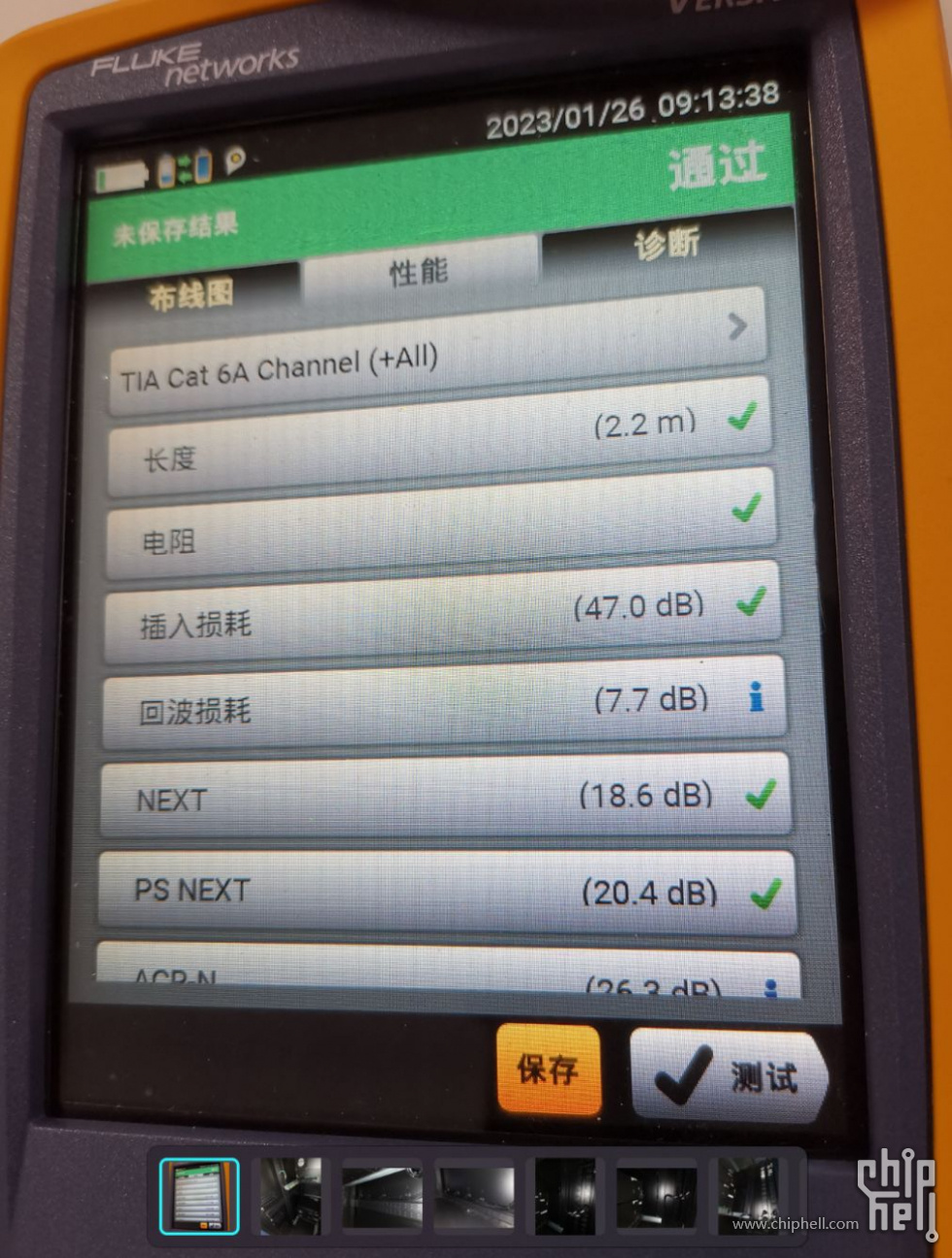

以下为fluke DSX2-8000对于康普CPCSSX2-08F007网线的认证测试报告
以上每个图中的每个认证测试项目,在横坐标500MHz处所有四组线对8根数据线缆都在红线(极限值)以上,就可以初步判定这个网线可以跑万兆,而且还可以跑的稳定
以上是我个人浅显的理解

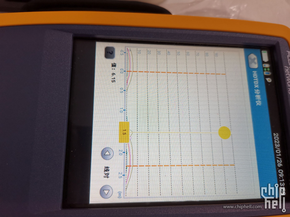

对于楼主的故障可以用这个工具来定位:
