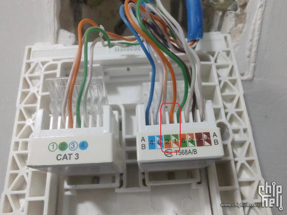

今天发现有个接口跑不了1000M。这不是打脸嘛~~~
打开一看,艹,保利的精装修就是弱智,接个卡座都能错!!
