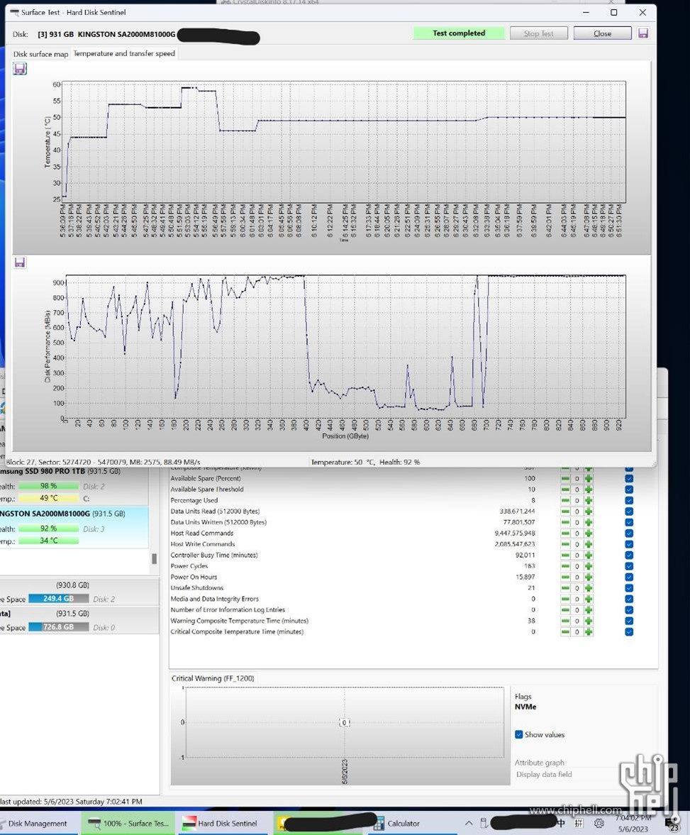

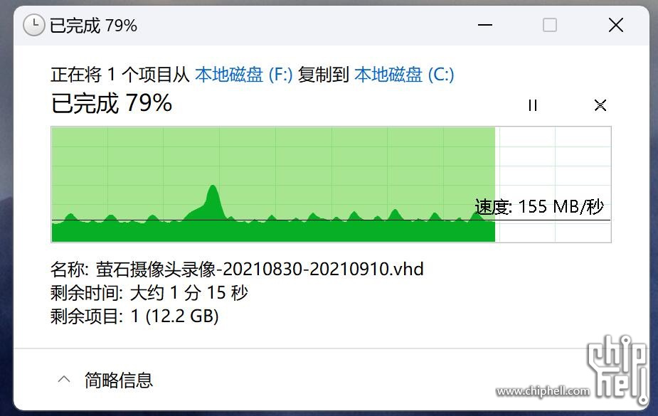

这是一块4月初从我的储存池下线的A2000的测试结果,这段时间这块A2000都没有上电,而且之前的数据从3月开始已经对这块盘设置了retired,只是我一直没有时间拆下来。储存池的数据很少使用,一般都是新增数据,很少删除或者移动,windows的储存池没办法自己指定写到某个硬盘。
拆下来后第二次读(第一次没有截图)
温度表也是显示60度都没过(SMI反而在处理出错的时候温度很低)
第三次读
温度和速度表
无论读多少次,速度也不会有提升,浅绿色的部分基本上为0,还有一些估计是新的数据,而有一大部分深绿色的就是那些写进去很久了的数据,读取是可以读取,但是速度极其缓慢,延迟很高,也就导致我当时储存池当时想retire掉3块a2000和kc2000速度很慢,花了一天多才完成,平时储存池也不断卡死,一直以为是用了parity+refs integrity check导致的,后面也出现refs汇报一些文件出错,一直没搞清楚,什么回事,现在搞清楚了。

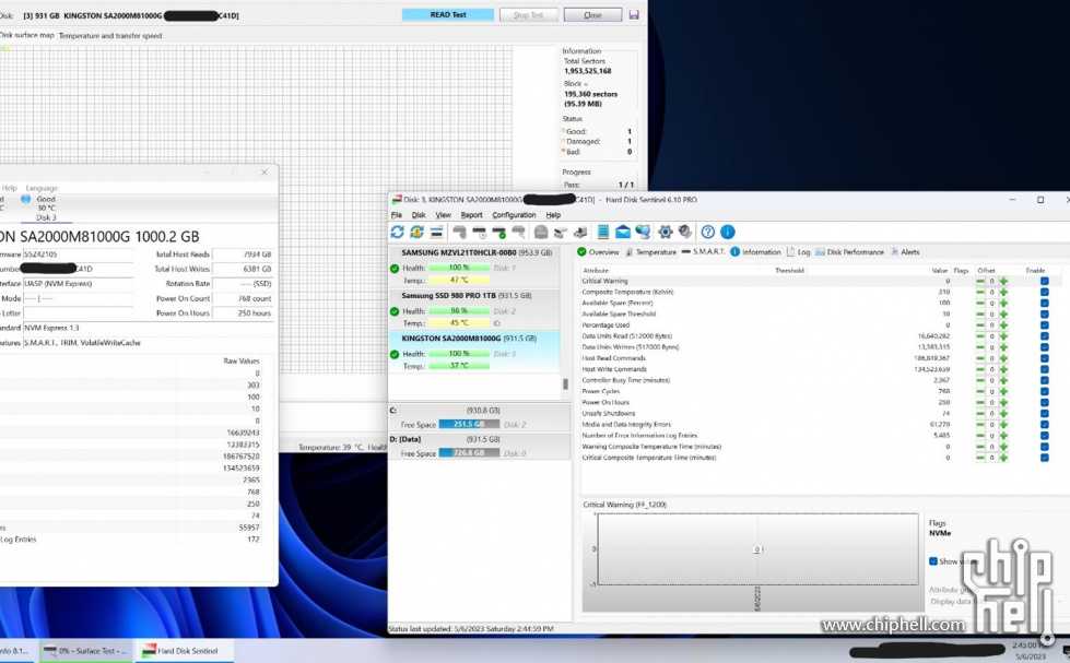

还有一些是0E错误,有一块当作移动硬盘使用,因为是过年回家插在老家电脑用的,用完就拔下来没管了,然后重新上电,几分钟0e暴增

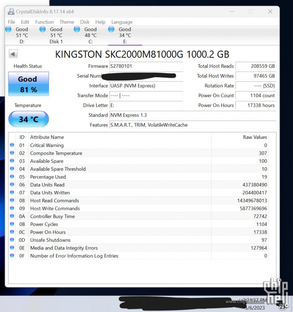

一块我个人电脑用的KC2500,虚拟机启动很慢,数据压缩包无缘无故出错,后来发现0e也来了
后面这个压缩包直接变成0kb,不过盘依然可以写入
一块KC2000,0e也在不断暴涨
实际上2021年就已经出现KC2000冷数据只有100多MB/s的问题,有些视频数据会莫名其妙花屏或者无法打开,但是一直可以写入,写email给kingston的官方也仅是回复让我RMA,当时没有了解到0e的严重性也就将就着用,2021年0e也有127430了,这几年不间断用也就涨到127964,给个小红花
