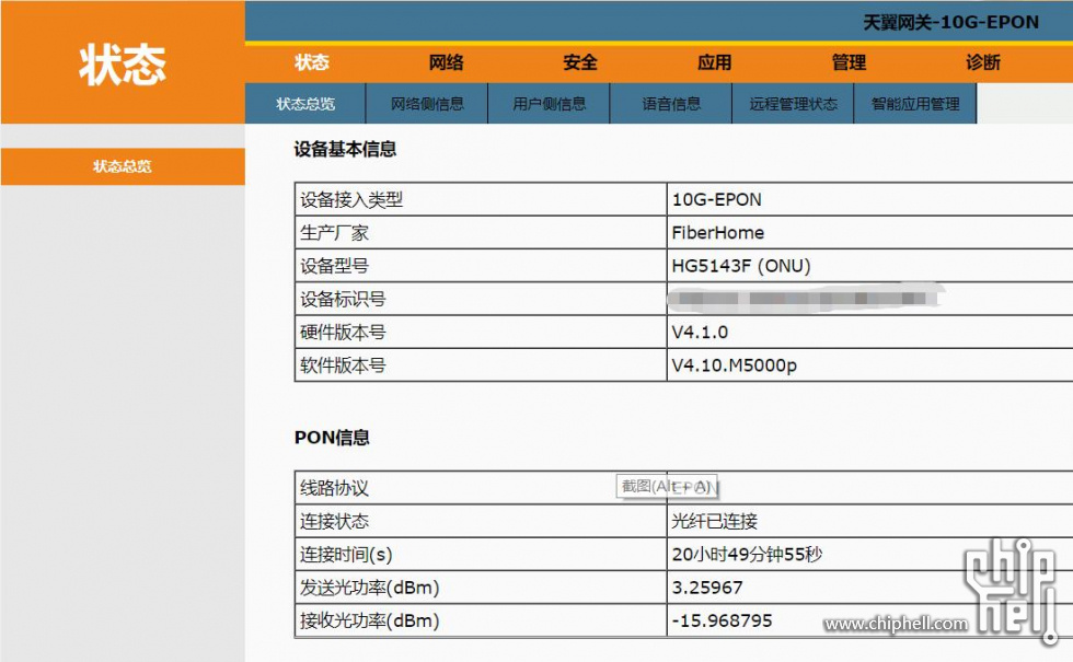

2、光功率有所下降

3、试了下速度,都是用电脑网线直接接到光猫上,用电脑拨号。两台设备都一样,一开始用B610测试,发现在500-560M之间,心想不会吧,结果换回原烽火的也一样,均是500-560M之间,上传都能跑出120-140M的速度。
这个比较奇怪,去年刚升级完1000M的时候,同样的电脑直接拨号,能跑出970M的速度,这莫非电信给偷偷降速了?搞不懂

b610是gpon/epon双模自适应,你原先烽火是注册到10G epon上,现在注册到epon上,可能有几率导致速率低下

b610是gpon/epon双模自适应,你原先烽火是注册到10G epon上,现在注册到epon上,可能有几率导致速率低下 ...
我也想过这个问题,关键原来的猫测速也一样是500-560M,这是要打10000号投诉吗?

你原来的烽火也注册到了epon上了,可能你最初能到970M的时候,是注册到10G epon上的,这个可以投诉看看

现在电信给的是10G EPON,联通给的10G GPON猫都挺好的。多拨一点毛病没有。
发表于 2023-5-8 15:29 | 显示全部楼层
10G EPON猫换成EPON猫,这不是降级么?你原先速率不对是因为机房给你注册到EPON线路上了。

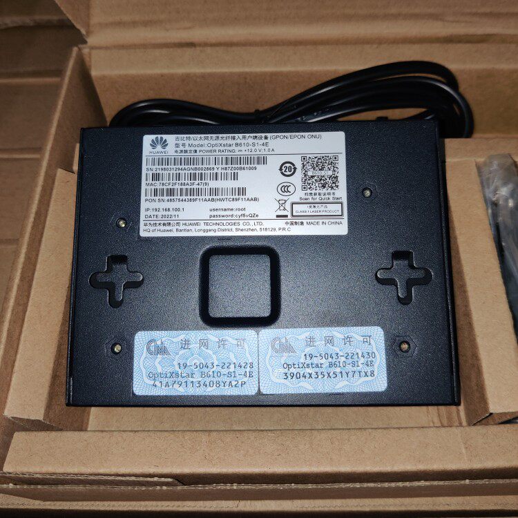

买了一个华为新款B610-S1-4E,外壳只有root账号,没超管密码,机器体积小一圈。
s1公版的试试用户名用telecomadmin,密码用背后的root密码。
s1移动版试试用户名用CMCCAdmin移动公共超密aDm8H%MdA。
