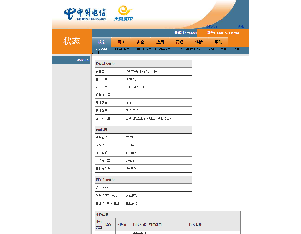

隔天电信人员上门签约,签约过程涉及到拍照和分期(电信帮还),签约完半小时后电信小哥就拿着机器 G7615-XE 上门更换,机器型号和相关参数如图

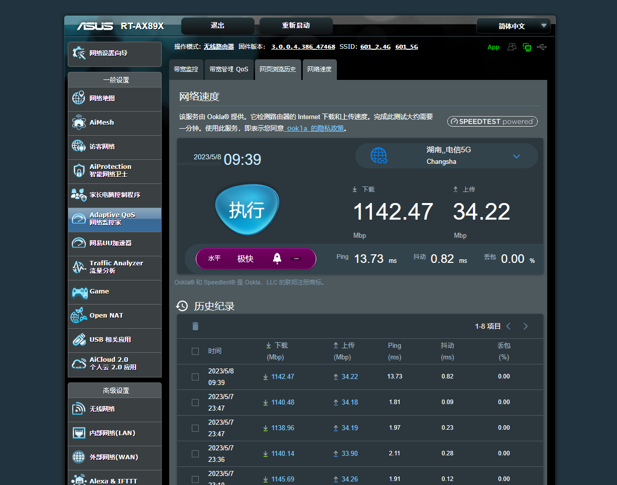

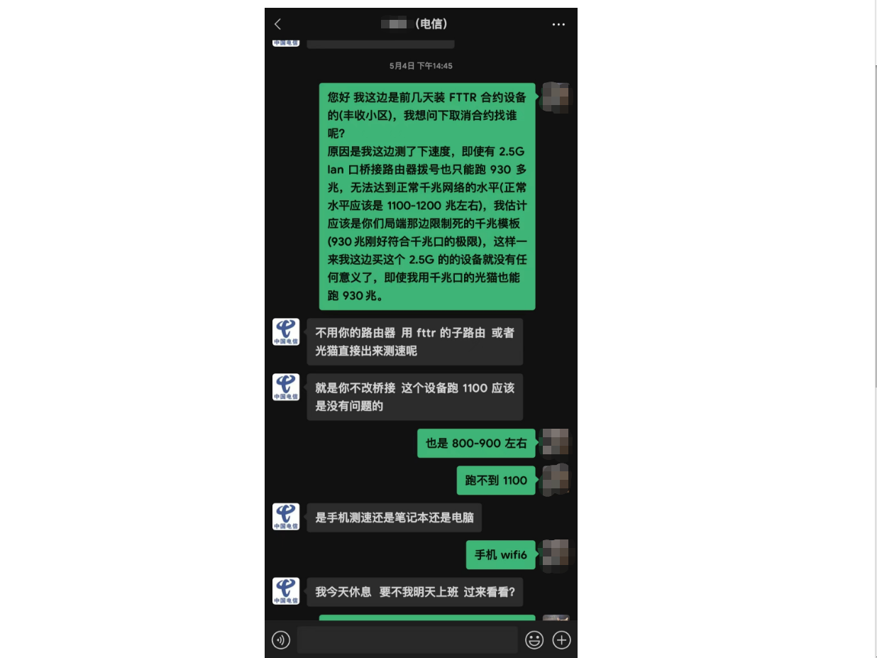

等小哥走后我又改回了路由器拨号,2.5G口连接路由器 RT-AX89X 的首选wan 10G base-T口,结果不管怎么测都只能跑到940左右,始终无法突破瓶颈,在一番设置以及更换网线后依旧如此,查看了相关的帖子后,有网友说是电信那边进行了模板限制并且难以修改,还有说EPON只能跑这么多的,抱着试一试的心理我用微信联系了电信小哥,以速度不达标为由咨询小哥如何取消合约
约了周末上门检查,如约而至后我改成了路由拨号让小哥测了一下,小哥测了几遍结果还没有我自己测的高,确认了是有问题,偷看到小哥和同事的聊天记录说估计得换猫,后来小哥打了一个电话,说这边有个FTTR设备的速度不对,让帮忙查看一下,几分钟后那边回电话了,说是好了,让小哥再试一下,果然速度一下就上去了,达到了1100多
问了一下小哥是不是电信那边的模板限制了,小哥说是数据没有同步过来,至此可以确认是被模板限制导致的速度上不去,但却是可以解决的,整件事情的经过就是这样

是不是原线路模式是epon,改了之后变成10G EPON
 楼主| 发表于 2023-5-8 15:51 | 显示全部楼层
原线路就是10G EPON,改了之后变成了XEPON。
