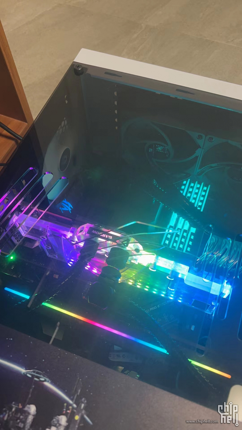

微信图片_202305092237144.jpg 本来是这样的,显卡到是留了个注水口,发现CPU的冷头内有空气,貌似还不少。水泵有声音。每次给冷头注水,都需要把冷头拆下来,需要重新涂硅脂,浪费7921,而且加一次过一段时间冷排里的空气又跑出来了,效果并不好,频繁的拆装非常麻烦。
于是想了个办法,做了个补水口,里面还有些冗余的补液。
先用毛巾垫好,拆掉欧酷360冷头的那个堵水头,赶紧拧入硬管的接头,这一步是带上弯头一起拧的,拧好后弯头这边插上直管。
直管偏一点就能用水壶补水了。平时堵上一个接头,竖直立好。

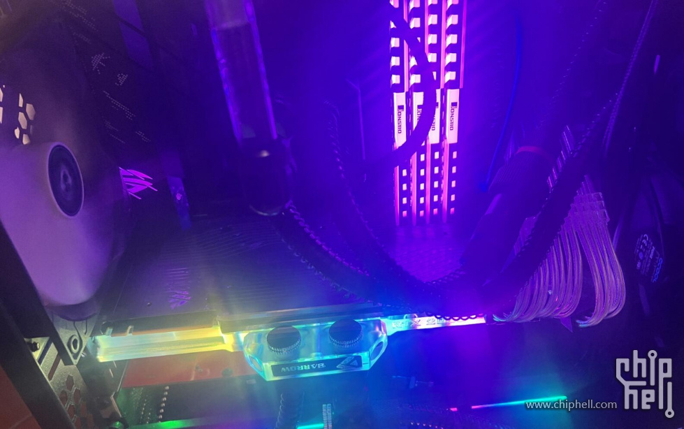

微信图片_202305092237143.jpg   顶上就是银色的堵头。有两层胶圈密封的,但是可以拔下来加水的。
微信图片_202305092237142.jpg 搞好后的运行效果,害行。竖直的管路里有大半管水,自动补足,实在少了的时候再加注。
发表于 2023-5-9 22:52 | 显示全部楼层
换了吧。这个风险有点高。。。。
发表于 2023-5-9 23:04 | 显示全部楼层
上不封口?
 楼主| 发表于 2023-5-9 23:13 | 显示全部楼层
封了个银色堵头。
