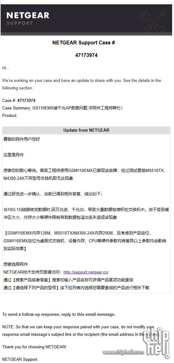

[网络] 网件交换机GS110EMX厂家确认存在设计缺陷
发表于 2023-5-10 12:02 | 显示全部楼层 |阅读模式
事件原因:GS110EMX接千兆AP奇葩问题
已经购买的用户,搞快退货,或者换其它的
发表于 2023-5-10 12:11 | 显示全部楼层
还是多速率问题,TP的万兆交换机一样有这个问题。我换了MS510TXUP才解决。
发表于 2023-5-10 12:13 | 显示全部楼层
感觉定位不同而已,厂家的考量应该是家用的数据量没那么多,而且没把太多的使用场景考虑进去
而且两个多速率端口之间互发数据,两个端口速率还不一样的时候,那问题更多了

我家的QSW-2104-2S也有这个问题,万兆端口往2.5G端口转发数据就会降速

新华三的S1850V2-28X-HPWR好像没这问题,上行万兆下行千兆能测速跑到900多
发表于 2023-5-10 15:35 | 显示全部楼层
商用交换机一般没这个问题,因为那个卖的贵,代码更完善

其实很可能是网件的flow control没弄好,虽然你开了但是他不一定生效。楼主你可以抓包看一下服务器端口是不是会出现大量的tcp dup ack报文,如果有这个报文的话就是这个问题,如果你抓到的是交换机的流控报文且确认报文格式正确的话,你也可以看一下服务端的流控功能是否开启。
另外我感觉跟内存没关系,存储转发也是有限度的,你就算上1G内存,万兆出来的数据包也能瞬间填满,我现在用的交换机只有64M内存,开启流控后无类似问题。
PS:之前中兴的5228f交换机我也遇到过流控数据报文异常的问题,反馈上去中兴也承认了,然后过了几个版本直接把流控功能删除了,导致现在每次遇到类似事情我都想拿出来鞭尸

华三交换机可以修改接口队列的缓冲区大小来解决

TCP协议服务器端会根据丢包情况超时没有确认重发,会调整发送接收窗口,最后协商出一个速度
可能和QOS默认配置的丢包策略有关系

万兆进千兆出,这是应用和上层协议流控需要解决的问题吧,交换机怎么解决哪?如果万兆那边全速进,不丢怎么办?
如果要避免此类问题,只能依靠较大的缓存解决较短时间内的速度失配,说明买这类交换机要买缓存大的?

交換機多速率不是需要買有 IEEE 802.3x 的型號嗎??
