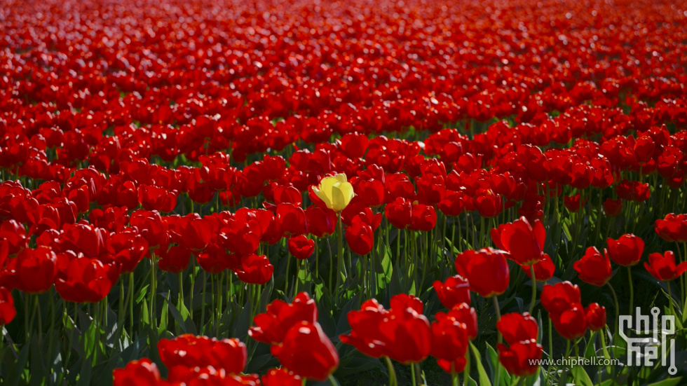

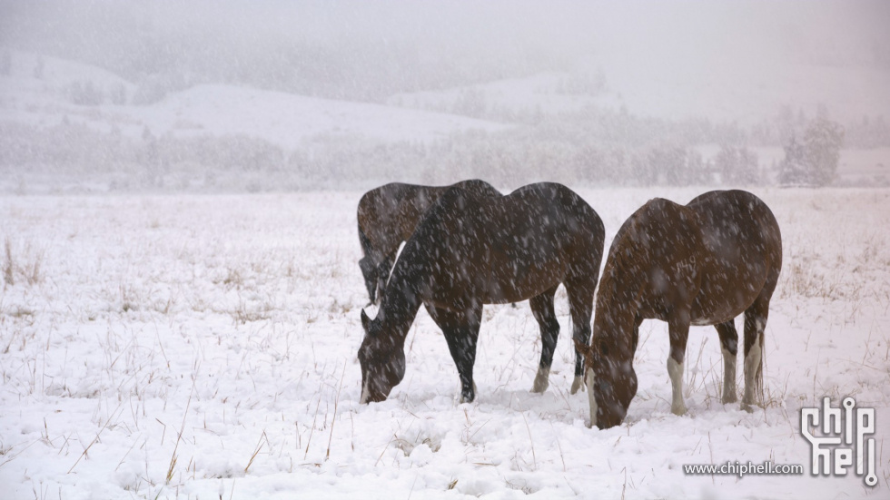

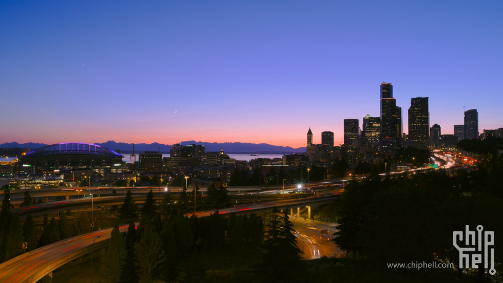

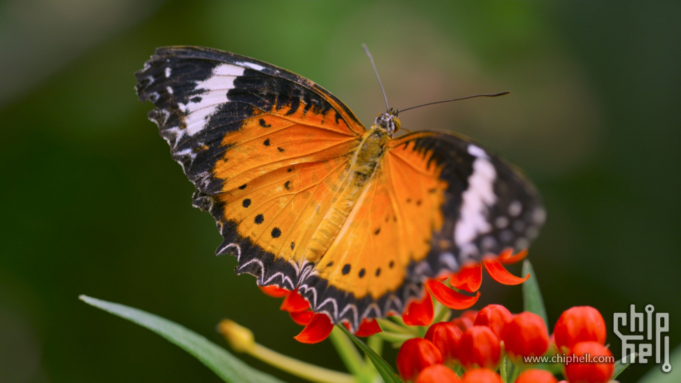

发表于 2023-5-18 23:40 | 显示全部楼层
merlinviva 发表于 2023-5-12 10:03
数字时代,选择靠谱厂商产品,比如苹果tv,老黄神盾,然后直通到靠谱显示屏,比如lg oled 才是王道啊,ma ...
然而你如今你真的找不到比madvr动态映射还优秀的映射算法的设备(软件)来。
现在最好的方法就是OLED电视配合MADVR动态映射进行HDR输出,这比你直接直通HDR表现更好。
投影方面配合madvr动态映射进行SDR转换也会有不错的表现。
下面这一张图是4000nit映射转换SDR的表现
Snipaste_2023-05-05_23-51-34.jpg Snipaste_2023-05-05_23-52-16.jpg Snipaste_2023-05-05_23-52-23.jpg Snipaste_2023-05-05_23-56-10.jpg Snipaste_2023-05-05_23-53-17.jpg
