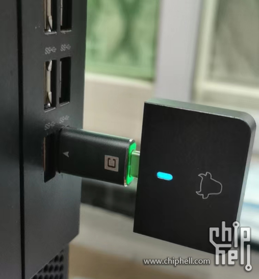

固件包里面多了个RTL9220,官网没有PDF跟产品介绍
但是被归类在【USB3.2 Gen2 x 2 to PCIe NVMe/SATA】,看来是ASM2364的对手了,但是出来的太晚

1.32.16( 佳翼客服给的)
1.32.49
略微下降?
另外刷完这个版本,测到后面的写Q32T1、Q1T1时,偶尔会掉盘测不出来
赶紧又刷回去了

楼上哪那个测试图有版本号,找佳翼的客服要的,打开点update,直接就开刷了~盒子刚用几天,之前sn750还挺好,sn550昨天才怼上去的,待考验~新固件这个,测了几次,有两次断开了~就刷回去了

哪家硬盘盒找哪家客服要去,我刷了后灯不亮了,现在找客服要固件去了
 楼主| 发表于 2023-5-17 09:12 | 显示全部楼层
jjj252525 发表于 2023-5-17 09:01
哪家硬盘盒找哪家客服要去,我刷了后灯不亮了,现在找客服要固件去了 ...
config要用自己的那个。

我盒的问题,刷了卖家的1.32灯也不亮,但是降级1.31就亮了,看来我这盒只能用1.31了
你这固件有点问题,我换了硬盘盒来刷,这个盒子还是刚出的,出厂就是1.31,刷完后也有灯效异常,正常安全退出后灯光会变靛色,但是用这个不会变,不过我刷了上奇店提供的更高版本1.32反而是完美适配
9210B固件链接: https://pan.baidu.com/s/1ZCxH82Fsc9vampnaGvXnaA?pwd=UPQI
提取码: UPQI
 楼主| 发表于 2023-5-17 09:43 | 显示全部楼层
config文件来控制LED的,和固件没关系。刷你自己原来的config就可以。

1.32.49  刷完 SSD 會變成只能讀取的保護狀態
嚇死
趕緊刷回 之前版本
終於能正常讀寫了
