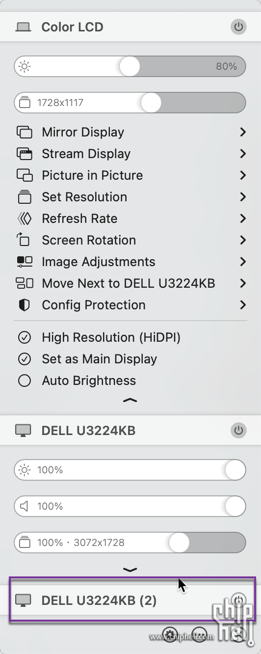

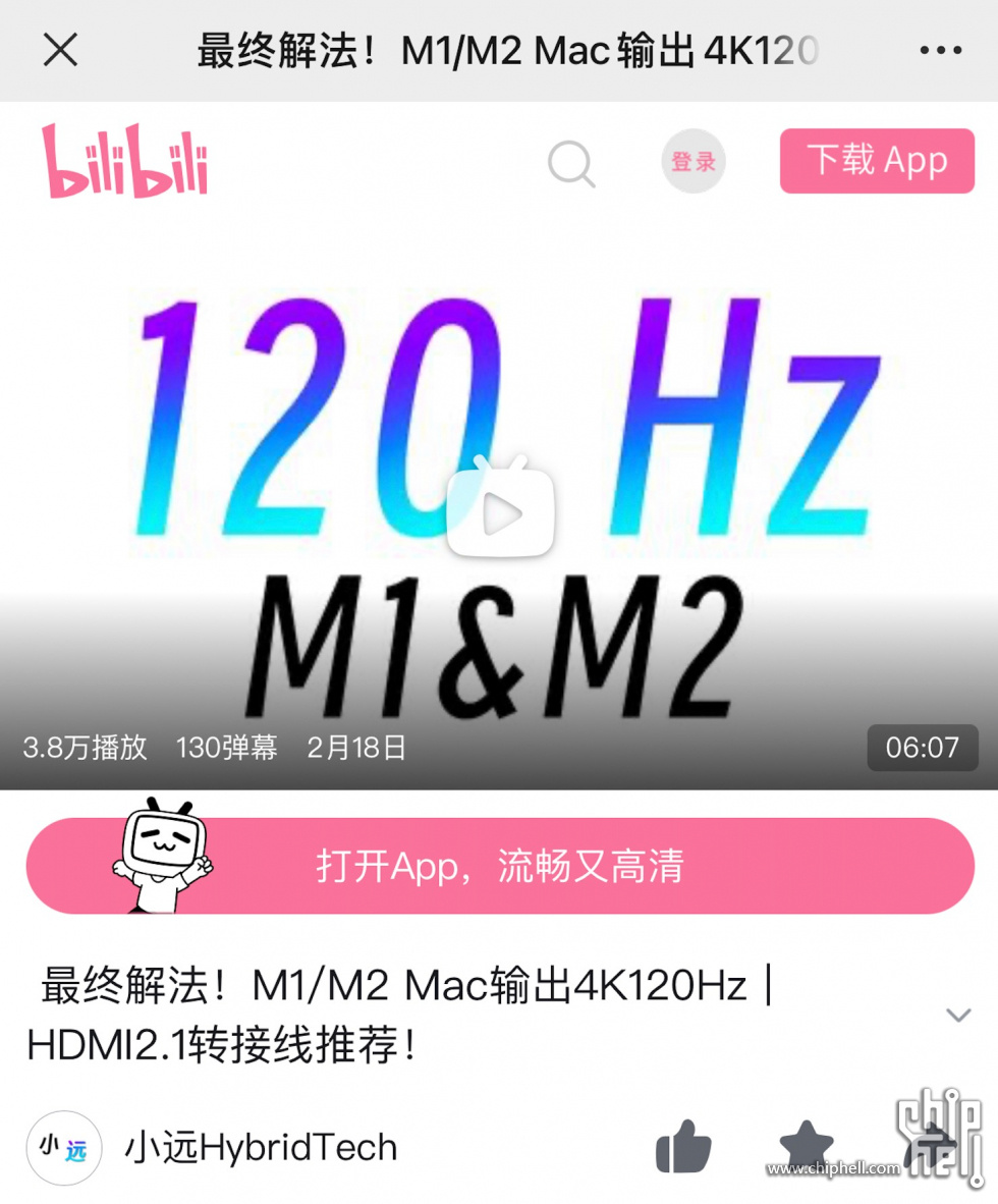

经过几天研究,从b站上看到某博主的MOSHOU USB-C转HDMI 2.1的转接线,可以完美输出4K 120Hz信号,我也抱着试试看的态度买了一根,看看能否在我M1 Max的Macbook Pro上输入满血的6k 60Hz 10bit RGB格式,结论是:我赌赢了。
如下图,macOS里面60Hz刷新率下,已经显示高动态范围勾选框,显示器OSD菜单中也显示色彩格式为RGB,显示器连接后,显示30bit。
目前想体验这台显示器完整的功能,只能在MacBook Pro上接两条这样的USB-C线,毕竟雷电4接口还要为笔记本反向充电,为显示器USB接口传输数据。
不得不说这台显示器占用的带宽还是非常高的,这个MOSHOU转接头一直很热,基本是跑满带宽。
如果同时连接雷电4和HDMI 2.1,会识别两个显示器,可以使用better display把雷电4的画面关闭。

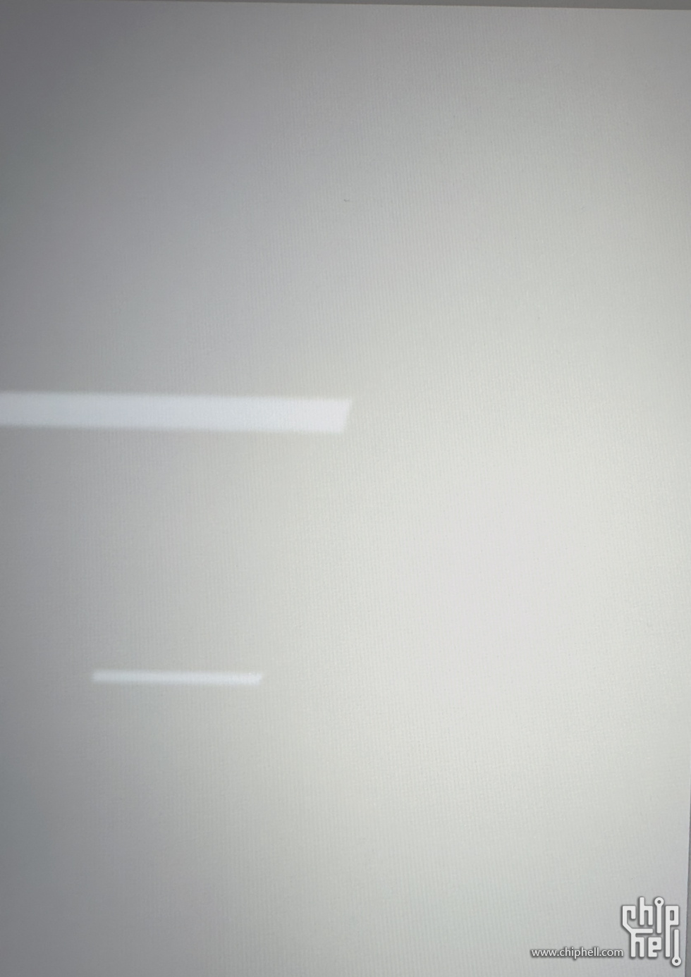

显示器全白背景下还是有一些油腻感的, 这种油腻感如果太严重眼睛会累.
下图是MacBook Pro 2021的屏幕,
下图是U3224KB的屏幕,

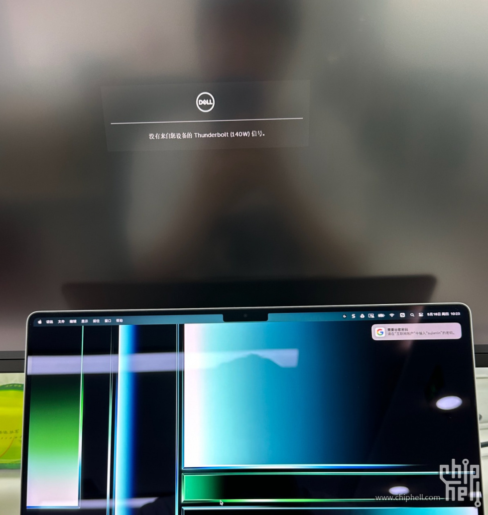

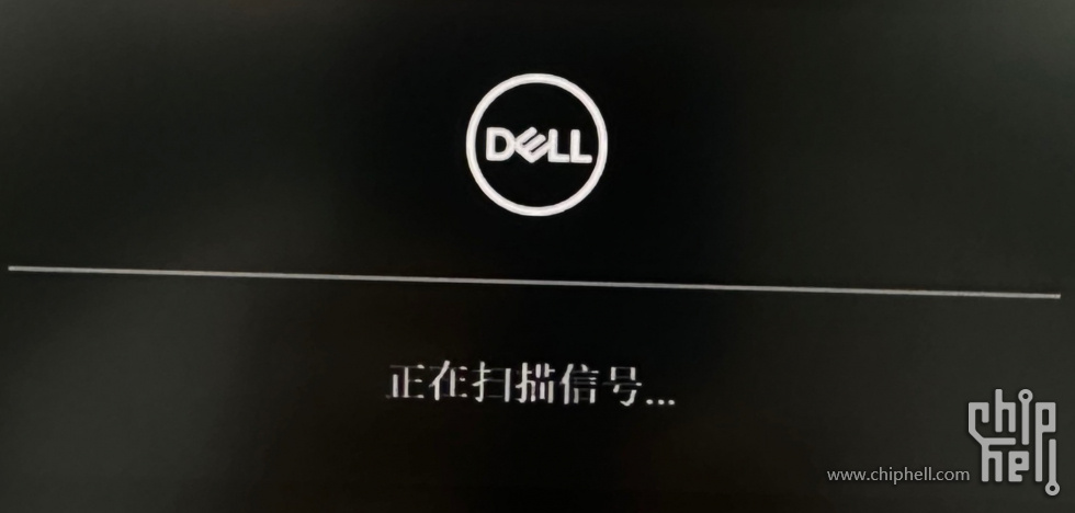

我哭, 坏了. 雷电4接口无信号, 用多个电脑去试, 屏幕都不亮, HDMI接口正常.
用显示器送的USB-C数据线接公司会议室大屏幕, 能亮, 线没问题.
我把USB-C线换个面, 换个方向, MacBook Pro 3个USB-C口挨个换, 显示器都不亮.
大概率是要换货了, 戴尔首批6k质量堪忧啊.
结论: 是线坏了, 用了两天的USB-C线, 居然坏了. JD上买了一根1米的TB4数据线, 显示器又亮了.

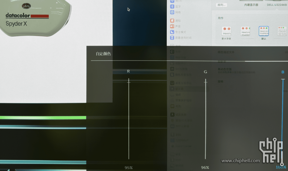

写在前面:对于作为MacBook的外接显示器,只有M2 Pro/Max CPU的设备才能满血输出(6144×3456@60Hz RGB 10bit HDR), M1 Pro/Max只能6k 30Hz HDR,或者6k 60Hz YCrBr无HDR。M1 Ultra我不清楚。
我分别在6k 30Hz RGB SDR模式下,和6k 60Hz YCrBr SDR模式下分别校色,发现色域覆盖基本差不多,只是Delta E有一些区别,30Hz RGB下颜色更准确一些。
附上校色数据:
未校准:最大亮度488尼特
gamma值:2.23
对比度:75% 1505:1
使用7500k色温校色,和MacBook Pro不开原彩显示颜色差不多。 R 95% G 95% B 100%
校色之后 99.7% DCI-P3,Delta E平均0.42, 色彩非常准确。
