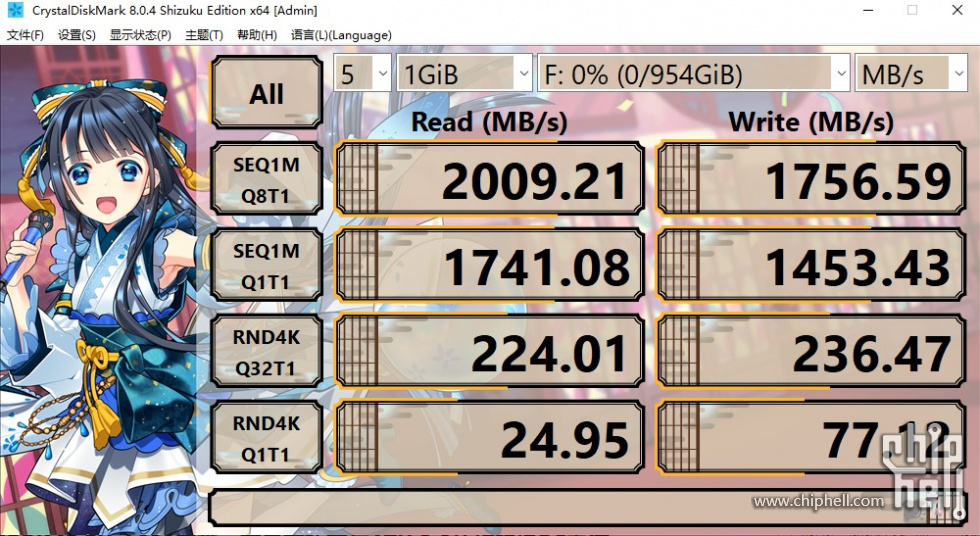

      昨天使用过程中两块SSD都出现了故障,一块国产梵想2T m.2接口固态迅雷下载过程中直接暴毙,另一块金士顿的移动固态硬盘也是下载过程中发现迅雷居然提示磁盘繁忙,一想这不对啊一般只有在机械硬盘出现磁盘繁忙的情况怎么会出现在固态硬盘身上。然后用CDM测速果然有问题,读取2000M/s写入只有几十M。换了数据线同样如此我又不死心又找了台MacBook写入一样龟速。两样都是在京东买的都申请售后了。

金士顿的返修回来了,直接发了个全新的过来,京东自营还是靠谱。梵想的是第三方买的,希望不要出什么幺蛾子。现在写入速度基本正常了~
