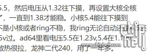

SP107,按照隔壁真大佬的建议,温度墙功耗墙全放开,防掉压统一设置到5级,大核心全核心设置到5.5,然后电压从1.32往下摸,再设置大核全核5.4,也是电压1.32往下摸。小核没说,我自己设的4.3。昨天测试我这个设置,全核5.5,1.32就过不了,一直到1.38才能稳。小核5.4能往下摸到1.29,电压AIDA64里看到实际为1.199可以过R23。大佬说我这个SP和实际表现完全不符,不知道是不是小核或者ring不稳,我ring无论自动还是4.5还是4.9都不行。今天早晨把小核心关了,防掉压5级,5.5可以下探到1.305v过R23 30分钟。5.4可以1.25v过。ad64里看电压5.5在1.23v,5.4在1.19v。ring无论是4.5还是4.9都没问题。请问这是不是说明小核心不行?我小白,不懂。主板是ROG Z790I, 散热很拉,龙神二代240,用了一年多。
