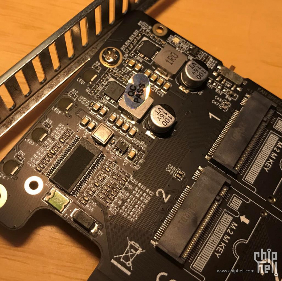

发表于 2023-6-28 22:04 | 显示全部楼层
买了这个,奇怪的是时钟拆分芯片型号被打了。。
DC-DC用了两颗AOZ1236QI-02 带4块SSD 不确定是否有额外保护
https://aosmd.com/res/data_sheets/AOZ1236QI-02.pdf
最大的问题是,插上之后BIOS里面疯狂报错pcie perr,进系统转圈圈都卡着进不去,不知道是哪里的问题,会不会是信号完整性不达标?。。

发表于 2023-6-29 01:57 | 显示全部楼层
时钟缓冲器

发表于 2023-6-29 23:07 | 显示全部楼层
能不能看出来旁边那个X260保护啥的,防浪涌吗?
发表于 2023-7-3 14:05 | 显示全部楼层
  你找 REFCLK+ REFCLK-   在13-14角上 靠近cpu那面是A面   看看这个时钟线有没有接到这个芯片上
发表于 2023-7-3 14:10 | 显示全部楼层
这好像是 12v 供电的用的
