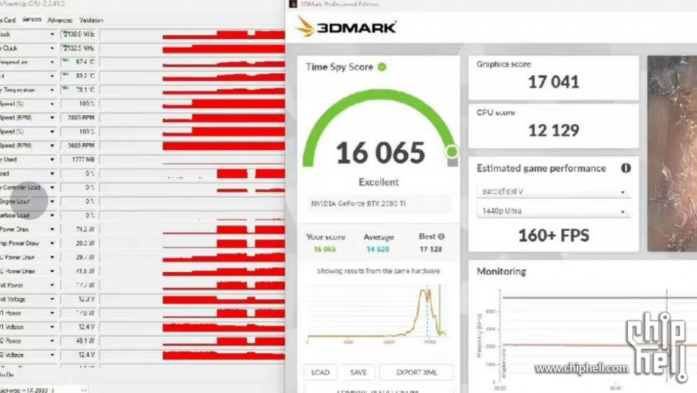

发表于 2023-6-4 21:00 | 显示全部楼层
我也装了一个,体验好了很多哈哈哈哈哈哈,1850块1.6w TS可以了……
发表于 2023-6-5 13:25 | 显示全部楼层
随便改改换成adoc的三风扇就能跑这个成绩了

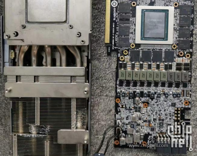

发表于 2023-6-5 13:48 | 显示全部楼层
后供电的不能改adoc的散热吧?
发表于 2023-6-5 16:00 | 显示全部楼层
blahaj 发表于 2023-6-5 13:48
后供电的不能改adoc的散热吧?
可以啊,我就是狗嘉的后入式,
adoc切一下鳍片就行了
 楼主| 发表于 2023-6-5 16:40 | 显示全部楼层
显存能超2120?这太强了。但得分会不会太低了,核心频率跟我一样,显存频率我只能2012
发表于 2023-6-5 18:48 | 显示全部楼层
petruswang 发表于 2023-6-5 16:00
可以啊,我就是狗嘉的后入式,
adoc切一下鳍片就行了
拿……啥切啊?
发表于 2023-6-5 20:52 | 显示全部楼层
blahaj 发表于 2023-6-5 18:48
拿……啥切啊?
剪钳~抖音杨长顺~

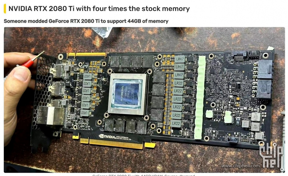

发表于 2023-6-13 09:23 | 显示全部楼层
微信图片_20230613092133.jpg 据说更狠的也来了
