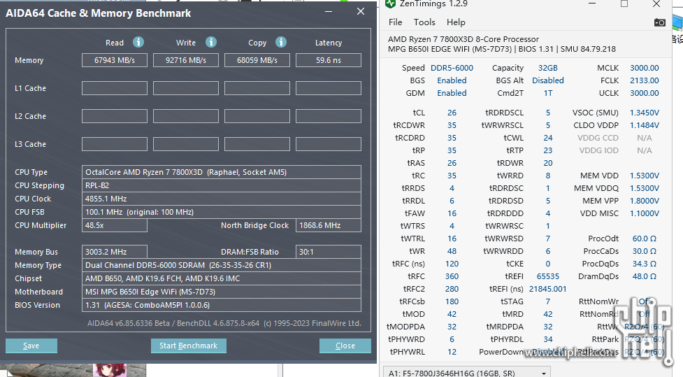

过测数据如图。和我之前7900x差距有点大。。。
zen4单ccd就这样?还是说我可以再优化优化。。

发表于 2023-5-25 07:00 | 显示全部楼层
应该是正常的,x3d本身跑内存延迟就高于正常au,再加上你用的是四槽主板和agesa1007,而且小参动的也不多,感觉差不多是这个数
如果主要想降延迟的话可以试试6000c26,附个自用的过测数据,不过用的是不限电压的老bios,希望有参考价值
另外同时关闭power down enable和memory context restore可以降大概2ns,但是开机时间会增加小半分钟

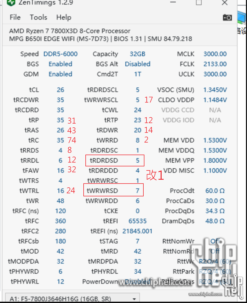

发表于 2023-5-25 22:19 | 显示全部楼层
fdggsg 发表于 2023-5-25 07:00
应该是正常的,x3d本身内存延迟就高于正常au,再加上你用的是四槽主板和agesa1007,而且小参动的也不多,感 ...
試試看
你延遲明顯不對
哦忘記講 看一下tPHYRDL兩個條子是否一致

发表于 2023-5-26 01:14 | 显示全部楼层
告白紅茶 发表于 2023-5-25 22:19
試試看
你延遲明顯不對
老哥,调完之后tphyrdl一致了但是延迟反而增了
发表于 2023-5-26 09:01 | 显示全部楼层
試試看
你延遲明顯不對
你改的这些参数除了tRDWR之外其他的要么在开倒车,要么是没啥用的
tWRWRSCL为什么要冷不丁的给个17?
发表于 2023-5-26 09:33 | 显示全部楼层
阻抗調整下改成上圖
延遲正常應該要能到57-58ns
如果沒差試試tWRWRSCL改成2會不會降
发表于 2023-5-26 09:45 | 显示全部楼层
795x3d,6200c28-36-36-36,fclk2133,延迟在59左右
发表于 2023-5-26 09:46 | 显示全部楼层
tWRWRSCL为什么要冷不丁的给个17? ...
你自己試試不就知道了
實際上幾乎沒有任何區別
這個公式是國外別人討論出來的
也許對也許不對
我沒有發現任何差別
GDM OFF有可能會有影響

发表于 2023-5-26 10:11 | 显示全部楼层
告白紅茶 发表于 2023-5-26 09:46
你自己試試不就知道了
實際上幾乎沒有任何區別
這個公式是國外別人討論出來的
这确实是跟公式有关系,但你这给的就是太随意了啊
就比如tRDRDSD tWRWRSD,你这要是2R的内存的话你觉得能改1吗?
改1只是好看而已
tWTRL为什么要从16改到24?直接降低的话还会影响内存写入跟复制
tFAW为什么要从16改到32?这个参数对延迟有影响
tRRD不知道为啥要从4 6加到8 12,这明明颗粒就有跑的这个本事,放宽是图个啥
至少要理解各个小参表达的意思以及为什么要改,问你又讲不出理由,然后就拿国外的事情当个挡箭牌
发表于 2023-5-26 10:19 | 显示全部楼层
楼主这个问题是因为CCD的频率,7800X3D跑延迟更差自然也是情理之中
我曾经也是因为这个破事纠结了半天,实际上就是频率低太多导致跑分看着不光鲜
发表于 2023-5-26 10:54 | 显示全部楼层
就比如tRDRDSD tWRWRSD,你这要是2R的内存的话你觉得能 ...
所以呢 你實測了嗎? 沒實測說個屁
那我請問你
延遲差在哪?
发表于 2023-5-26 11:11 | 显示全部楼层
告白紅茶 发表于 2023-5-26 10:54
所以呢 你實測了嗎? 沒實測說個屁
当然啊 之前就跟enjoy辩论过了 我参数比他写的好但就是没他跑分高
结果一查我主频比他低 所以内存延迟不好
本来就是主频高起来之后读写复制还有延迟,就是全部更强的
