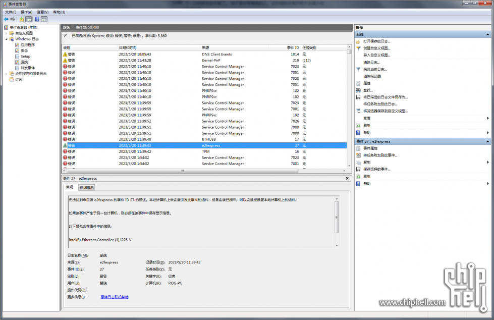

发表于 2023-5-24 11:06 | 显示全部楼层
手里两个I225V3的主板,机箱风扇转速往上拉一点温度不高问题不大,就是天天开机win日志里给会出27和32事件,应该是3月那个驱动的问题
发表于 2023-5-24 13:10 | 显示全部楼层
你在说这个吗

发表于 2023-5-24 14:47 | 显示全部楼层
gladiator 发表于 2023-5-24 11:06
手里两个I225V3的主板,机箱风扇转速往上拉一点温度不高问题不大,就是天天开机win日志里给会出27和32事件 ...
跟3月驱动没关系吧,去年就是这样的

发表于 2023-5-24 16:13 来自手机 | 显示全部楼层
15910939106 发表于 2023-5-24 14:47
跟3月驱动没关系吧,去年就是这样的
我是更了3月那个驱动更新才开始固定有这个事件的,以前不会这么固定开机有
发表于 2023-5-24 16:37 | 显示全部楼层
带散热片的 i225 网卡做的ikuai 还没有遇到断流 ,估计是散热问题
发表于 2023-5-24 17:33 | 显示全部楼层
gladiator 发表于 2023-5-24 16:13
我是更了3月那个驱动更新才开始固定有这个事件的,以前不会这么固定开机有 ...
我这个开机就有27 32,但是直到下一次开机,这期间不会再有这俩错误
发表于 2023-5-24 18:24 来自手机 | 显示全部楼层
我这个也是,就开机系统启动才有,看具体内容是I225V断开连接然后重新握手千兆,我路由是网口千兆的
发表于 2023-5-24 21:56 | 显示全部楼层
gladiator 发表于 2023-5-24 18:24
我这个也是,就开机系统启动才有,看具体内容是I225V断开连接然后重新握手千兆,我路由是网口千兆的 ...
我路由也是网口千兆的,目前没2.5g路由测试
