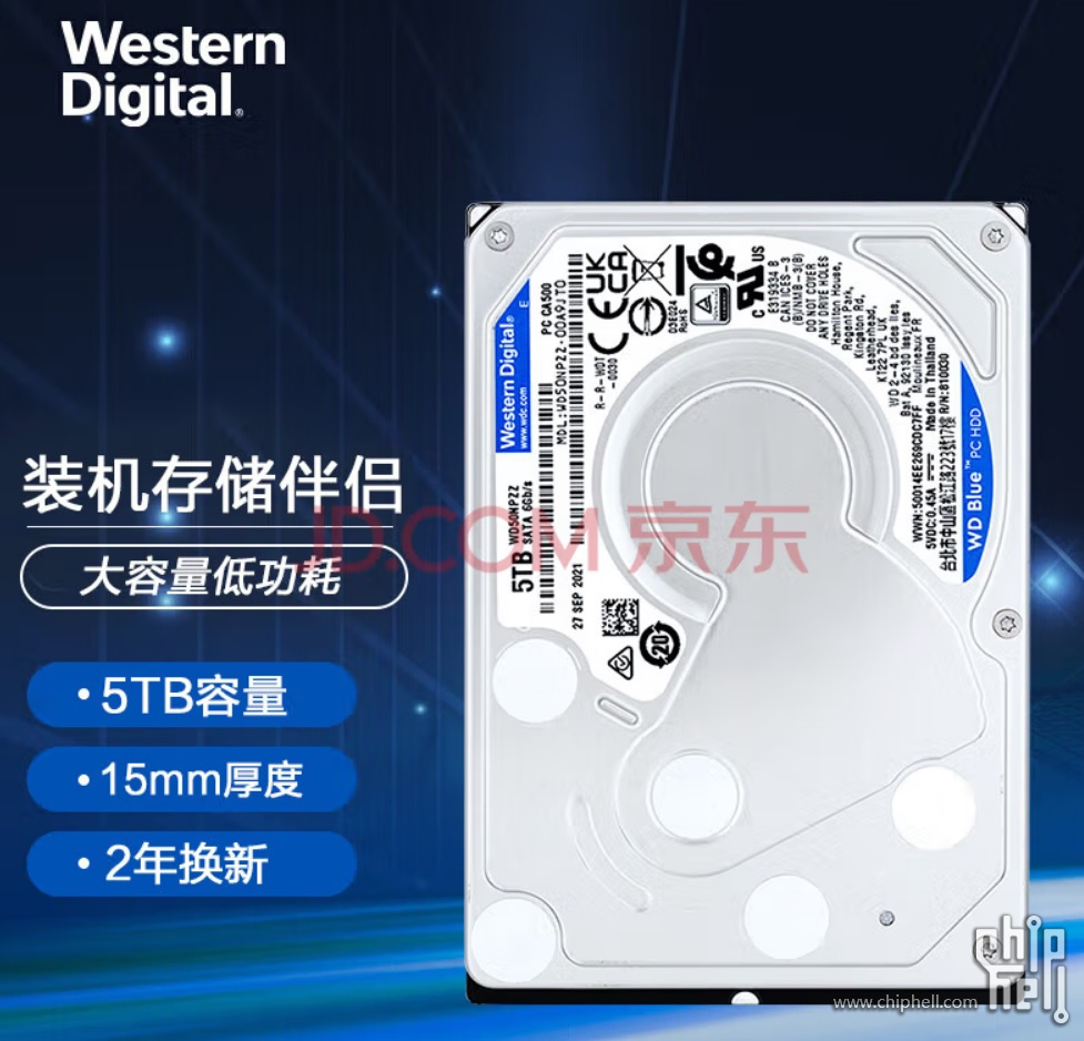

4T型号是:WD40NPZZ
5T型号是:WD50NPZZ
因为 WD40NPZZ 是5碟10头,一共10个面,每个面 400G,400Gx10=4000G≈4T
难倒 WD50NPZZ 是6碟12头,12个面,400G*12=4800G 也达不到 5T 啊~
难倒是 7碟13头或者14头,这不是无稽之谈嘛~400G*13=5200G
难倒 WD50NPZZ 单碟单面 超过 400G 了嘛?
目前 2.5英寸 单碟单面最大容量是多少呢?
按银子算,4T 的 每1T 是 192元
5T 的 每一1T 是 198元
性价比方面,其实无所谓的。
又或者说,其实 单碟单面 是 超过 400G的,4T版本,单碟单面放了冗余,以后拿来替补坏道的
而 5T 版本,也是 5碟10头,但为了给用户达到5T空间使用,冗余大大缩减~
上面是我的臆想,真实情况不得而知~求达人指点
最后,为什么 希捷 2.5英寸 4T 【ST4000LM024】or 5T【ST5000LM000】 sata 盘贵那么多,比 wd 2.5英寸 4T【WD40NPZZ】 or 【5TWD50NPZZ】 sata 盘 要好嘛?

5T的应该也是5碟10头,只不过4T版本多屏蔽了些。但是SMR盘只能用来存一存备份数据,写完就不修改的那种。拿来挂下载,那就…………(血泪史)
