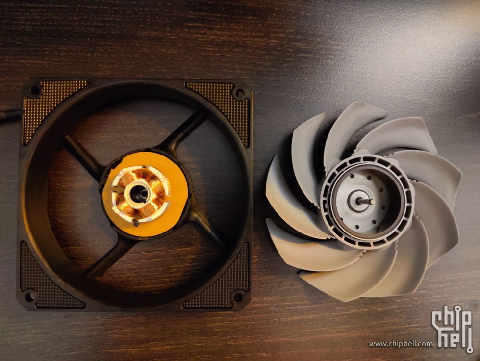

事情是这样的,某天偶然看了张大妈社区ID WittmanARC帖子里推荐的JAE轴承
原贴标题:JAE 693ZZ轴承:一鸣惊人
作者是个风扇爱好者,说这个JAE 6932Z(693ZZ) 轴承比NSK NMB都要好很多
因为之前后悔出掉一把完美动平衡无轴噪的GT2150, 抱着好奇试试的态度,我买了两颗换了其中一把试试,换了效果好的话就把手里两把有些许轴噪的GT2150都换了
结果更换后确实如他贴子里说的很强,用Fancontrol调整900-1500转只有耳朵贴近听才有些许声音 距离超过20CM 基本听不见任何声音,只有很轻微的风噪声音

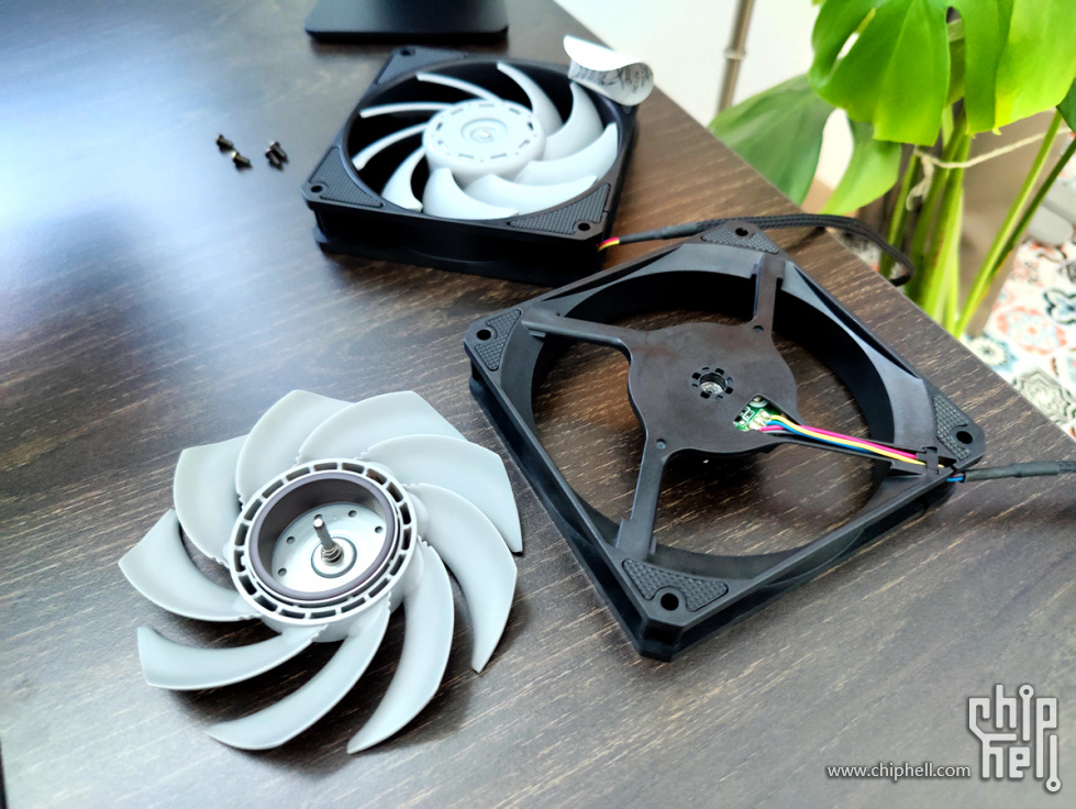

无损清洁换轴承的方法,是用吹风机加热贴纸用镊子撕掉贴纸避免用手,这步较简单

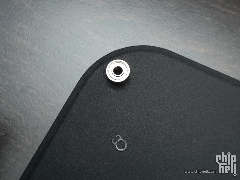

卡簧是用牙线的钩子模拟卡簧钳 前提牙线要硬点的可以避免损伤轴承和扇体 按压风扇轴往里推就有缝隙,需要点技巧就可以无损拆掉卡簧,之后就可以更换轴承顺便清洁了
其实双滚珠轴承不需要润滑油脂,但我还是用了自行车用的润滑脂涂了弹簧 卡簧 轴柱 套筒壁 所有能与金属摩擦碰撞的都涂上尽量避免噪音
卡簧拆卸后轻微变形后可以用手轻轻地掰回来(图6)
