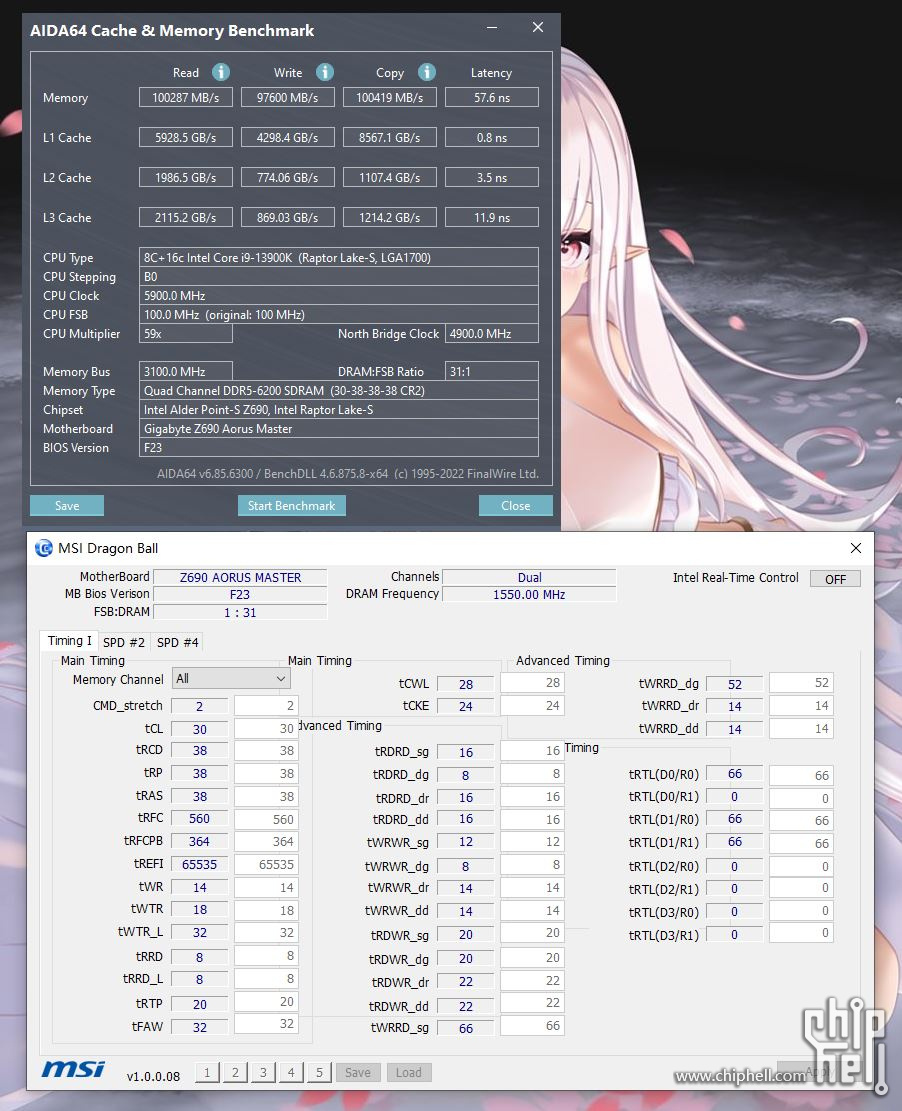

 楼主| 发表于 2023-6-3 18:38 | 显示全部楼层
momoka 发表于 2023-5-30 20:22
6200 30 38 38,用139K,延迟57.x,感觉那些46 46影响还是比较大。。
我试了下6400 30 38 38 76 ,开了高带宽和低延迟黑科技,延迟差不多只能在60ns左右,具体的小参可以看看哇,另外你的BIOS是F23还是后续的F24测试版
发表于 2023-6-4 15:34 | 显示全部楼层
cldzyc 发表于 2023-6-3 18:38
我试了下6400 30 38 38 76 ,开了高带宽和低延迟黑科技,延迟差不多只能在60ns左右,具体的小参可以看看 ...
当时是F23是先读取xmp,然后改6200再开黑科技。这个操作在F24a或b里点不亮。。我在测试最新的F24B,因为发现如果不先读取xmp,直接选择6400,再开黑科技,是可以点亮的。但是效能现在还比较一般,还在测试。
发表于 2023-6-4 15:45 | 显示全部楼层
momoka 发表于 2023-6-4 15:34
当时是F23是先读取xmp,然后改6200再开黑科技。这个操作在F24a或b里点不亮。。我在测试最新的F24B,因为 ...
屏蔽牌有个非常神奇的逻辑,就是如果你直接去设置参数,不打开任何XMP或者内置预设,那你就开不了机。
然而实际上先不说我内存没XMP,就算带XMP,我也不会去开。。都是直接手动设置参数。
然后就因为这事,我换了3块主板,还把显卡整坏了。
 楼主| 发表于 2023-6-4 23:53 | 显示全部楼层
我也手痒升级F24B这个测试版,(本来拿到手一看是REV1.0,还以为是21年底的库存货,结果开机自带F23),条子是宏基的32GX2 6000 C30(他们家没6400 C32的),先是XMP,再改为6400,可以开机点亮并且在TM5 EXTREME烤鸡下活下来1小时,就是在机箱内没上专门的内存小风扇,温度要快70了,而且延迟最低就见过58ns。然后我还发现一个很神奇的事情,如果你先启用了XMP,再开高带宽和低延时,内存时序就算改了保存下来,比如tRAS在XMP 6000 C30下预设是76,我把它改成56,进系统后用软件看还是锁在了76
