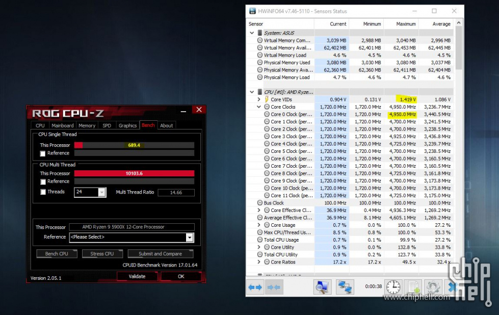

大雷U生第一次上690。。。
电压确实正常了,我offset了-0.075,不然最高电压就是1.5,估计能冲700分
分享下设置:pbo2 co体质好的核心-10,中等-25最普通的-30,拿corecycler跑过6轮加2077在夜之城里面开车测过,算稳定
防掉压是3
核心电压offset -0.075V
pbo limit 200
dos 分ccd 46.50/45.50 1.28V
其他都是和一般am4平台的设置

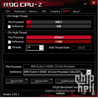

更新一下跑分
离700就差一步之遥。。。

发表于 2023-5-30 11:01 | 显示全部楼层
vid  确实  是高了些

发表于 2023-5-30 11:33 | 显示全部楼层
yoloh 发表于 2023-5-30 10:21
修复了从1.2.0.5-1.2.0.8睿频上不去的bug了吗?
那我的1.2.0.3c可以升级了?
他应该不是PBO2
5900X单核可以到5.15

发表于 2023-5-30 14:46 | 显示全部楼层
核心电压给这么高?我巴不得给低一点电压降低最大频率呢
