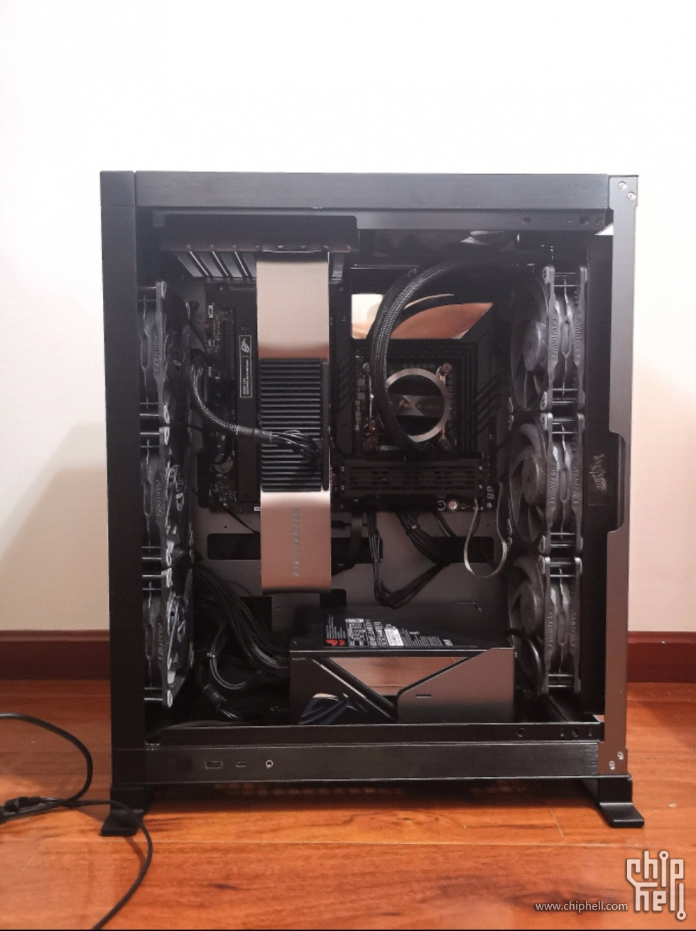

发表于 2023-5-30 19:31 来自手机 | 显示全部楼层
这种么?感觉温度变化不明显
 楼主| 发表于 2023-5-30 19:43 | 显示全部楼层
hqjimmy 发表于 2023-5-30 19:31
这种么?感觉温度变化不明显
对,就是这样,我看了下轮子评测4080没区别,一度都没。。。

发表于 2023-5-31 00:40 来自手机 | 显示全部楼层
测完了,furmark10分钟,略高2度
 楼主| 发表于 2023-5-31 08:36 | 显示全部楼层
谢谢,这不基本没什么区别吗?也有可能是连续测试的误差。

 楼主| 发表于 2023-6-1 17:57 | 显示全部楼层
我也测了下,分别是烤机和游戏,下来横装还比竖装高了1度,所以结论应该就是误差横竖完全一样。
 楼主| 发表于 2023-6-1 17:58 | 显示全部楼层
Filter 发表于 2023-5-31 15:25
fe和涡轮扇好像没这个问题,七彩虹非公也没这个问题,其他的好像都不怎么理想……主要还是热管的选择 ...
FE我自己测了,没区别。
发表于 2023-6-1 21:00 来自手机 | 显示全部楼层
JRJRJR 发表于 2023-6-1 17:57
我也测了下,分别是烤机和游戏,下来横装还比竖装高了1度,所以结论应该就是误差横竖完全一样。 ...
可能是,我是封闭机箱测的,存在个积热
