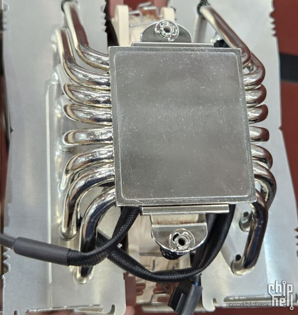

底大飞砖的道理都懂,但是对于家用U豆腐干大小来说根本没位置塞下8热管,目前市面上能见到的7热管,底部热管都是压缩过直径的。
但是为什么猫头鹰能给家用级别上8热管,扣具改良后不仅对散热效果又提升,而且让镜面底座有更大设计空间,更大的底座就能放得下更多的热管了。
虽然后者可能是附带的意外惊喜,但是仔细想想好像蛮合理的。
目前是个人想法,具体依实际情况而定,但愿别再鸽了

发表于 2023-6-1 08:12 来自手机 | 显示全部楼层
 楼主| 发表于 2023-6-1 08:16 | 显示全部楼层
gbawrc 发表于 2023-6-1 08:12
原来底座是正方形115X的形状,只能塞6热管。
新款是长方形1700的形状,刚刚好8热管。
希望以后U和散热厂都能继续加大尺寸,这样我们就能名正言顺上9热管了,堂而皇之 挑战水冷 :D

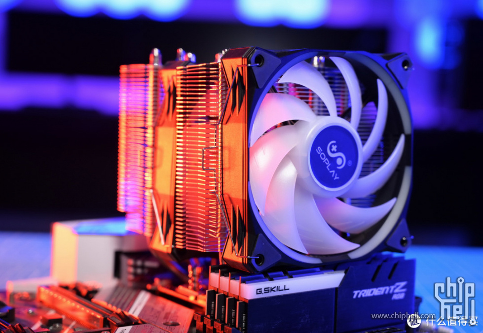

ID-Cooling 最后均热板之作 Hunter VC-Twin,5根8mm热管+双塔设计
待机温度干不掉猫头鹰D15,烧机测试还比不过一个闭嘴牌Dark Rock TF下吹一代
https://www.eteknix.com/id-cooli ... pu-cooler-review/5/
你一个官网都已经倒闭的寨普雷V587来碰瓷ID-Cooling做啥?
提鞋都不配
待机温度干不掉猫头鹰D15,烧机测试还 ...
看了Hunter VC-Twin的图,帅是蛮帅成品也明显比小厂精雕细琢不少,表现不理想估计设计上有点小保守了--看图底座不是均热板直触顶盖而是均热板下面还垫了一层铜底?
还有个问题是好像没看到最反应塔体能力的同扇测试?

发表于 2023-6-1 19:12 | 显示全部楼层
xyk456as 发表于 2023-6-1 14:26
看了Hunter VC-Twin的图,帅是蛮帅成品也明显比小厂精雕细琢不少,表现不理想估计设计上有点小保守了--看 ...
均热板如果真能解决问题,那为什么消费级别不用,都用在显卡上了?
(服务器散热不算)
我是实在受不了地雷云每次有均热板的帖子,都要带货V587
另外,V587产品稀烂,这是地雷云自己发布的评测文
可以看到最上面的鳍片是歪斜的
https://post.%%%dm.com/p/a85po6e0/
%%%请自行替换成SMZ

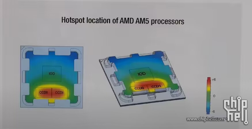

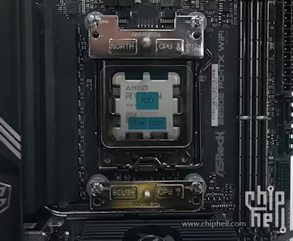

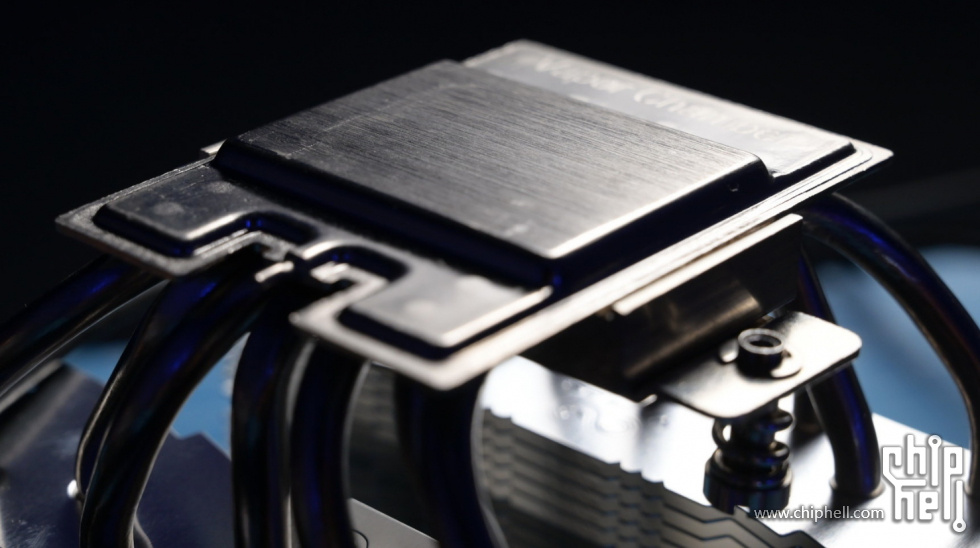

LZ关注点错误,他这个扣具是为了偏移底座中心位置,适配目前的ZEN4 CCD偏向一边的发热问题(因为散热器底部凸底)。
一共有两套扣具,适配单塔和双塔。
这个新D15的扣具,两点间距并没有更改,兼容目前的猫头鹰扣具。猫头鹰的间距有两种,一个是78mm(适配单塔U12S,U12A,U9s 小双塔D12L之类),一个是83mm(适配双塔D15 D15s之类)
