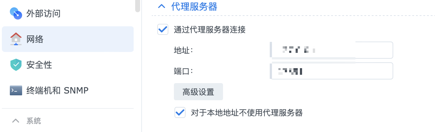

发表于 2023-8-21 16:31 | 显示全部楼层
设置,网络设置
