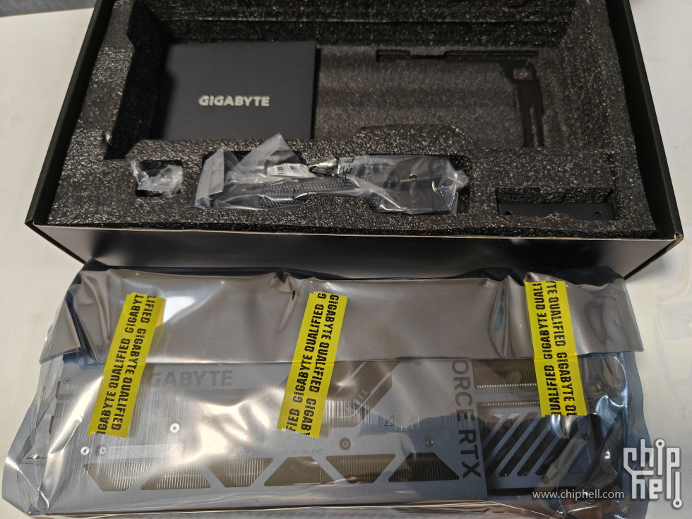

G牌风魔V2是上个月刚发布的型号,特点是:
    · 三围小L=331 mm/W=136 mm/H=55.5 mm,2.75槽。作为对比FE尺寸是L=304 mm/W=137 mm/3插槽
    · 量产 零售 4090中唯一有侧插电源接口的型号
    · 3年保修,丐版待遇
京东618上架了风魔V2,价格13498。不过我是从线下代理买的,价格就正常多了。
包装盒,生产日期2023年19周(5月初)
配件1:面条支架,看一下受力点就知道没啥用。
配件2:转接线,4x8 pin,也没用
本体:静电袋加防拆贴
本体:外观,正面大塑料,背面金属背板
本体:尺寸,从PCB开始量厚度53 mm,从背板量厚度55 mm
本体:尺寸,从金手指到顶部高134 mm,主板的插槽底部厚度3.4 mm。另外挡板底部比金手指多15 mm,标准挡板高度120 mm,标准PCB高度111 mm。
本体:尺寸,长度(不算挡板耳朵)331 mm
本体:PCB长247 mm,宽99 mm。从侧面观察了一下应该是14+3供电,有2个空焊位。散热器祖传不镀镍,大铜底(看厚度应该没均热板),电感全部有硅脂垫压实。

本体:侧插供电,有风道给接口散热好评!因为我要装ITX,很担心接口会受力烧掉,这个设计跟ITX就是绝配呀。

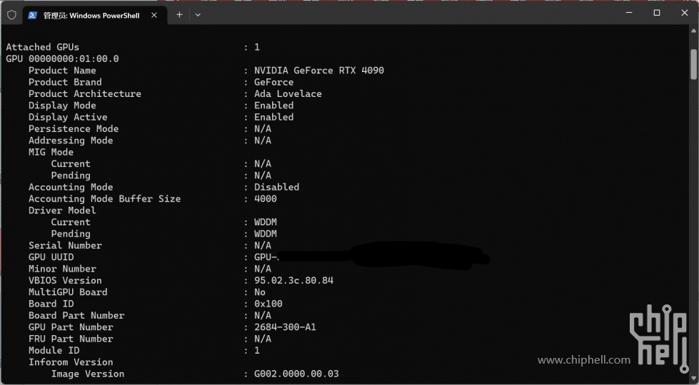

看一下nvidia-smi.exe -q,还是AD102-300核心,这个卡是上个月刚生产的,看来核心还没换。
