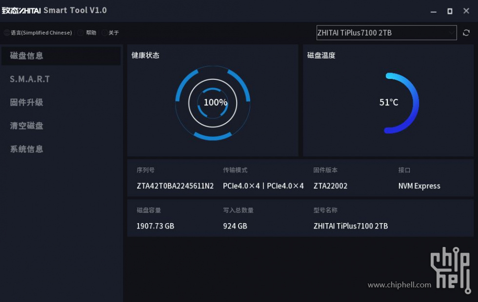

刚买了一块2T的TIPLUS7100, 待机温度50度左右,室内温度20度出头,感觉待机温度偏高

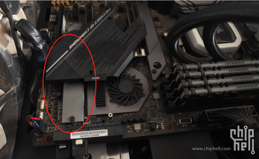

这片SSD插的位置是主板M2口,ROG 带马甲加个侧面涡轮小风扇散热的

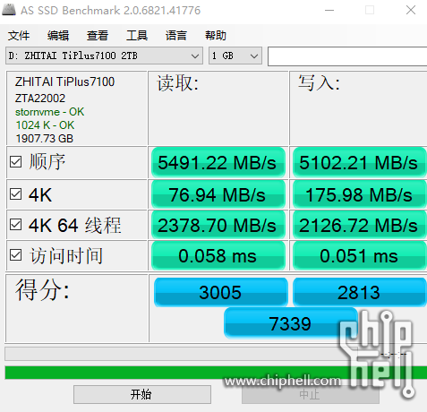

附带一张跑分图(已装700G左右程序后跑分)
感觉跑出来数据还是挺美丽的,

发表于 2023-6-4 18:54 | 显示全部楼层
重新安装下看是不是散热垫没贴合,这个涡轮风扇吹的是南桥吧,跟M2没啥关系啊。
主板原装马甲的散热垫感觉都挺垃圾的。我用光皓达这种国产的替换都有8度的收益

发表于 2023-6-5 00:06 | 显示全部楼层
瞄下发的图中,红圈右边哪个南桥散热扇的排风方向,和南桥散热片上的散热梳 嘿嘿
都这环境了,50度还苛求啥。
空载、轻载待机,还是主观判定的待机,系统后台可不见得就那么消停。
