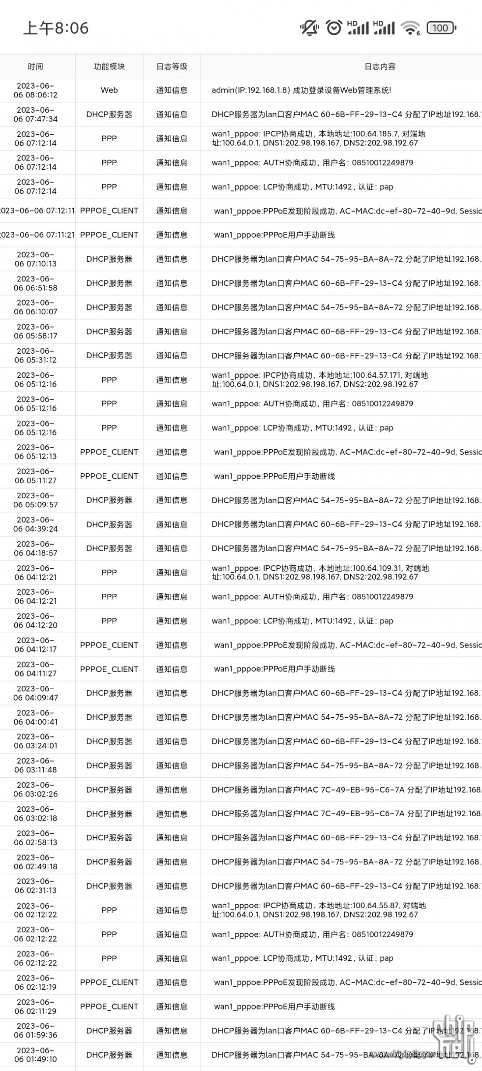

隔一两小时路由器就和光猫断开 一分钟重连
路由器 光猫 两者之间的网线 甚至插线板 电源适配器 都换了一遍 光猫电信过来换了两个了 还是一样
我现在游戏都不敢玩了 生怕关键时掉线

运营商的问题,那边的PPPOE拨号服务器出问题了,我自己用ikuai做主路由,只要拨号成功,我哪怕把光猫电源拔了直接断电重启,PPPOE都不会掉线,而且只要光猫重启好直接就能上网IP不变,如果我自己不点断线这个按钮,直接把主路由关闭重启,重启以后PPPOE还会拨不上号,显示该账号还在线,要等3-5分钟才能重新拨号上去
发表于 2023-6-7 13:15 | 显示全部楼层
日志显示每次都是在几点11分手动断线,没有那么巧的事。应该是程序运作的结果导致的。
检查一下路由器有没有pppoe echo检测功能,有的话,禁用。

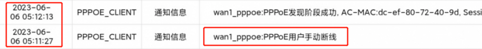

这日志的时间是不是很奇怪,如果是线路接触不良的问题,怎么会都在11分断呢?
而且后面的描述写了“用户手动断网”,应该是拨号客户端这边主动断开的。

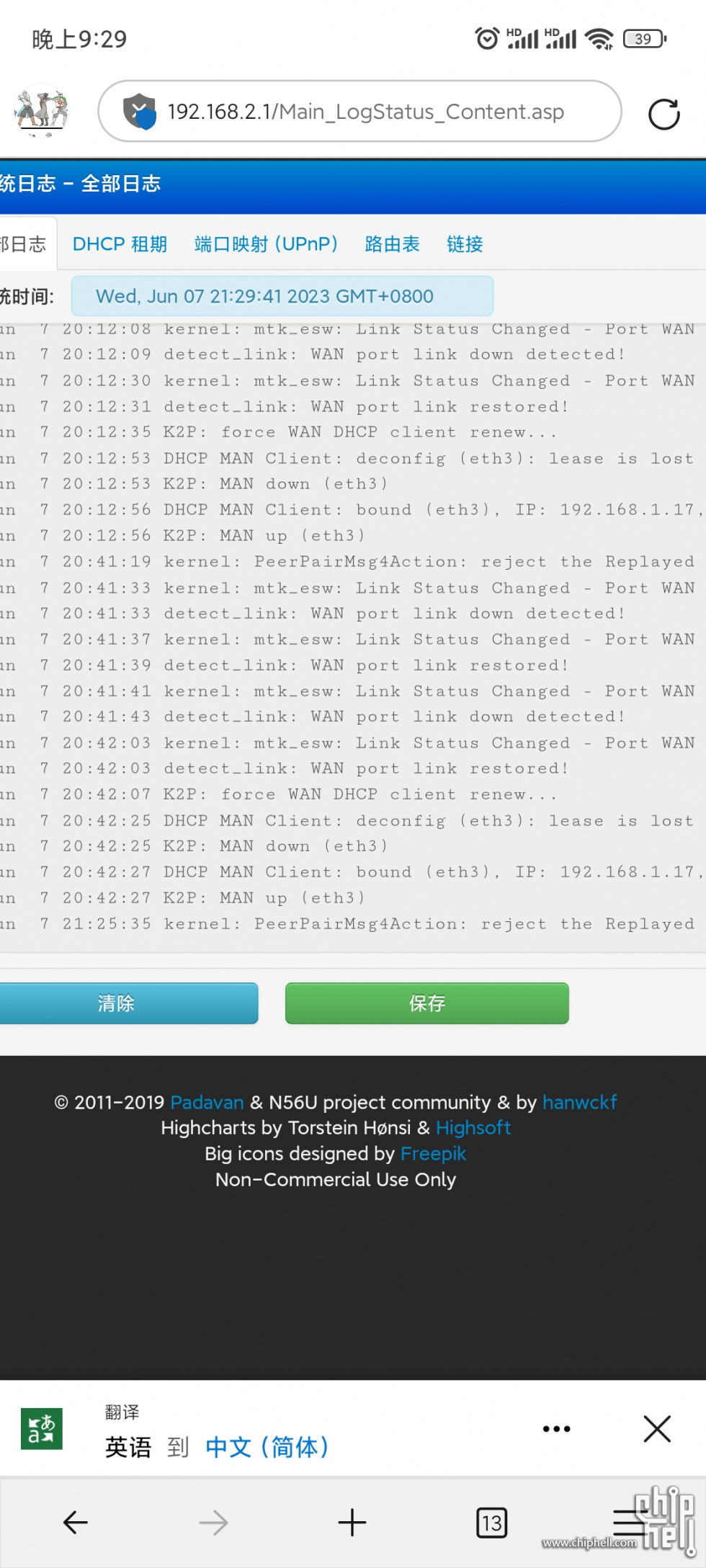

我又通篇拉了下日志。。。掉线都是要么12要要么42这个时间。。艹了

昨晚12点10分我就准时蹲光猫那看光猫到底是啥情况,结果是到11分多的时候光猫自动重启 然后家门口的弱电井开始响报警声。。。然后光猫重启结束 报警声也没了。。。
弱电井我打不开 不知道里面有啥,准备周末联系电信和物业的一起来看了。。。
