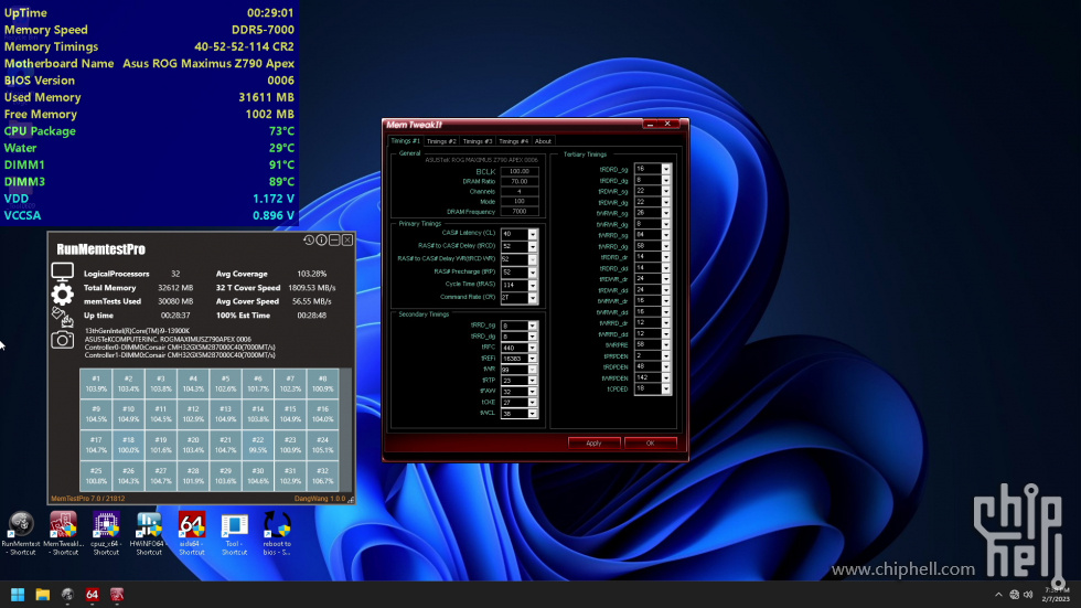

板子跟內存的問題, 有些產品從一開始設計就不是以高溫烤機穩定為出發點, 那自然就得到不耐熱的結果.
不然 90 度也可以燒機.
